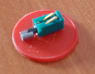

Asa arata un motoras care genereaza vibratie intr-un N70.
Comparativ am pus o fisa de carut de hipermarket.
RESPECT!
  • Imagine atasata: DSC08356_mic.jpg
  • Imagine atasata: DSC08358_mic.jpg

motorasul de n70 roteste tija aia sau daor o misa inainte inapoi ?

Motorasul are miscare continua de rotatie. Acc de N70 are 3.7V, nu stiu cat ajung la perii.
Turatia se rezolva cu un reductor.
