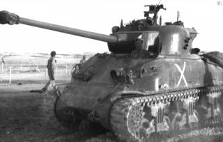

am vazut ca au ajuns cu bine azi amindoua , dar deja am facut gaura mai mare la sasiu de sherman pentru turela din rasina,si doream citeva lamuriri de cum sa sau ce sa folosesc la taierea pieselor din rasina ca sa nu le stric degeaba...si cam asa as dori sa iasa pe sasiu de m4a1 late

Piesele mici le cureti cu cutterul,iar pt piesele cu bavura groasa iti trebuie un mic fierastrau,cum are Tamya de exemplu.Se numeste Razor Saw.Si este special pt taierea pieselor groase de plastic si rasina.Atentie la pilitura de rasina,nu o inhala,taie la 'ud'.Stringeo,si amestecata cu superglue,o poti folosi drept chit.
