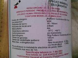

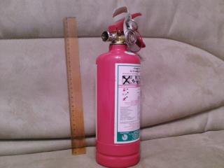

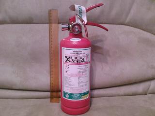

Foto cu extinctorul expirat:
Imagine atasata: Fotografii_0063.jpg
Imagine atasata: Fotografii_0064.jpg
Imagine atasata: Fotografii_0065.jpg

Stageexp, cum ti se pare extinctorul meu?

stingatorul pe care l-ai postat este ok.
Dar tine cont de ceea ce au spus oamenii, este o solutie de compromis, de scurta durata, pentru ca un compresor auto nu este extraordinar de eficient, deci il vei folosi pe o durata relativ limitata. Eu l-am folosit inainte de a-mi confectiona un compresor "civilizat", si recunosc ca il mai am si il folosesc cu un suflai cu vopsele nepretentioase, pentru lucrari la care nu merita sa utilizez aerograful de calitate mai buna, sau pentru vopsirea reperelor mici care necesita foarte putina vopsea.
Concert, am folosit un compresor care a tinut la vreo 5 machete, dupa care l-am inlocuit. In timpul functionarii se incalzeste destul de tare. Eu procedez asa, pornesc masinaria, las sa se acumuleze presiune in butelie, dupa care folosesc suflaiul. Daca am suprafete foarte mici de vopsit, unde sunt necesare la propriu cateva picaturi de vopsea este ok, scula face fata.
