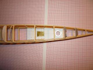

Postat 21 February 2012 - 06:22 PM
Salut !!

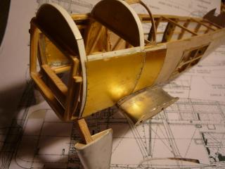

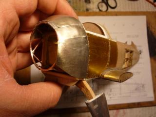

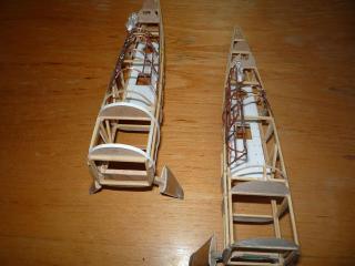

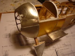

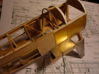

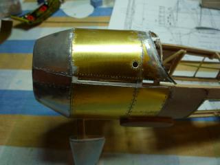

Am luat pauză cam lungă ......din lipsă de timp......... dar am reânceput de câteva zile.

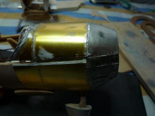

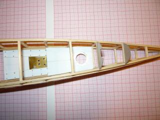

Am confecţionat capotele fuyelajului anterior din tablă de 0,2mm.
  • Imagine atasata: P1030785.JPG
  • Imagine atasata: P1030788.JPG
  • Imagine atasata: P1030792.JPG
  • Imagine atasata: P1030778.JPG
#43 Useril este offline   tibi22
Postat 21 February 2012 - 06:48 PM
Foarte fain Vlad! Spune-mi cum ai facut niturile?
#44 Useril este offline   anakinu
Postat 21 February 2012 - 07:46 PM
Superba lucrare !Imagine postata
Aceeasi curiozitate o am si eu : Cum ai facut niturile ?
Bafta multa si spor !
#45 Useril este offline   Z-mare
  • Postari: 12714
Postat 22 February 2012 - 09:25 AM
Cred ca a "impuns" din partea opusa, tabla este destul de subtire si se preteaza la asa ceva. Oricum arata excelent.
Ma bucur ca mergi inainte, nu stiam ce s-a intimplat!

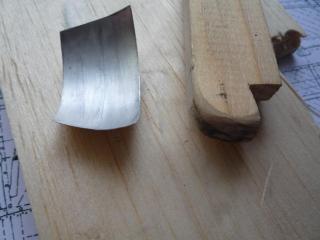

#46 Useril este offline   vlad
  • Postari: 416
  • Inregistrat: 07-March 08

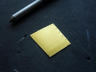

Postat 22 February 2012 - 11:47 AM

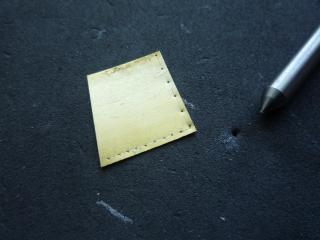

Merrg inainte mare Z .O vreme nu am avut timp de lucrat.

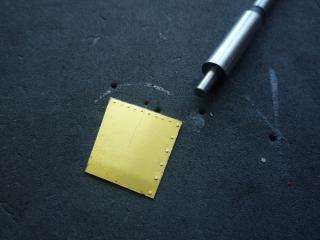

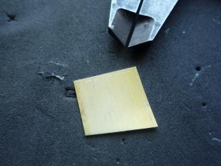

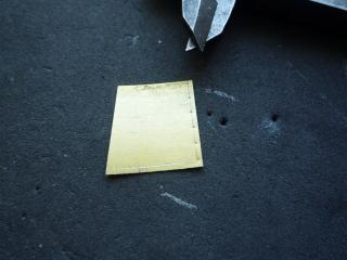

Procedura e cam asa: pe pertea opusa am marcat linia niturilor cu sublerul
cu colturile de la subler am marcat pozitia niturilor
cu ajutorul unui punctator am adincit fiecare nit in parte
cu partea cealalta (plata ) a punctatorului care de fapt e ul pistonas de injector am aplatizat de pe exterior fiecare nit.
  • Imagine atasata: P1030794.JPG
  • Imagine atasata: P1030793.JPG
  • Imagine atasata: P1030795.JPG
  • Imagine atasata: P1030797.JPG
  • Imagine atasata: P1030798.JPG

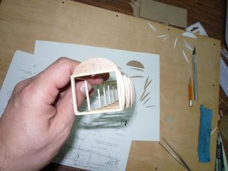

#47 Useril este offline   vlad
  • Postari: 416

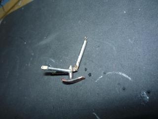

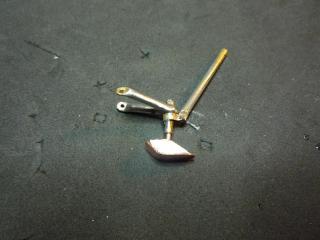

Postat 22 February 2012 - 09:27 PM

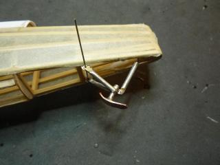

Salut !!

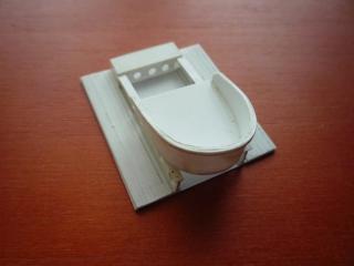

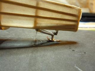

Postez acum o poza cu prima tentativa de bechie
Ce parere aveti?
  • Imagine atasata: P1030799.JPG
#48 Useril este offline   Z-mare
  • Postari: 12714
Postat 23 February 2012 - 10:14 AM
:good:

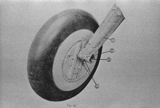

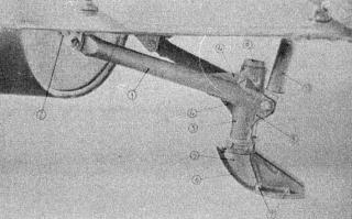

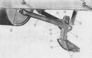

#49 Useril este offline   Radu-Dan
  • Postari: 244
  • Inregistrat: 10-December 08
Postat 24 February 2012 - 08:14 AM

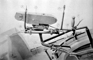

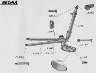

Vlad, eu am mai publicat pe acest topic foto din Notita Tehnica sau Catalogul Pieselor de schimb pentru a veni in ajutorul tau, constat ca nu vrei sa apelezi la arhiva pe care o detin.
Bechia constrita de tine este departe de adevar, originalul este cat se poate de simplu si-l poti confectiona identic.
Voi posta desenele bechiei din NT, daca pe viitor nu doresti sa mai intervin spune si renunt.
Dan Antoniu
  • Imagine atasata: 33.1.jpg
  • Imagine atasata: 33.2.jpg
Aceasta postare a fost editata de Radu-Dan: 24 February 2012 - 08:16 AM

#51 Useril este offline   vlad
  • Postari: 416
Postat 24 February 2012 - 12:31 PM
Vezi postareaRadu-Dan, la 24 February 2012 - 08:14 AM, a spus:
Dan Antoniu
Mulţumesc pentru intervenţie !!!
Ceea ce am construit acolo după cum am spus este doar o tentativa. Voi fi atent pe viitor la detalii iar, intervenţiile dumneavoastră sunt binevenite şi ţin cont de de acestea.
Am postat poza pentru a o supune criticii şi ulterior, pentru a corecta subansamblu respectiv.
#52 Useril este offline   Radu-Dan
  • Postari: 244
Postat 25 February 2012 - 12:44 PM
Vlad, pe vremea cand faceam si eu machete, aveam o gasca cu aceeasi pasiune, ne intruneam si ne criticam pana totul era ca la carte.
Ma bucur ca interventiile mele nu supara, le consider constructive.
Atunci cand simti nevoia te rog apeleaza, oricare detaliu pentru care nu ai informatii suficiente.
Continua ca faci bine, este o scula splendida si merita efortul, ei stiu exact cum s-a nascut, urma sa scot o carte la Horia continuare la IAR Potez-25.
Pentru contact direct:
Mail - danantoniu01@yahoo.com
Aceasta postare a fost editata de Radu-Dan: 25 February 2012 - 12:47 PM

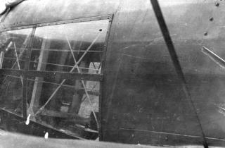

#53 Useril este offline   horia
  • Postari: 2978
Postat 25 February 2012 - 03:09 PM
Pentru iubitorii aviounului IAR 37 si derivatele sale IAR 38 si IAR 39 am o veste buna. Am gasit la arhivele statului din Brasov un fond special cu planuri originale din fabrica ale avionaleor PZL-11, IAR 37/38/39. Fondul a fost inventariat in anul 2000 si eu sunt primul care am avut dosarul in mana pentru cercetare. La partea cu planurile de PZL 11 a mai fost cineva din Polonia care in cadrul unui schimb de experienta cu o universitate din polonia a inclus si o cercetare a relatilor aeronautice romana-polone in perioada interbelica. Practic pana an prezemt am studiat vreo 150 de planse din 320 cate exista. Sunt blue-printuri si planuri pe calc ozalid ale avionelor mentionata, insa doar 10% din planse cunt de interes restul fiiinnd piese fara prea mare importanta. Partea nasola este ca sunt foarte greu de copiat unele planse, de exemplu planul fuselajului cu cote si toate cele scara 1/5 are cam 2 m / 0,8 m. Plus alte planse destul de mari. Nasol este si faptul ca cei de la arhive detin un xerox amarat a carui capacitate maxima este formatul A3. Deocamdata incerc sa fac tot posibilul sa scot cumva tot cei mai bun din aceste planuri si in viiotr vom vedea cu facem sa le publicam. Deasemnea in diferite dosare am gasit date extrem de interesante referitor la aceste avioane., pe care deasemnea in masura posibilitatilor le vom publica.

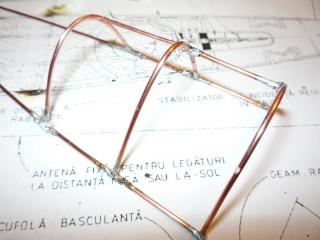

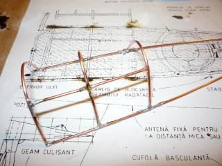

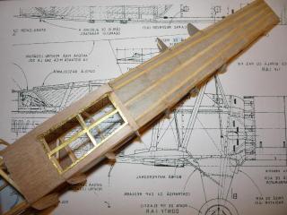

#55 Useril este offline   vlad
  • Postari: 416

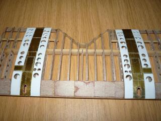

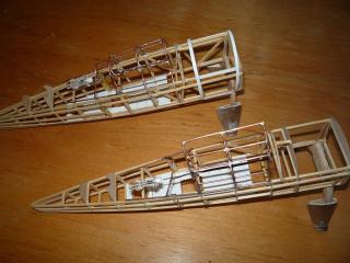

Postat 27 February 2012 - 08:00 PM
Salut !

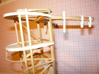

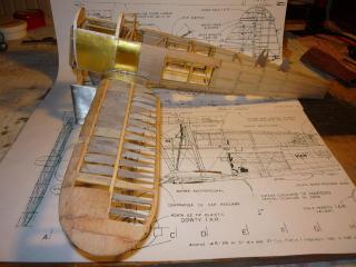

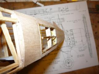

Nu e chiar gata dar pina acum cam asta a iesit.
  • Imagine atasata: P1030801.JPG
  • Imagine atasata: P1030803.JPG
  • Imagine atasata: P1030806.JPG

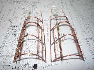

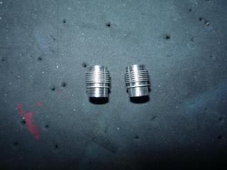

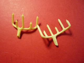

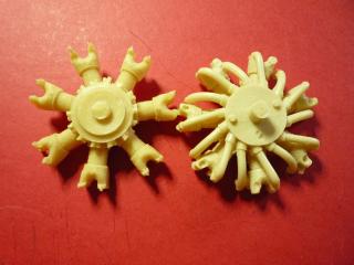

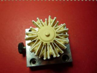

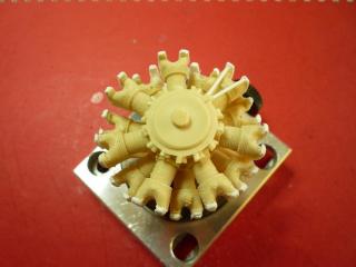

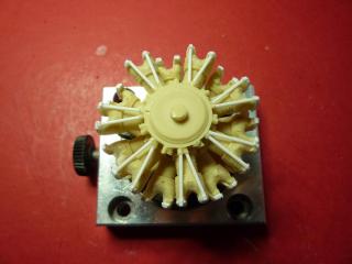

Salut ! A trecut mai bine de un an de când am postat ultima dată, timp în care nu am prea avut timp sa lucrez prea multe la cele două machete.

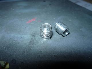

Am reuşit să lucrez doi cilindri din cei 14 ai motorului pentru I.A.R.-39 si postez două imagini pentru a vă consulta.
  • Imagine atasata: P1040825.JPG
  • Imagine atasata: P1040829.JPG
#58 Useril este offline   Asgard
  • Postari: 390
  • Inregistrat: 19-April 12
  • Location:Ravenna, Italia
  • Interests:Aviatia din WW2.
Postat 29 March 2013 - 10:34 PM
Salut!
Scuze ca intervin un pic cam târziu și sper sa nu fie cu supărare.

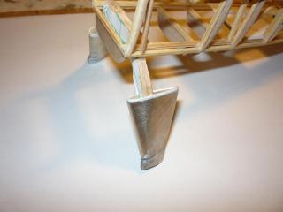

Părerea mea ca prima bechie arata mai bine decât ultima. Tot ce aveai de fa cut era ceva de genul:
Imagine atasata: Patina.jpg
Cat despre cilindri motorului... Aștept și partea superioara, pana aici bine după părerea mea.
Inca o data scuze. Si da, desenul meu nu este chiar realist dar dacă îl faci asa este 98%, cum l-ai făcut tu însa....

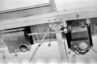

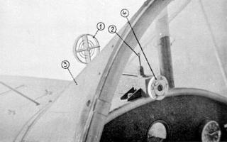

Postat 07 August 2014 - 04:45 PM
Salut !
În sfârșit am ceva timp liber și pot să lucrez ceva la I.A.R.-uri. Urmează să definitivez interioarele.
:help: Știe cineva cu ce fel de aparat erau dotate avioanele acestea?
Apatrate foto.....scuze de scăpare.
