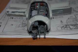

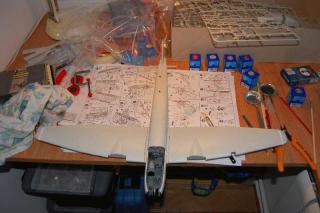

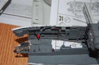

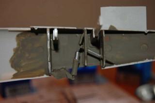

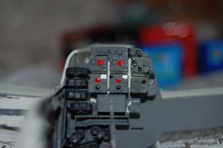

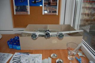

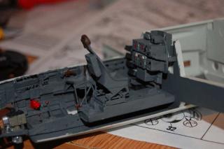

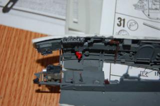

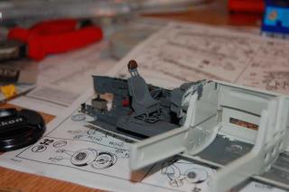

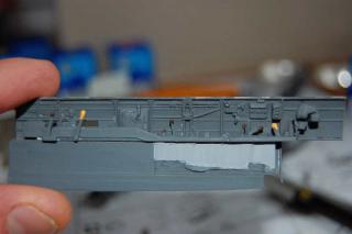

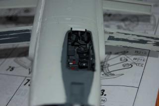

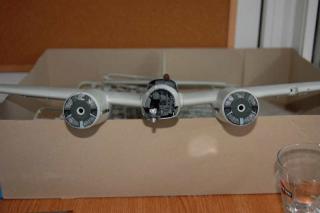

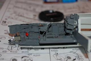

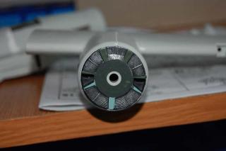

Salutare la toata lumea,

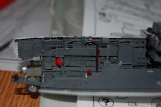

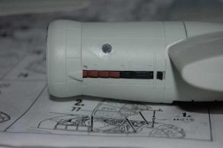

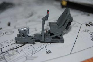

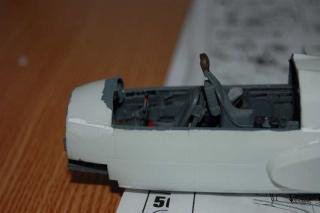

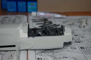

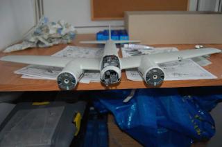

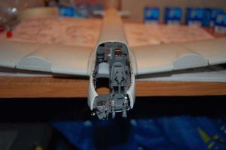

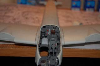

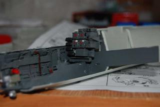

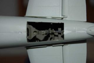

Multumesc celor care au raspuns pana acum. Nu am mai apucat sa postez, dar in ultima vreme mi-am facut un pic de timp si am lucrat serios la avion. Mai jos sunt niste poze.
Apreciez comentariile, stiu ca am facut si niste greseli, dar e prima macheta dupa mai mult de 10 ani de pauza.

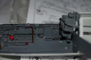

Pina aici ai lucrat bine. Mai ai cite ceva de chituit si slefuit. Tevile de sapament le vopsesti cu rugina, apoi faci o tufuire cu o culare metalica, MM 1406, de exemplu. Asa vor iesi in culeara de matal ars.
Aparatura din spate FuG 10, e putin altfel vopsita.
Imagine atasata: fug10_komplett.jpg
Lac ti-as recomada cel auto Sinto, din pacate nu stiu daca se mai gaseste. Tamiya are niste lacuri bine, incearca aici http://www.hobbyx.ro/

Scaunul cu aparatoare pentru cap nu trebuia pus pe pozitia pilotului?
#9 Useril este offline   AndreiGosman
  • Postari: 47
  • Inregistrat: 18-September 10
Postat 06 December 2010 - 12:26 PM
Vezi postareaAlexPl, la 6 Dec 2010, 10:57, a spus:
Conform schitei din cutie, e pus bine. Daca schita e gresita ...

Postat 06 December 2010 - 12:50 PM
Scaunul e pus bine.

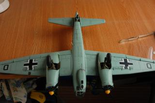

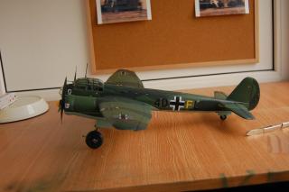

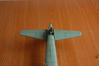

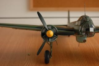

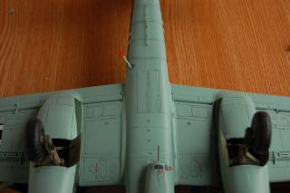

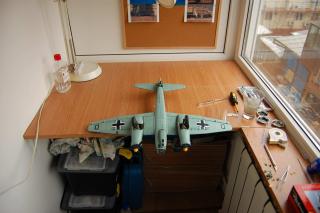

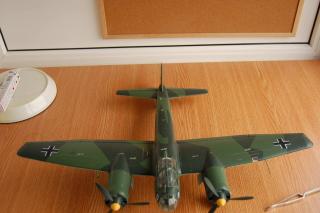

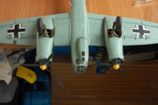

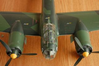

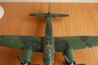

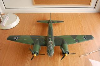

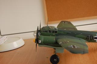

Postat 06 March 2011 - 02:17 PM

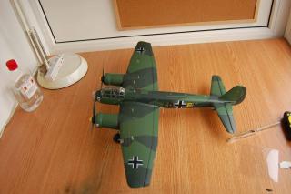

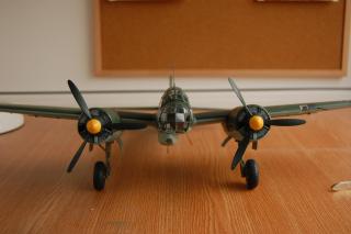

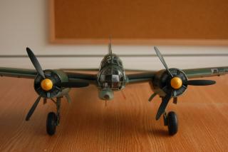

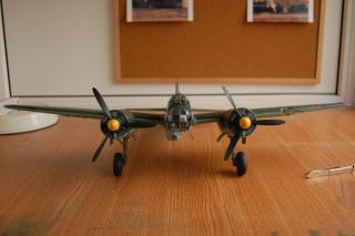

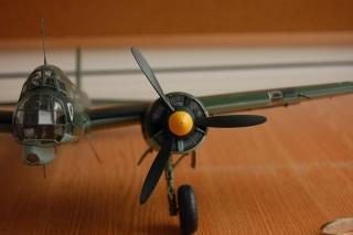

Am reusit intr-un final sa termin JU88. Nu a iesit perfect, am facut destule greseli la vopsire, dar pt o prima macheta, dupa multi ani, eu zic ca e rezonabil.
JU88
