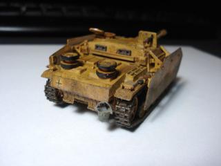

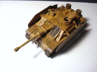

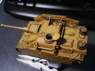

Postat 03 October 2010 - 02:58 AM

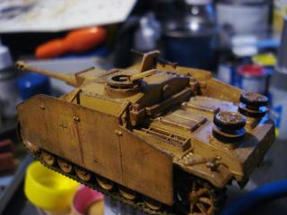

Ai lucrat la pensula? Daca da, poate la final, cand ai terminat toate detaliile, sa aplici un filtru general sa creezi un blend intre toate tonurile. Poate ca este nevoie, poate nu. Este greu de spus din poze. Este o mare diferenta intre model si poze. Modelul arata mai bine in realitate decat in fotografii.
Astept cu nerabdare finalizarea. Te-ai gandit sa-l plasezi pe o baza avand si ceva teren?

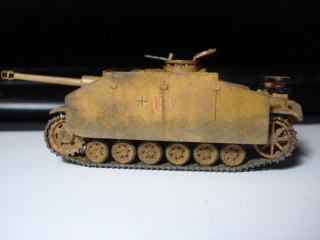

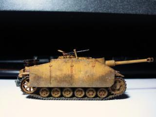

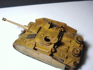

Postat 10 October 2010 - 08:01 PM
Poze :
#9

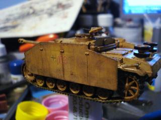

Postat 10 October 2010 - 09:01 PM
Frumos teutonul tau, imi place. Poate e putin cam accentuat filtrul negru/brun aplicat, insa se poate sa fie doar o iluzie datorata aparatului foto.
-Atentie la vopsirea galetilor inferiori pozitionati pe capacele puntii spate.
Spor sa ai la baza si sa ne arati si noua imagini.
#10

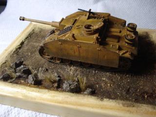

Postat 12 October 2010 - 12:18 AM

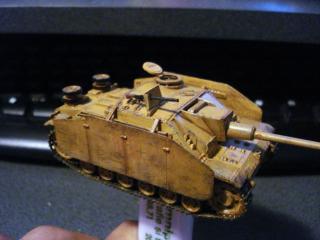

Intreaga "bestie" arata misto. Ce, parca ar mai fi de lucrat, dar nu sunt sigur, este un drybrush foarte fin sa deschizi un pic tonul general. Asa cum scria si AdiP, mi se pare intreg tonul putin prea inchis, desi faptul ca ai dat cu creta a facut ca tonul sa se deschida. Dar poate ma insel. E chestia cu realitatea vs fotografia.
Imi plac detaliile si astept sa vad "bestia" in "elementul" ei. Curaj si bafta cu baza.

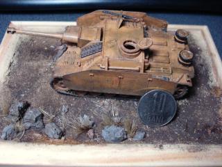

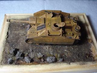

Postat 14 October 2010 - 09:24 PM

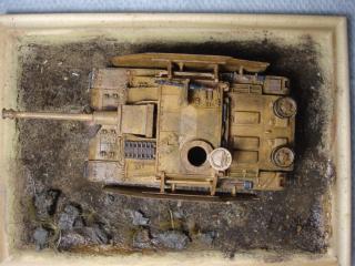

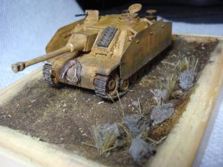

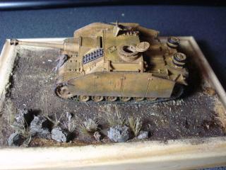

Baza : rama foto 6x9 inch
Sol : chit auto prafuit bine cu creta pastel, fixata ulterior cu terebentina
Tufe de iarba : calti folositi la sanitare
Pietre : bucati de dop de pluta vopsite si spalate cu uleiuri
In poze este totu inca ud, deci nu este o culoare finala. Deasemenea este inca in lucru, deci astept idei si pareri.

#14
Postat 15 October 2010 - 07:54 PM

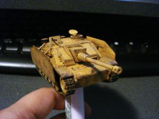

- galetii de rezerva,au bandourile de cauciuc prea noi,stralucitoare;dupa parerea mea n-ar arata astfel, nici daca ar fi uzi leoarca.Propun sa le prafuiesti putin(bandourile), cu o nuanta de gri/ciment (creta pastel,desigur).
- pe urma segmentul de senile fixate pe cutia blindata are o pozitie nefireasca: in concret "coltii" zalelor (daca ar fi reprezentati) nu ar permite asezarea/fixarea pe suport al intregului segment,asa cum ai procedat tu.Eu propun sa intorci "pe spate" toata piesa.Ce-i drept ca in acest caz ,lipsa coltilor de antrenarea/ghidarea senilei ,ar fi mai evidenta.
Per ansamblu kitul lasa impresia unor piese supradimensionate,care nu sunt in scara,insa asta-i alta mancare de peşte.
Nu vreau sa fiu rau ,dar nu te-ai gandit la 1/35?
Aceasta postare a fost editata de Longinus: 15 October 2010 - 07:58 PM
#15
Postat 16 October 2010 - 11:59 AM

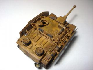

Sa ma explic putin. Cum am zis si pe alt forum : "Senila este prinsa asa deoarece pe partea celalata este lipsita de detalii. Nu are dinti, nu are urme de imbinare la zale, pur si simplu este complet dreapta. Ai dreptate, in realitate majoritatea senilelor montate pe blindajul tancurilor cu diferite scopuri erau montate/prinse cu dintii in afara. Dar am ales metoda mai "lenesa" si am montat senila cu partea detaliata in sus. "
Pur si simplu arata ca dracu in pozitia normala (cu dintii in sus) asa ca am preferat sa o pun invers.
Kitul intr-adevar este foarte slab, dar la momentu cand m-am apucat de el vroiam ceva foarte simplu de montat, fara bataie de cap si vroiam de ceva timp un stug cu schurzen, asa ca asta a fost cel mai la indemana.
Iar despre scara, intr-adevar, asta o sa fie ultimu proiect in /72 pentru o bucata de vreme. Or sa urmeze m113-le la 1:35 apoi vreo 3-4 1:48.
Cu galetii o sa-i rezolv.
