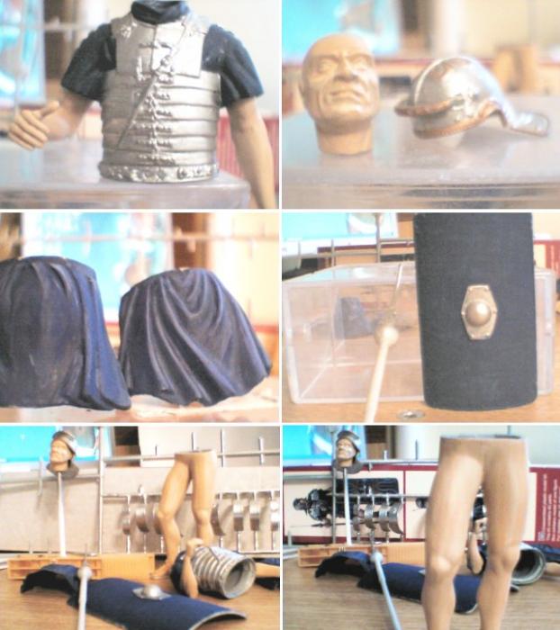

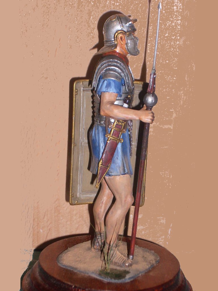

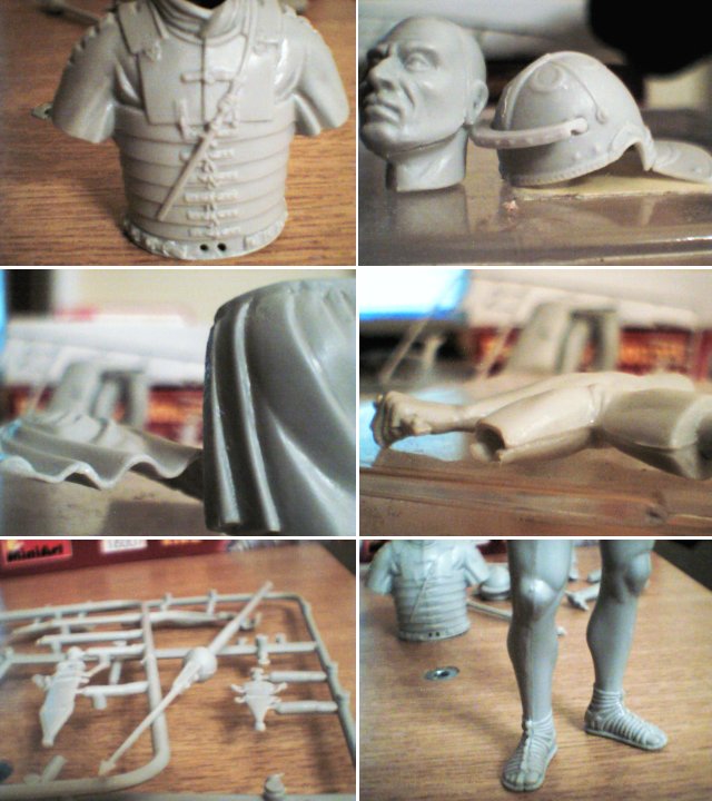

Inceput cu ceva vreme in urma si trecut prin chinurile facerii, fara sa fie modificat pe undeva
A ajuns sa fie si gata

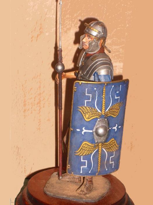

Felicitari Crios. Este lucrat cu atentie la detalii.
Daca nu ma insel este la scara 1/16 si lucrat in acrilice. Poti elabora, te rog, pe tema partilor metalice? Cum s-a comportat decalul pt. scut? Vad niste probleme acolo dar pot fi din decal sau o alterare a ta.
Arata bine.
Postat 11 October 2010 - 10:11 AM
Multumesc, LAV-Z!
Da! Figurina este la scara 1:16 si lucrata cu acrilice in cea mai mare parte.
Decalul s-a spart in momentul aplicarii intr-o multime de bucatele pe care le-am pozitionat cu oarece deificultate. Asa cum se vede, n-am reusit sa recuperez toate bucatile. Din pacate a trebuit sa termin figurina repede ea fiind daruita cuiva cu o oarece ocazie asa ca n-am mai stat sa rectific locurile lipsa. Puteam fie sa refac desenul fie sa dau cu ceva "lemn" ca sa arate mai firesc a vopsea sarita. M-am multumit cu rezultatul initial asa ca pot spune ca a fost o alegere fortata a mea :blink: .

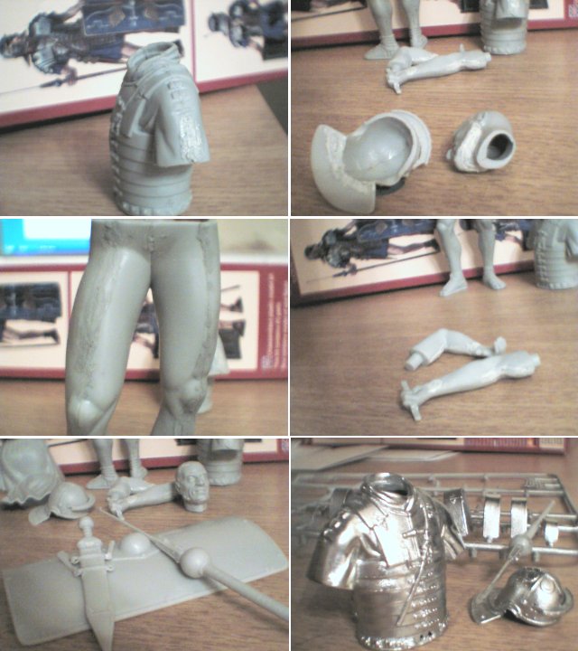

Partile metalice: pentru otel am folosit drept culoare de baza un "crom" la spray (enamel) dat direct din tub (se vede in poza a doua, dreapta jos). La final, cand restul partilor au fost vopsite fiecare in culorile lor, a urmat o spalare cu "Wash Black Shade" de la Vallejo. Dupa uscare, pe alocuri, am intervenit cu drybrush facut cu "otel" tot de la Vallejo. Unii dintre colegi ar zice deja: "drybrush, acrilice ... parca nu prea merge". Merge mai dificil, dar daca folosesti diluantul de la Vallejo este chiar OK.
Pentru restul partilor metalice am folosit "alama" tot Vallejo si doar spalare cu "Wash Black Shade".
Cam asta e.

Da, problema decalului la figurine scara 1/16, MiniArt in special, am intalnit-o discutandu-se si pe alte forumuri. Multi se plang de problema pe care o descrii.
In ceea ce priveste partile metalice, recent am experimentat o nou tehnica (pt. mine este noua) folosind creioane.
De curind am construit primul meu vehicol militar (vezi "Blindate" topicul: Stryker, Academy 1/72) unde am incercat aceasta tehnica la vopsirea armei. Am acoperit intreaga arma in mod gegeros cu "gun metal" email si dupa ce s-a uscat bine, am folosit un creion 6B intr-o forma similara ca drybrush. Gun metal este umbra iar creionul 6B este "culoarea" de baza, dupa care am folosit un creion argintiu pt. partile uzate ale armei. Daca esti curios deschide topicul mentionat si ai sa vezi ce a iesit. Nu stiu daca aceasta tehnica functioneaza pt. suprafete mari precum lorica segmentata in cauza, dar este interesanta pt. suprafete relativ mici (pilum de exemplu sau bosajul scutului).
Daca ti se pare interesanta idea poate o incerci la un proiect viitor. Sunt curios sa-ti aflu parerea.

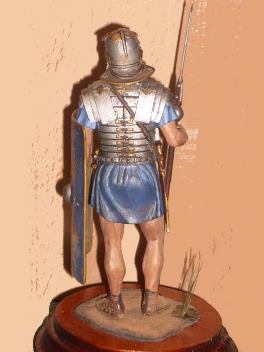

Imi place cum ti-a iesit! Poate partea de "aluminiu" putin cam prea ...aluminiu, dar cred ca se poate corecta.

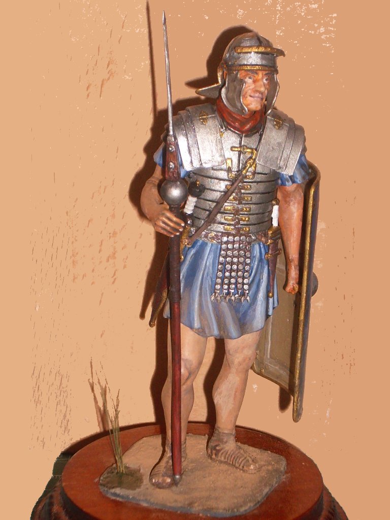

Ce-mi mai place este figura ce se vede in prima poza, e usor poznasa, adica un fel de "stiu eu ceva"!

Conform datelor cunoscute aluminiul a fost descoperit la inceputul secolului al XIX-lea e.n. si a ajuns sa fie folosit ceva mai intens spre sfarsitul aceluiasi secol.
In felul acesta, teoretic, aluminiul nu putea fi contemporan cu romanul din imagine, roman ce a trait in secolul al II-lea e.n.
O descoperire interesanta facuta pe teritoriul Romaniei in anul 1974 poate shimba insa datele oficiale ale descoperiri acestui foarte raspandit metal.
Imagine atasata: monthly_10_2010/post-6-1287922875.jpg
Interesantul artefact descoperit pe malul Muresului in apropiere de Aiud la o adancime de 10m este compus din in cea mai mare parte din aluminiu (89%) restul (11%) fiind compus din alte metale. Stratul de oxid gros de 1mm i-a facut pe cercetatori sa plaseze fabricarea acestui obiect cu peste 300-400 de ani in urma, dar adancimea stratului fosilifer extrem de vechi unde a fost descoperit obiectul i-a facut pe unii sa dateze obiectul ca fiind executat chiar cu mai bine de 10000 de ani in urma.
Romanul meu nu si-a facut atatea probleme legate de descoperirea timpurie sau tarzie a aluminiului armura lui fiind executatata din bucati de tabla din fier. De fapt este vorba despre lorica segmentata. Lorica segmentata este un tip de armura formata din benzi metalice articulate. Armura protejeaza partea superioara a bustului cu doua placi suprapuse si restul bustului pana la brau cu cinci-sase benzi metalice late de 5-6cm. Trei sau patru benzi identice alcatuiau umerarii. Piesele metalice erau fixate pe o dublura sau pe un spenţer de piele, iar placile spatarului, alcatuite din doua parţi, pivotau pe balamale pentru a imbraca armura si se inchideau in fata pe pieptar cu ajutorul unor curele si catarame cu limba, montate pe fiecare banda. O astfel de lorica a fost descoperita in castrul de roman la Slaveni.
Ma bucur ca-ti place. Am incercat sa combin privirea usor catre in sus cu colturile gurii usor lasate si a iesit ceea ce se vede.
