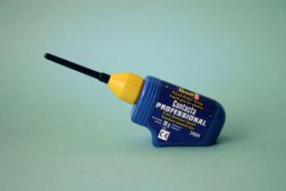

Cat despre lipici.. am fost la magazinul de machete de pe pantelimon (cel care are si site-ul machete.ro) si am intrebat de un lipici, mi-au dat unul la 10 ron si mi-au zis ca e bun si ca nu am nevoie de ceva mai scump. este albastru, mic, cu un ac asemanator celui de pompa (pentru mingi, roti de bicicleta etc) si capac negru. poate va ajuta in vreun fel descrierea mea.

iar lipiciul este de la revell din ce vad :)

Din descrierea ta, bănui că e vorba de Revell Contacta Profesional, nu-i așa ?
Dacă nu cumva ai pus lipici "cu linguroiul" in zona de aplicare, ar fi trebuit să-ți servească cu brio la inchiderea senilelor.
Aplicatorul cu AC are ca scop precis, acela de a permite aplicarea lipiciului in zone dificil de ajuns sau unde e necesară obtinerea unei lipituri fine, cu urme cāt mai puțin vizibile.
Pe viitor, sugestia mea ar fi următoarea : Folosește cu incredere Contacta Profesional, insă nu exagera cu cantitatea. Lipitura se usuca in timp, de obicei, undeva la vre-o 2-3 ore.
In funcție de material/suprafața de contact/marimea piesei si binențeles amplasare, se poate utiliza chiar și Superlue. Cu mare atentie, binenteles.
Spor să ai și să ne arați ce iese.
PS :
Acu vad ce ai facut de fapt. Clar ai exagerat cu lipiciul, care a topit stirenul senilei. Iremediabil.

PS: da acela este lipiciul folosit. se pare ca artistul e cel cu probleme in cazul de fata
