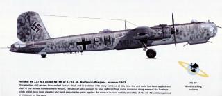

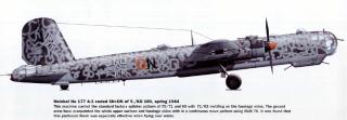

Salut. Am inceput macheta asta acum putin timp, este un A5, Revell la 1/72. O sa postez ceva poze pe masura ce va evolua constructia. Pana una alta nu prea imi plac variantele de camuflaj oferite de kit, as vrea ceva de genul profilului de mai jos:
Stiti cumva ce culori au fost folosite? "Serpisorii" par a fi RLM 76. Aveti cumva o poza a acestui aparat sau unele vopsite asemanator? Pe aripi cum o arata camuflajul? Eu nu am gasit pe net.
Multumesc, bafta!

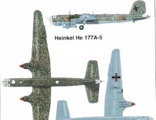

Nu stiu carei unitati apartine aparatul reprezentat in profilul tau; lipsesc codurile de identificare de pe fuselaj.
In alta ordine de idei, poate-ti servesc astea de mai jos :
Imagine atasata: 1a.jpg
Imagine atasata: 1.jpg
Sau
Imagine atasata: 2a.jpg
Imagine atasata: 2b.jpg
Imagine atasata: 2.jpg
Imagine atasata: 2c.jpg
Etc, etc.
-Atentie !
-Scanul profilului 6N+DN nu reprezinta culorile corecte. Mai apropiat de ceea ce ar trebui sa se vada, sunt cele trei vederi din ultima imagine.
Aceasta postare a fost editata de AdiP: 22 November 2010 - 08:11 PM

Multumesc AdiP. Exact asa as vrea sa il fac, cum este 6N+DN. Singura problema este ca pe fotografii scrie ca este un A3. Din cate stiu aveau ceva diferente la cupola vitrata. Parca nu m-as baga la niste modificari drastice ale machetei. In KG 100 am vazut ca exista camuflajul acesta. Banuiesc ca nu erau mari diferente la A5 fata de pozele si profilurile pe care le-ai postat.

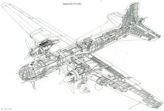

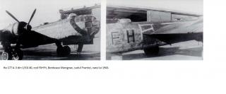

Ai mai jos diferentele vizibile :
Imagine atasata: hedraw1_1200.jpg
Imagine atasata: hedraw34_1200.jpg
Imagine atasata: he177uik.jpg

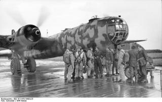

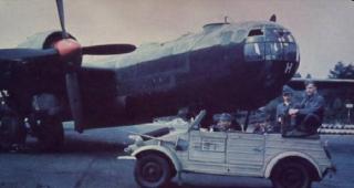

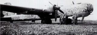

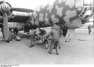

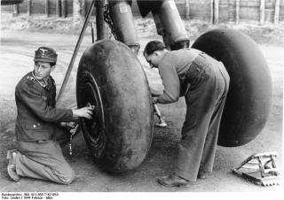

Postat 22 November 2010 - 09:40 PM
Paule,faina macheta,fain aparat.

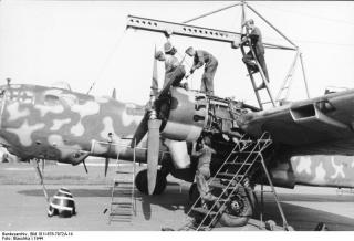

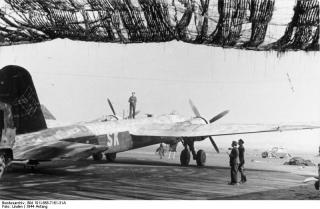

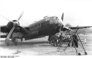

Uite ceva detalii,poate te ajuta. Cred ca aparatul din imagine(cel in culori de mascare) este chiar un A5.Oricum iti poti forma(cred) o parere si despre detaliile de vopsire.
  • Imagine atasata: 415px_Bundesarchiv_Bild_101I_668_7164_16A_2C_Flugzeug_Heinkel_He_177_2C_Hecksch_C3_BCtze.jpg
  • Imagine atasata: Bundesarchiv_Bild_101I_668_7161_31A_2C_Flugzeug_Heinkel_He_177.jpg
  • Imagine atasata: Bundesarchiv_Bild_101I_668_7162_06A_2C_Flugzeug_Heinkel_He_177_2C_Fahrgestell.jpg
  • Imagine atasata: Bundesarchiv_Bild_101I_668_7164_35A_2C_Flugzeug_Heinkel_He_177.jpg
  • Imagine atasata: Bundesarchiv_Bild_101I_676_7969A_25_2C_Flugzeug_Heinkel_He_177_mit_Tarnanstrich.jpg
  • Imagine atasata: Bundesarchiv_Bild_101I_676_7970A_23_2C_Flugzeug_Heinkel_He_177.jpg
  • Imagine atasata: Bundesarchiv_Bild_101I_676_7972A_14_2C_Flugzeug_Heinkel_He_177.jpg
Aceasta postare a fost editata de Longinus: 22 November 2010 - 09:42 PM

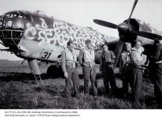

...si una color cu acelasi "H" insa vopsit putin diferit.

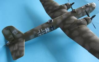

Postat 10 April 2011 - 01:39 PM

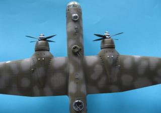

Ma apropii de final cu macheta grifonului. Mai am de vopsit ceva tevi de esapament, de adaugat antenute si alte maruntisuri. O macheta buna a celor de la Revell careia nu i-am acordat chiar atentia pe care o merita. Poate unde este 1/72 si este bombardier. O sa mai pun niste poze mai bune dupa finalizare, o sa va prindeti cam ce greseli am facut.
Bafta tuturor!
  • Imagine atasata: IMG_5171.JPG
  • Imagine atasata: IMG_5172.JPG
  • Imagine atasata: IMG_5167.JPG
#13 Useril este offline   AdiP
Postat 10 April 2011 - 02:09 PM
Foarte frumoasa si ingrijita vopsirea ! Felicitari !
Din cele trei imagini postate, mie-mi sare in ochi o mica eroare : zvastika de pe stabilizator (cel putin pe dreapta- in stanga nu vad :diablo: ) nu prea-i pozitonata corect.
Daca nu e tardiv, incearca sa o rotesti putin spre stanga, in jurul axei sale.
In rest, sporuri multe !
