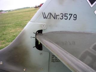

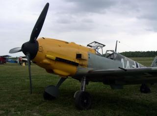

De pe monitor nu-mi dau prea bine seama (mie imi pare mai degraba RLM 74/75! ), dar in seturile pe care le am eu de la Agama, RLM 70/71/02 sunt destul de corecte, deci nu ar trebui sa fie probleme.
Postat 11 December 2010 - 08:32 PM

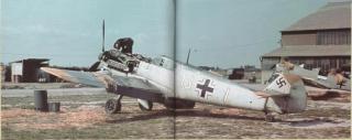

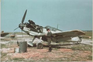

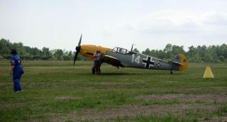

Eu as zice ca-i un 75 cu 02 si aproape 65 pe burta.
Oricum galbenul e prea limoniu. Nemtii aveau un galben crom RLM 04.
Niste imagini orientative mai jos.
Sunt luate de pe net deci din domeniul public.

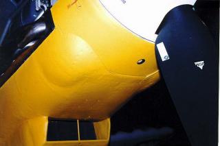

Uite culoarea:
  • Imagine atasata: life_ua502.jpg

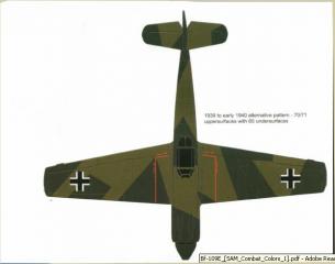

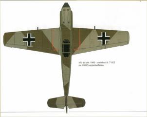

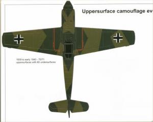

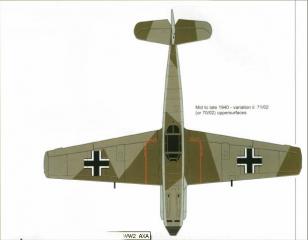

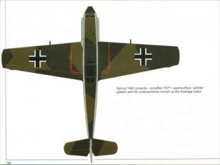

Trebuie sa caut o foto cu avionul tau , s-ar putea sa fie un caz particular . Uite cam astea stiam eu ca erau camuflajele standard ( am pus si sursa ). Au existat si camuflaje iesite din comun(de ex. 02 + "viermisori 71" ) sau experimentale (ex. "Pik As") , insa asa cum spuneam mai sus , nu am gasit inca fotografii care sa reprezinte acel tip de camuflaj pe care ti-l da prospectul . Ps. Seamana cu al 3lea ,( 1939 - inceputul 1940 - rlm 70+71) insa acolo unde era rlm 70 au dat cu 02 . Interesant , mai ales ca i-au schimbat pozitia crucilor .

Desenul camuflajului este corect.
