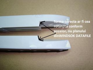

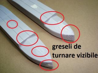

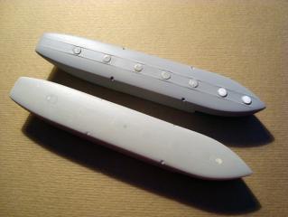

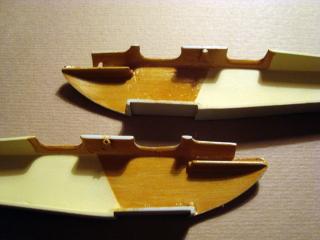

In asteptare setului de la Part, am inceput cu flotoarele. Desi ar fii trebuit sa fie o chestie relativ usoara, s-a transformat intr-o munca de 2 zile. Prost turnate. Asa arata piesele astea si in pozele cu macheta gasite pe net, deci nu pot spune ca nuamai eu am patit-o, e o chestie de matrita. Ca referinta am folosit WINDSOCK DATAFILE nr. 73 Friedrichshafen FF-33E.
Observ ca cei care au facut matrita au luat ca model planurile din aceasta revista.Insa, in revista mi e pare ca nu s-a lucrat corect la reconstituirea plaurilor. Desi sunt multe poze bune acolo, flotoarele desenate in plan nu seamana cu cele din imagini. Sunt diferente vizibile de forma si dimensiune. Unele dintre cele mai vizibile defecte sunt la capacele de pe partea superioara a flotoarelor. Sunt facute prea mari, si sunt prea scoase in evidenta. In poze ele apar mult mai mici, mai subtiri si ami estompate.
Acum urmeaza ceva poze cu defectele acestor flotoare si cu ce am lucrat:

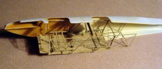

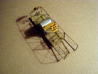

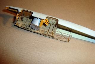

Primind intre timp setul de la Part am continuat, iar in aceasta noua etapa nu am facut decat s-o frec, cum îi stă bine machetistului (s-o frece) – Calin Ungureanu a.k.a Wurger- Nakajima Ki 84 Hayate (Frank) – Uraganul, MODEL IST nr 5 pag.6.

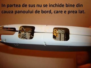

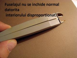

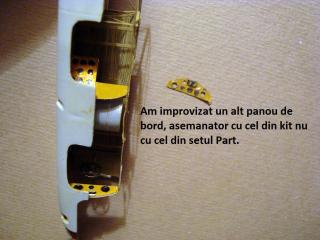

Nu stiu cum au gandit cei de la Part realizarea setului, dar sigur nu au avut in fata macheta pentru care fac setul. Cred ca au luat un plan, l-au adus la scara si apoi au trecut la treaba, fara sa se intrebe daca si macheta respecat planul lor. Pe cat de frumos realizat este acest set si pe cat de detaliat este, fara contestare, tot atat de iesit din dimensiuni este in ceace preiveste interiorul. Pur si simplu este mai lat decat fuselajul machetei si mai jos, de la partile semirotunde ale panurilor transversale pana la partea de sus a fuselajului raman distante si de 2 mm. Am taiat acele parti si am lasat curba normala a plasticului, si am mai renuntat la cateva piese. Cel ami rau este in cazul panoului de bord care este si el prea lat, cand vrei sa unesti lateralele el se tensioneaza si deformeaza, asta cu toate ca am frecat lateralele fuselajului la greu sa-i fac loc. Intr-un final am scos panoul din set si am facut eu unul dintr-o cartela de telefon. Nu mai este la fel de detaliat, dar e ceva acolo.
Inainte de a vopsi interiorul am dat jos detaliile care imitau structura si apoi am frecat lateralele la greu sa fac locul interiorului
Imagine atasata: 4.jpg
cam asa arata interiorul mutilat sa incapa in fuselaj
Imagine atasata: 5.jpg
asa arata cu panoul de bord inainte sa-l dau jos si sa fac altul
Imagine atasata: 6.jpg
cam asa arat lateralele fuselajului in incercarea de a fi lipite, insa interiorul nu permite
Imagine atasata: 7.jpg
Imagine atasata: 8.jpg
arata cat de cat interiorul, scaunele inca nu le-am pus, pacat se de bordul ala ca era frumusel
Imagine atasata: 9.jpg
si cu noul panou
Imagine atasata: 10.jpg
acum e la lipit, astept sa se uște si apoi revin.
Aceasta postare a fost editata de horia: 15 December 2010 - 01:18 AM

Vezi postareahoria, la 15 Dec 2010, 01:16, a spus:
.... Cel ami rau este in cazul panoului de bord care este si el prea lat, cand vrei sa unesti lateralele el se tensioneaza si deformeaza, asta cu toate ca am frecat lateralele fuselajului la greu sa-i fac loc. Intr-un final am scos panoul din set si am facut eu unul dintr-o cartela de telefon. Nu mai este la fel de detaliat, dar e ceva acolo...
Am patit-o si eu de multe ori. Dar, in general, am rezolvat-o frecand cu incredere (in principiu cu freza) lateralele panoului de bord.

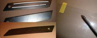

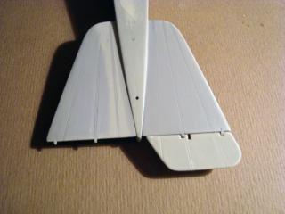

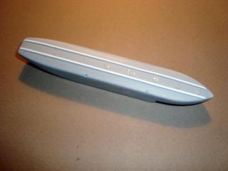

Continuarea lucrului la macheta ofera noi surprize in cea ce priveste calitatea modelului. Am continuat cu regravarea stabilizatorului. Initial am dorit aplicarea unuor benzi de platic, insa rezultatul final nu mi-a placut. Pentru taierea benzilor mi-am confectionat o unealta din doua lame de cutter intre care am pus ca distantier doua fasii de plastic. Am taiat, lipit insa rezultatul final nu mi-a placut. Astfel ca am decis regravarea, care in final a iesit mult ami bine.
Imagine atasata: 33.jpg
gravarea a iesit mai bine

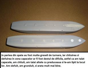

Am continuat apoi cu flotoarele. Am decis stergerea detalilor initiale, si refacerea lor completa.
Imagine atasata: 1.jpg
Imagine atasata: 2.jpg

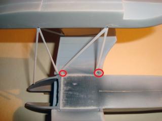

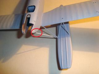

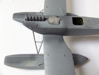

Dar marea incercare a venit la montarea intregului ansamlu. Inafara prinderii in aripa, restul lacasurilor de prindere nu erau bine plasate. Am lipit pe langa, improvizand, pentru a pastra forma corecta si pentru a evita tensionarea cadrului de plastic. Lipirea am facut-o cu nitrodiluant.
am pus deocamdata doar flotorul din partea stanga, sa vedem urmatorul cum iese...
Imagine atasata: 9.jpgImagine atasata: 10.jpg

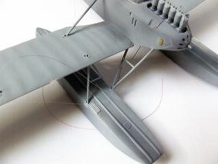

Postat 07 June 2012 - 11:17 AM

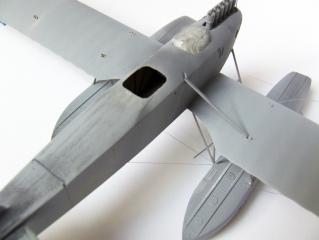

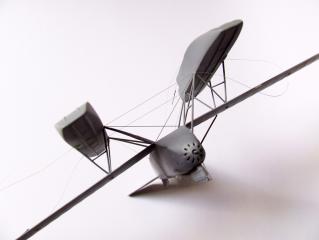

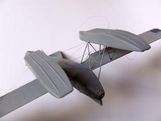

Si daca tot am umblat in cutia cu tampoane a Pandorei, am dat si peste macheta asta pe care eram suparat. Inainte sa o abandonez mai apucasem sa trag niste cabluri si sa incerc sa o aduc cat mai aproape de adevar. Defectele le-am enumerat mia sus, cel putin cele de pana la momentul actual al constructiei. Cateva poze, si urmeaza altele pe masura ce lucrez.
  • Imagine atasata: s1.jpg
  • Imagine atasata: s2.jpg
  • Imagine atasata: s3.jpg
  • Imagine atasata: s4.jpg
  • Imagine atasata: s5.jpg
  • Imagine atasata: s7.jpg
