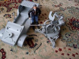

Am sa prezint un proiect de asamblare si updatare a unui Kettenkrad marimea 1/6 (motocicleta semisenilata din razboi) Dupa ce mi-am epuizat optiunile la marimea 1/16 am trecut la marimea 1/6 care este mai impresiv, un tanc de marimea asta poate sa aiba bine peste 100 kg. Posibilitatile detaliilor si disponibilitatea figurinelor m-a atras instant in acest domeniu. Aici este primul proiect de al meu in aceasta marime:
Cutiile:
Defapt sunt doua cutii, fiindca pe parcurs am luat un alt model static de la un alt producator DID care in schimb are rotile si senilele metalice.
Urmeaza cateva poze cu asamblarea Kitului Dragon dar numai cu banda izolatoare si benzi de cauciuc.
Imagine postata Imagine postata Imagine postata
In a treia poza prezint optiunile petru transformarea RC : TX RX Futaba, pana la urma va fi un modul RX 18 dintr'un tank upgradat cu el-mod, Set de angrenaje plastic tot dintr'un tankHL etc. Poze cu asamblarea:
Imagine postata Imagine postata Imagine postata Imagine postata Imagine postata Imagine postata Imagine postata Imagine postata Imagine postata Imagine postata Imagine postata Imagine postata Imagine postata Imagine postata Imagine postata Imagine postata
Dupa experimente si icercari am ajuns la concluzia. Angrenare-HengLong 1/2 din plastic. RXTX Henglong RX18 + unitate de receptie. Rotire ghidon -servo cu comnada rotirii turelei, becuri de la heng long si sunetul pare OK. Pentru testare am folosit un modul EL-MOD pro cu sound blaster care statea pe aici :clapping: (defapt tocmai sosi-se si anca nu era montat) deci sonorul este de la un tigru 1 hehe. Pozele:
Si iata rezultatul pe youtube:
http://www.youtube.c...h?v=XaptqUoxA3A
Apropo youtube nu se poate incastra aici ?
In continuare lucrez la suspensie care vor fi cu placi de toriune bare din aluminiu si otel . Cateva poze:

Inca cateva pze cu suspensia noua:
La realizarea suspensiei din motive practice am lucrat cu cel de-al doilea model static DID gata asamblat pe care l-am dezasamblat cu grija, n-a fost usor..
Poze dezasamblare:
Pentru eliminarea confuziilor, primul model avea suspensie fixa iar cel de al doilea una f slaba la care am renuntat.
Momentan aici stau cu acest proiect, e aproape gata, dar m-a apucat o durere de gat de vreo doua zile de numai la calculator pot sa stau.
Cu aceasta ocazie m-am gandit sa prezint aici acest proiect de al meu cu speranta propagarii acestei "boli" de 1/6 radiocomandate, sperand ca sunt si altii in Romania cine sunt interesati de scara asta.
Toate comentariile sunt binevenite. Cine doreste info sau ajutor, cu cea mai mare placere.. (info: Kitul Dragon 46 lire, modelul DID static 120 lire 50 de lile transport UK. ebay, paypal)
Cea mai ieftina solutie pentru mine. ..

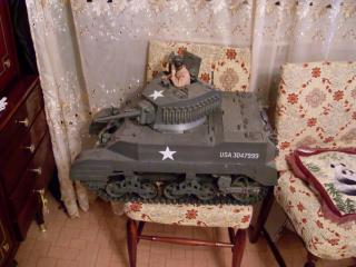

Salutare si..... tare interesanta varianta, adevarul este ca eu deja sunt infectat in totalitate de scara asta dubioasa, asa ca ...... in proiect am deja un Stuart scara 1:6 care deja a ajuns la greutatea de numai 45 kg, dar inca mai am de bagat in el multi bani si multa munca, am de asemeni un Kubelwagen cu un FLAK , la care inca ma chinui , un JEEP Willis si un Schwimmwagen, si .....urmeaza sa apara si un Sherman dar cu siguranta dupa anul nou.
  • Imagine atasata: SDC12075.JPG
  • Imagine atasata: SDC12115.JPG
