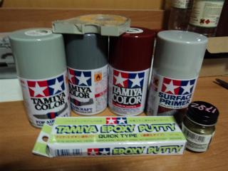

am citit si cele scrise de colegii de pe forum. Acest hobby este foarte frumos dar extrem de costisitor, si nu costa machetele pe cit sculele si vopselele. Da, in aceste chestii se baga cei mai multi bani.
Legat de acest frumos portavion, eu te indrum spre vopsele in spray Tamiya. Sunt vopsele care adera bine la plastic si se usuca repede. Secretul este sa vopsesti in permanenta in miscare! Uite aici o demonstratie pe o macheta auto, dar tu tot asa trebuie sa vopsesti altfel vei avea probleme : Demo Tamiya
Pentru a evita "baltirea" vopselei aplica o trecere dus-intors si lasi sa se usuce 1 minut dupa care revii tot cu un dus si intors. Nu trebuie sa fortezi nota, oricum cu sparyul esti cu mult mai repede gata decit cu pensula! :clapping: Daca faci cum iti spun in 10 minute ai vopsit coca. Suprastructura o poti vopsii in acelasi fel dar daca este posibil sa o vopsesti inainte de a fi atasata de coca vasului. Piesele mici le poti vopsii cu vopsele enamel sau acrilice la pensula. De asemenea mici detalii. Inainte sa incepi macheta, trebuie sa iti faci un "program" ce si cind trebuie imbinat si vopsit. Un sfat util pentru tine, vopselele la spray trebuie sa fie baza machetei, nu aplica aceste vopsele peste email sau acrilice.
Nu uita sa iti cumperi o banda adeziva pentru mascat Tamiya, iti va fii de mare folos la delimitarea operei vii de cea moarta si puntea de decolare a Tomcat-urilor sau al Hornet-urilor. Gasesti la www.hobbyx.ro

Astazi mi-am achizitionat un set de lame (cuttere) cum am mai vazut pe forum si 2 lupe. Am cautat un clestisor mic pentru taiat piesele prin Praktiker dar nu am gasit ce-mi trebuie, mai caut.
#13 Useril este offline   AdiP
Postat 22 December 2010 - 06:05 PM
Salut Napster.
Pentru inceputuri modelistice e buna si cutia ta cu lame si manere, insa ai grija la utilizare. Pensele ce tin lamele (din plastic albastru) se rup de obicei la prima apasare mai serioasa a cutter-ului. Sunt bune pentru debavurari si alte chestii finute.
Pentru taiat piesele de pe rame, subscriu parerii colegului Alexelu, o unghiera mai serioasa isi face treaba perfect.
Ca lipici ti-as sugera fie unul dedicat, fie nitrodiluantul ( il gasesti la orice mag. de chimicale), pe care il aplici cu o pensula fina pe cantul pieselor ce necesita lipire, fara a exagera cu cantitatea aplicata, binenteles.
Spor

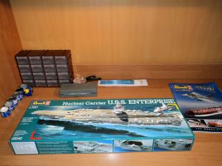

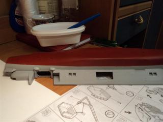

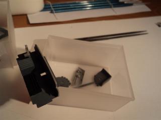

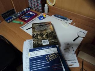

Postat 22 December 2010 - 07:15 PM

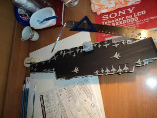

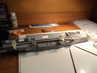

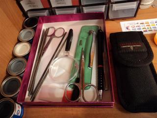

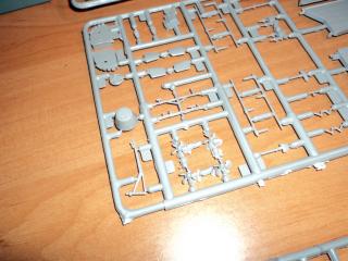

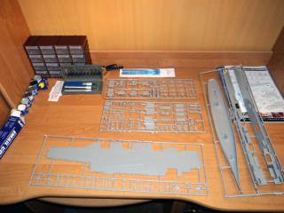

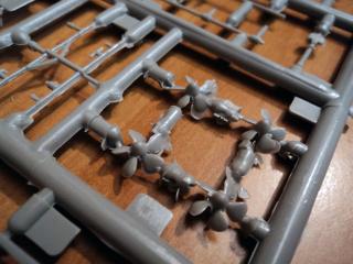

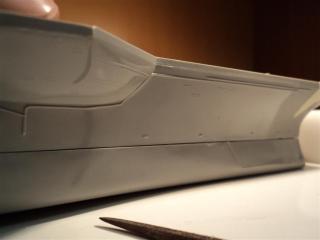

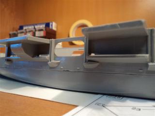

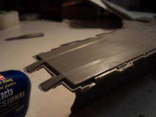

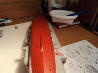

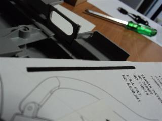

Adineauri a venit coletul, it's already Christmas!
Alaturi de macheta am primit un set de vopseluri pe baza de email de la Revell si adezivul contacta professional si un catalog de produse.
La prima vedere arata bine piesele, nitel de munca la elice si avioane dar nu ma asteptam la perfectiune.
Prinderile pe rama sunt chiar groase in unele locuri si nu stiu daca e de ajuns o foarfecuta de unghii sa o unghiera.
Am studiat si manualul, pare foarte bine explicat, cu insemnarea culorilor pentru majoritatea pieselor, numerotare, etc.
  • Imagine atasata: DSC00893.JPG
  • Imagine atasata: DSC00894.JPG
  • Imagine atasata: DSC00896.JPG
  • Imagine atasata: DSC00897.JPG

am prelucrat plastic de la revell cu bisturiul chirurgical.sincer, am fost foarte multumit de felul in care se 'muleaza' plasticul asta moale pe lama de bisturiu. incearca!numa' ai grija ca ala(bisturiu') nu taie doar plastic.testeaza mai multe tipuri de lama, pentru diverse operatii. poti debavura, desprinde, modifica repere, doar folosind lame chirurgicale.good speed...

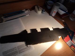

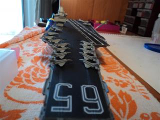

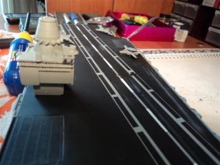

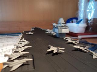

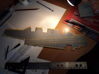

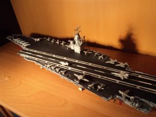

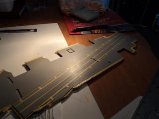

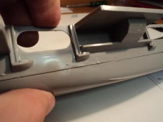

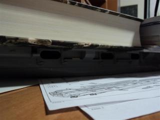

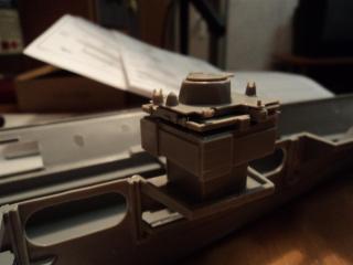

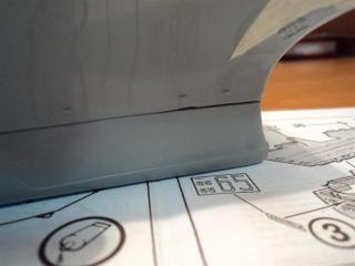

Postat 24 December 2010 - 01:31 PM

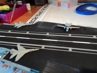

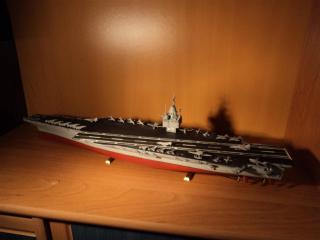

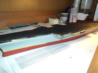

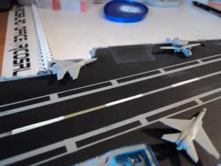

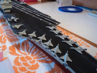

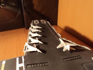

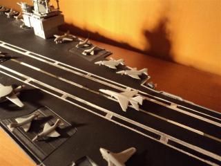

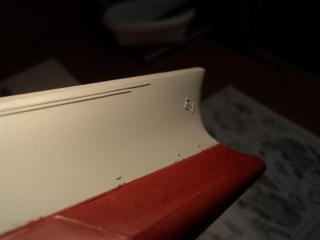

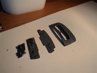

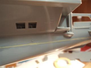

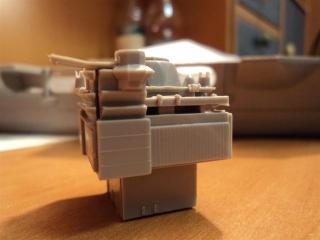

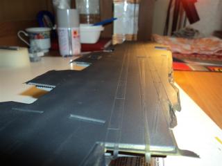

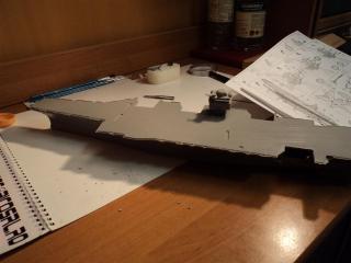

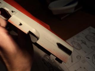

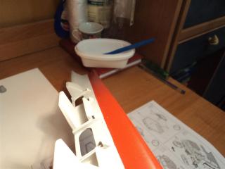

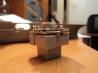

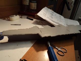

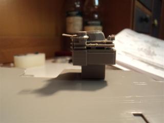

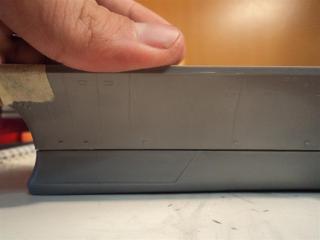

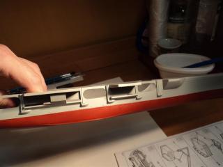

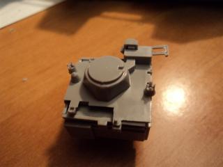

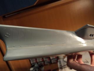

Am inceput sa prind miscarea si am vopsit cateva piese marunte ca sa vad cum se comporta vopseaua, pensula si plasticul, a iesit binisor pana acum.
Mai nasol ca am intalnit niste probleme cu muchiile. Imbinarea dintre laterale si fundul navei iese cam nasol, cred ca imi va trebui ceva kit ca sa umplu spatiile libere. Mai sunt si probleme cu gaurile pentru prinderea carmelor, doar 2 din 4 intra acum, celelalte 2 ori trebuie conturate ca celelalte ori tai putin din prinderea in forma de T de pe carme.
Pana nu fac rost de o vopsea spray pentru corpul navei nu prea pot sa asamblez componentele mari, ma rezum doar la alte nimicuri, platforme barci de salvare, castel, acareturi, avioane, etc.
  • Imagine atasata: DSC00902.JPG
  • Imagine atasata: DSC00903.JPG
  • Imagine atasata: DSC00904.JPG
  • Imagine atasata: DSC00905.JPG
  • Imagine atasata: DSC00906.JPG
  • Imagine atasata: DSC00907.JPG
