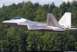

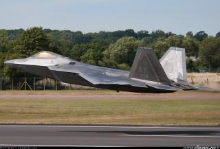

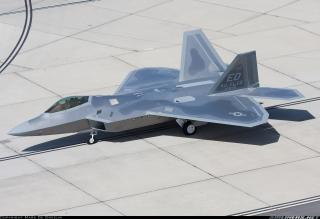

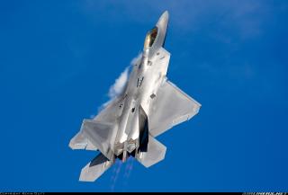

Buna ziua
Intrucat experienta mea cu vopsirea nu este asa mare ca a altor colegi de forum, o sa caut la ei o posibila solutie.
Este vorba de nuantele vopselurilor pe avionul F22 Raptor. Pe avionul real, efectul metalizat vine probabil de la specificul vopselei absorbante.
As dori sa obtin si pe chitul meu acel aspect si nu stiu cum, vopselurile date ca optiune sunt toate mate, daca exista un procedeu special de obtinere al acelui efect, as dori sa il pot executa si eu pe kitul meu. Prin lacuire nu se obtine decat aspectul lucios al vopselei, nu are acea tenta de vopsea metalizata asa cum apare in pozele cu avionul real. Mentionez ca acest aspect metalizat al vopsirii Raptor-ului l-am vazut si intr-o revista japoneza de modelism, dar cum nu am nimic in comun cu limba japoneza, nu am avut cum sa aflu amanunte.
Vopselurile date in instructiuni sunt:
FS 36375
FS 36251
FS 36176
Daca cineva poate sa ma lumineze cu aceasta problema, il rog sa scrie aici :clapping: .
Pentru exemplificarea aspectului dorit inserez aceste poze luate de pe www.airliners.net
Imagine atasata: Raptor2.jpg Imagine atasata: Raptor3.jpg
Imagine atasata: Raptor4.jpg Imagine atasata: Raptor5.jpg
Imagine atasata: Raptor6.jpg

F-22 are o schema de vopsire ciudata rau in sensul ca e metalizata cand e soare dar pare mata atunci cand e innorat sau in alte conditii de iluminare slaba.
http://www.airliners.net/photo/USA---Air/L...-22A/1835651/L/
http://www.airliners.net/photo/USA---Air/L...-22A/1811043/L/
E probabil cea mai grea schema de vopsire a unui avion. Probabil ceea ce a sugerat Scorpio e o cale buna dar vezi sa nu o metalizezi prea tare.

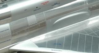

am si eu o intrebare (nu chiar la subiect, dar pe aproape): Longinus a dat un link cu vopsea bufabila. As vrea sa o folosesc si eu dar nu prea stiu cum. efectul pe care doresc sa il optin e cel din imagine din stanga sus
Imagine atasata: mig_21_plech_3.jpg
revin cu o poza cu efectul pe care il doresc
Imagine atasata: dsc6151x.jpg

Nu stiu exact daca acolo este vopsea sau folie autocolanta de aluminiu. Am vazut asa ceva pe hyperscale.com, e ceva de munca, dar rezultatul este foarte bun.

sa vedem daca am inteles: unde e stralucitor e folie autocolanta si unde e mai mat e vopsea metalizata. daca nu cer prea multe, nu are cineva o poza cu ceva vopsit cu vopsea bufabila?
Aceasta postare a fost editata de NightAngel: 05 July 2011 - 06:17 PM
  • Postari: 12701
Postat 06 July 2011 - 07:51 AM
Nu, toata macheta este invelita in folie autocolanta! Mat sau stralucitor e efcet de lumina.

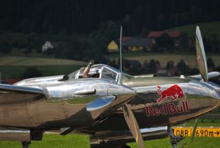

Postat 06 July 2011 - 09:17 PM
Aplicarea foliei de aluminiu pe plastic NEVOPSIT se face cu adezivul Microscale Micro Metal Foil Adeziv. Este un adeziv dedicat acestui lucru. Se aplica cu pensula cit mai uniform. Adezivul este alb, ca aracetul dar devine transparent dupa 1 - 2 minute, si lipicios cam cum este banda scotch. Eu am si folosesc ocazional pe suprafete mici. Munca pe suprafete mari este extrem de grea, prefer sa vopsesc decit sa acopar o macheta cu asaceva. Orice imperfectiune, scama, praf sau chiar strat de adeziv aplicat mai gros se va vedea pe suprafata acoperita. Mai exista Bare metal foil, o folie mai flexibila direct cu adeziv.
Uite aici o macheta "trasa" in folie de aluminiu si Bare metal foil.P 38
Sunt curios de parerea ta daca iti place!
