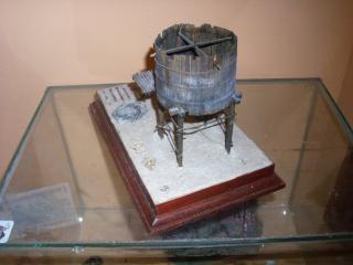

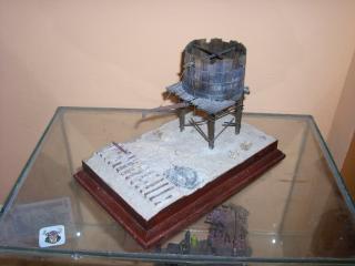

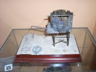

Nu puneam lucrarea pe forum, dar pentru ca s-a intors piese de la Alba, postez pozele pentru linistea prietenilor care si-au facut probleme pentru cum a ajuns turnul de apa inapoi acasa.
Asa arata la o jumatate de ora de la ajungerea mea acasa cu respectivul turn.
Am preferat sa nu fac poze la cum arata inainte de reparatie. :unknw:
Imagine atasata: turn_apa1.jpgImagine atasata: turn_apa2.jpg
Imagine atasata: turn_apa3.jpgImagine atasata: turn_apa4.jpg
Cu ocazia asta a primit si minime inbunatatiri.

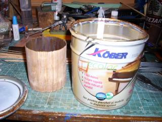

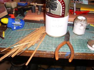

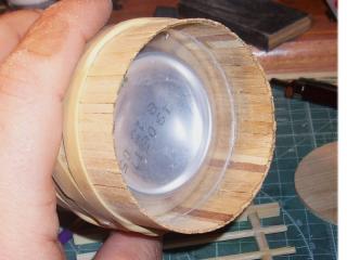

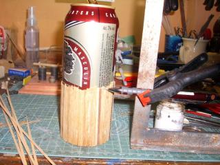

N-am avut nici rabdare si nici timp sa tai fasii de furnir, asa ca mi-am tras langa mine o noua cutie plina cu ceea ce a fost si cea dinainte consolandu-ma ca voi lucra la altceva, dar mi-am amintit ca pe undeva printr-o cutiuta mai am ceva taieturi de pe vremea cand lucram accesorii pentru feroviare in mod curent.
Am turnat aracet intr-un borcanel de sticla si m-am inarmat cu micul cleste din imagine
Imagine atasata: step5.jpg
Prima miscare, cu clestele am rupt capatul unei baghete, am masurat ca lungimea sa fie de aproximativ 7,5 cm si am rupt bagheta din acel loc.
Am pus o picatura de aracet in partea de sus si una in partea de jos a baghetei si am pozitionat prima bagheta langa linia reper, linie trasata pe cilindrul de hartie. Asa cum era si firesc a urmat si a doua bagheta
Imagine atasata: step6.jpg
Baghetele, fiind rupte care cum mi-a venit la mana, au lungimi diferite, dar sunt lungite doar in sus pentru ca in jos este masa si nu se pot lungi in acea directie.
Si uite asa, din ruptura in ruptura si din lipitura in lipitura, am dat ocolul cutiei, baghetele fiind prezente mai in tot locul.
Imagine atasata: step7.jpg
Intreaga operatiune n-a durat mai mult de o ora cu consumul continutului cutiei ajutatoare cu tot.
Acum lasat sa se lipesca bine si am constatat ca tot va trebui sa tai totusi niste baghete pentru ca ... dar o sa vedeti, pentru ca va urma.

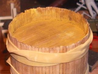

Folosind o metoda imprumutata din navomodelism am trasat inaltimea bazinului
Imagine atasata: step8.jpg
Am glisat intregul ansamblu la capatul de sus al cutiei unde cu clestele am rupt baghetele la inaltimea trasata
Imagine atasata: step9.jpg

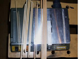

Cu portia de binedispunere in cana, am scos circularul si am taiat cateva fasii de furnir dintr-o bucata aflata la indemana (mai putine decat necesarul dar destule ca sa se inteleaga ce si cum)
Fasiile au fost scurtate la lungime tot prin rupere.

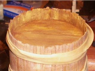

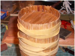

Am inceput sa lipesc baghetele pozitionand prima baghete peste imbinarea dintre doua baghete de pe inelul interior. De data asta am dat cu aracet pe intreaga suprafata de lipire astfel incat stratul exterior sa prinda pe intreaga suprafata a stratului interior si fiecare bagheta sa fie pozitionata cat sa prinda si inbinarea dintre cele doua de dedesubt
Imagine atasata: step10.jpg
Dupa lipirea baghetelor, le-am prins cu elastice ca sa stea la presat pana le pun si pe celelalte
Imagine atasata: step11.jpg

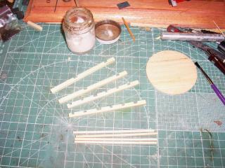

Dar sa purcedem ca doar e sfarsit de saptamana si am reusit sa-mi acord 3 ceasuri pentru a continua tutorialul (noroc cu Olaf ca m-a trezit pe la 13 si ceva).
De data asta o sa fie lung caci am cateva zile de recuperat.
Am inceput prin am-mi debita materiale:
fasii de furnir pentru a incheia si randul doi pe exterior si pentru fundul bazinului, grinzi, picioare ...
Imagine atasata: step12.jpg

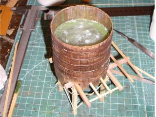

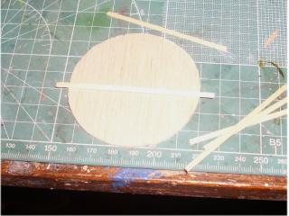

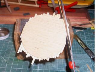

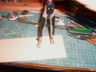

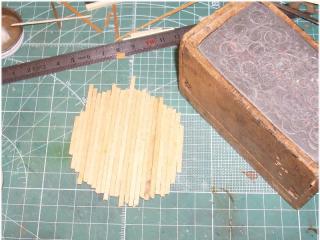

Pentru fundul bazinului am ales sa folosesc pe post de baza, balsa de 3 mm si am folosit balsa si nu placaj din doua motive. Primul ar fi ca se prelucreaza mai usor si al doilea si cel mai important ar fi ca bucata de balsa mi-a sarit in fata mult mai repede decat una de placaj care se afla cine siti prin ce alta cutie de prin camera.
Am masurat diametrul cutiei cu sublerul si dupa ce am vazut cum sta treaba, am trasat cu compasul cercul ce urmeaza a fi taiat cu un bisturiu.
Imagine atasata: step13.jpg
Am inceput sa lipesc fasii de furnir de la mijloc spre margini.
Imagine atasata: step14.jpg

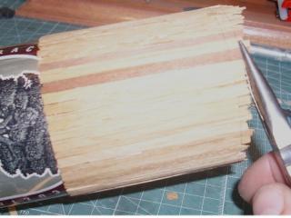

Am lasat fasiile mai mari si dupa ce am acoperit intreaga suprafata, am pus o greutate de plumb peste ca sa evit deformarea bazei si fasiile sa fie cat mai bine fixate.
Imagine atasata: step15.jpg
Dupa uscarea aracetului am taiat capetele lasate mai lungi cu ajutorul unei foarfece.
Imagine atasata: step16.jpg
Marginile au fost finisate cu slefuitorul
Imagine atasata: step17.jpg

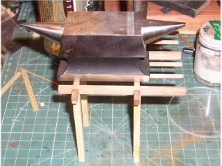

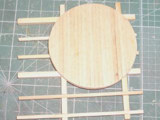

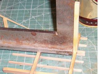

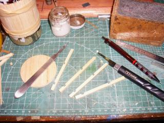

Am taiat grinzile la lungime si am facut taieturile astfel incat sa se poata imbina intre ele
Imagine atasata: step18.jpg
Pentru asta am folosit micul fierastrau din imagine si varful lamei bisturiului.
In doua dintre grinzi am facut taieturi astfel incat sa pot fixa alte patru grinzi cu sectiune mai mica.
Imagine atasata: step19.jpg
Am lipit baghetele fiecare in incastrarea ei
Imagine atasata: step20.jpg

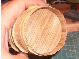

si am facut proba cu fundul bazinului sa vad cu ar sta pe pozitie (intre timp am lipit fasii de furnir si pe partea cealalta a fundului bazinului procedand exact ca mai sus)
Imagine atasata: step21.jpg

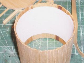

Am scos cilindrul de pe cutie
Imagine atasata: step22.jpg
si ... va urma.
Postat 19 February 2011 - 11:24 PM
Ce ziceam?
A, da!

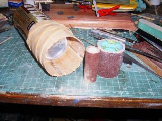

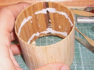

Am indepartat hartia ramanand hartie doar acolo unde au fost punctele de aracet
Imagine atasata: step23.jpg
Am introdus cilindrul la loc lasand un capat iesit.
Pentru a nu avea surprize neplacute, am fixat din nou elasticele peste baghete.
Hartia care a ramas lipita se poate indeparta cu ajutorul unui slefuitor rotund astfel incat sa se ia si aracetul
Imagine atasata: step24.jpg

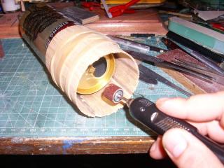

Din fericire, eu am si o scula electrica asa ca am terminat mai repede decat cu slefuitorul
Imagine atasata: step25.jpg
Operatia a fist facuta la ambele capete asa ca pe interior n-a mai ramas nici o urma de hartie.

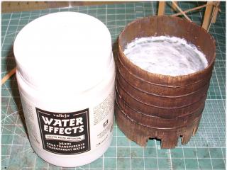

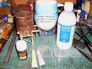

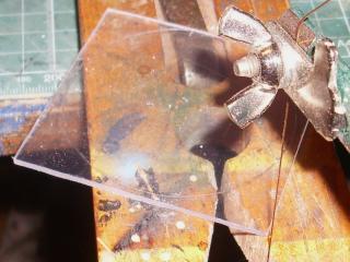

Pentru ca in acest bazin vreau sa pun "apa" si pentru ca nu vreau sa folosesc prea multa imitatie de apa, am taiat la traforaj o bucata de plexic transparent, la trasare folosind fundul bazinului pe post de sablon
Imagine atasata: step26.jpg
Am finisat marginea discului de plexic pana am vazut ca intra relativ usor in interiorul cilindrului
Imagine atasata: step27.jpg
si am facut acelasi lucru si cu discul ce va fi fundul bazinului
Imagine atasata: step28.jpg

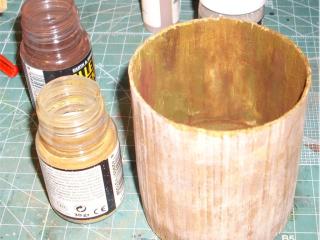

Am lipit fundul si am baituit atat interiorul cat si exteriorul cu bait "mahon" foarte diluat
Imagine atasata: step29.jpg
Discul l-am bagat mai in spate cu aproape un centimetru.

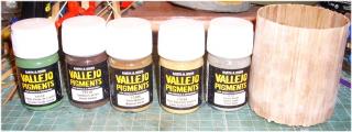

Am inceput prafuirea folosind prafuri Vallejo dand direct pe macheta (este prima oara cand le folosesc direct pe lemn si fara sa fac probe) asa ca ce-o iesi ...
Imagine atasata: step30.jpg
