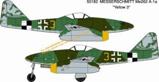

Era sa uit schema de vopsire,acest 3 galben imi este mai facil de vopsit cu pensula decat cel Stab/KG 76,cu acel efect de "molie".pacat de schema de vopsire de pe aripi,sper sa nu strice linia )
  • Imagine atasata: DRW50182_ME262A_1A_YELLOW3_.jpg

Multumesc pentru sugestii dar 3`ul din linkul tau e o ruda din alta unitate.setul de care vorbesti nu stiu daca contine culorile luftwaffe.cel putin acela care era pe site`ul revell.
din cate am citit 3`ul meu ar fi operat prin Lechfeld,mai 1945.mai multe nu am gasit ,sau nu am stiut eu sa caut

skib: ai dreptate, mai e un 3 galben. Asta a fost primul gasit la o tura cu google.
Pt. echivalente vopsele RLM, uite un articol, diferite scheme de vopsire aici pt me 262a 1a (si nu numai) si un catalog cu vopsele RLM (pt comparatie).
Iti mai trebuie RLM 04 -galbenul de la motoare, RLM 66 este pt interior cockpit si bai tren aterizare.
Sa ai spor.
PS: setul de 6 culori e pt schema early de camuflaj (rlm 71/72/65 cu 02), deci nu-ti e de folos (doar daca ai in plan si me 109 timpurii)

Macheta are oarece bube, si nu lipsa de detalii ar fi ultimile, cam greu sa o faci direct din cutie ca sa iasa ceva bine.
1. Acele culori sunt RLM 81/82/76 si RLM 66. RLM 66 este pentru interiorul cocpitului. Din pacate nu au echivalente directe Revell sau Humbrol, ci doar culori aproximative/apropiate, dar se pot folosi daca nu esti mai catolic decit papa. Pentru Jambe, baie si interior voleti tren, folosesti RLM 02. Janta este un gri foarte inchis, dar merge si negru.
2. Regraveaza intreaga macheta, unele linii de panou sunt incorecte. Cum? Uite aici: http://www.cartula.ro/Articole/Tehnici/Gra...panourilor.html
3. Cum naiba de stim mai bine o limba straina decit cea materna. Propulsoare sau motoare, simplu, nu? Carenajul motoarelor este vopsit in culoarea fuselajului, RLM 76, mai putin partea ce acopera ajutajele. Acolo folseste MM 1406 peste care faci o tufuire usoara cu rugina, dupa care lustruiesti usor cu o cirpa moale.
