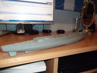

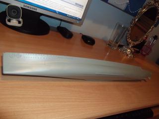

  • Imagine atasata: DSCF0824__z_.JPG
  • Imagine atasata: DSCF0827__z___2_.JPG
  • Imagine atasata: DSCF0829__z_.JPG
  • Imagine atasata: DSCF0827__z_.JPG
  • Imagine atasata: DSCF0826__z_.JPG

Arata foarte bine kitul, nu pare sa ai lufturi prea mari. Sa te uiti cum sunt la Enterprise-u meu, zici ca-i Logan :D

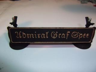

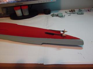

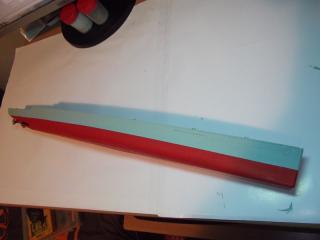

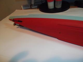

salut tuturor.Dupa ce am acultat si m-am documentat m-am decis sa incep vopsirea.In cutia kit-ului am gasit si un tabel de echivalente al culorilor intre producatori , numai ca nu prea corespunde.de exemplu la humbrol vopseaua pe care am ales-o pt. aceasta macheta light grey nu prea este deloc light, ba chiar se duce vertiginos spre un super dark grey de la altii ,si asa mai departe,rosul de chila sau red hull este cam deschis ,dar merge.intr-un final am ales in locul lui light grey ,light blue aduce mai bine cu realitatea . Axele elicelor motorului am preferat sa le vopsesc in negru ,mi s- a parut ca da mai bine si chiar am observat si la alti modelisti facand asta.
dorind sa aduc o nota personala acestui proiect ,suportul machetei l-am vopsit in negru mat iar caracterele cu o usoara neglijenta in auriu facandu-l sa para hand made
oricum am de facut ceva retusari
Ce parere aveti?Sa-i fac o linie de plutire cu negru sau sa o las asa?
Sper sa va placa ce am realizat pana acum.
Pana data viitoare salut si spor la treaba!

Bineinteles ca ne place ce ai realizat pana acum,daaar am impresia ca tuburile etambreu ar trebui sa fie si ele tot rosii, ca si opera vie, axele eliciilor sa aiba o culoare metalica iar coafele eliciilor ajustate putin. In poze se vad cam ... alungite.In rest, toate bune. :bad:

Daca vrei sa-i adaugi o nota de realism, ai putea vopsi si linia de plutire. In negru sau un gri foarte inchis, asa cum era de fapt. Nu stiu daca e din cauza fotografiilor sau acel rosu este cam "aprins". Daca da, incearca sa-l "stingi" cu washuri de umbra arsa (asta dupa un strat de lac lucios). Apoi un strat de lac mac si adauga pigmenti. Ai sa vezi ca acel rosu se inchide (te apropii de adevar) si isi pierde uniformitatea, ceea ce, din nou, adauga o nota de realism. Intr-adevar, rosu pe tuburile etambreu nu e cea mai fericita alegere. Am si eu in proiect pe viitor acest model (probabil Trumpeter) asa ca te urmaresc cu atentie. Sa ai spor!

Referitor la linia de plutire ..parerea mea este da , fa-o. Era mai usor daca o faceai inainte sa vopsesti opera vie dar merge si acuma. Daca crezi ca nu izbandesti poti incerca cu o banda subtire din autocolant. Eu as sugera asta inainte de incercarea cu vopsea. Avantajul e ca e curata , e constanta pe toata lungimea , si o poti scoate mai usor decat vopseaua daca greseti ori nu iti place cum a iesit. E drept ca arata mai bine vopsita nu apare ca facuta din "tabla"
