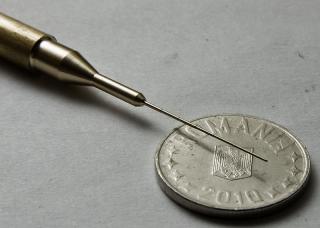

Romi, ref. la tuburile pitot, atata timp cat diametrul minim in lung se situeaza in jur de 0.3-0.4 mm e ok. Am testat si cam aici se taie filmul.
Postat 04 March 2011 - 07:20 AM
Am testat si mai atent, si deja pot sa zic ca ar merge tuburi pitot chiar si la 72. Piesa de test e in imaginea atasata, dimensiunile fiind (de la varf, cate 3mm lungime) 0.30 / 0.35 / 0.40 / 0.45 / 0.50 / 0.55 / 0.60 mm

Z, fiecare piesa in parte are propriile ei particularitati, si propriul mod de abordare a prelucrarii. Din cauza asta, chiar nu conteaza ca e un model de piesa odata, sau 10, sau 100. Tot pe rand trebuie facute, model cu model. E drept ca pentru fiecare model de piesa, cand e programul pus la punct, pot sa fac indiferent cate bucati la rand... Trebuie doar sa bag material in strung, si sa dau drumul la program. Iar daca vreau dupa aia sa fac inca o sarja, la fel. Pun materialul si ii dau drumul.
Ca fapt divers, intre tunuri si testul initial de tuburi pitot (ca intre timp am mai reglat una alta si pot sa cobor si sub 0.3), nu exista nici o legatura. Nici la sculele folosite, nici la modul de abordare. Daca pentru tunuri am folosit un cutit de 0.35mm latime si cai generate cu programe speciale, ca sa nu depasesc limitele otelului de cutit, cu adancimi de taiere de maxim 0.5mm, la tuburile pitot am scris de mana codul, si sunt facute intr-o singura trecere folosind un cutit normal cu placuta speciala pentru neferoase, taiand direct la dimensiunea finala (deci cam 2.8mm adancime de taiere).
