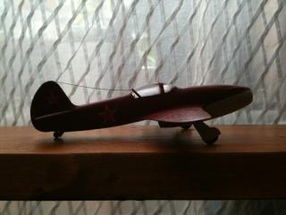

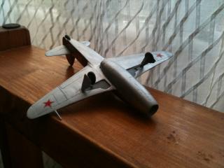

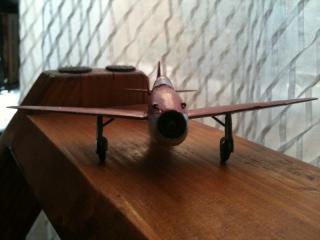

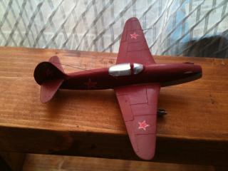

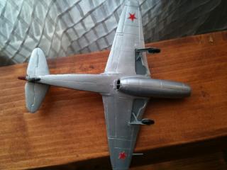

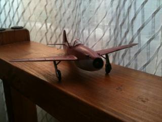

Buna ziua,
Dupa "traditionalele" (i) urmaresc forumul acesta de peste 1 an; (ii) am facut vreo 50 de machete de zburatoare fara sa stiu ca exista aerograf (foloseam pensula de la oja de unghii) si chit/glaspapir; (iii) revin in "campul muncii" dupa o pauza de 15 ani, o sa incerc sa va prezint o macheta de inceput, la care am incercat sa experimentez tehnicile de pe forum.
Intrucat era vorba despre dezamortirea incheieturilor, am apelat la un kit fara pretentii - un Yak-15 de la PM. Scara aleasa este 1:72, pentru ca la aceasta scara am lucrat si inainte cu predilectie (daca nu socotim 1:100 al VEB Plastikart) si pentru ca noua colectie o voi face la aceeasi scara (chestiune de spatiu de depozitare).
Fiind prima lucrare vopsita la aerograf, am preferat o inmatriculare mai simpla si am ales culorile formatiei de 5 (http://aerobaticteam...atic-teams.html) care evolua la mitingurile de la Domodiedovo de ziua aviatiei sovietice. Am gasit si un filmulet interesant pe youtube (http://www.youtube.c...h?v=xNVCWOwhTSg) care arata modul de asezare a culorilor (desi calitatea filmului colorat ulterior lasa de dorit in ceea ce priveste culoarea intradosului - care pare alb, dar este argintiu - si pare a avea margini albe si la deriva).
Fata de diversele profile postate, aceasta echipa nu avea numere pe fuselaj, ci doar stelele rosii.

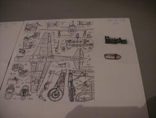

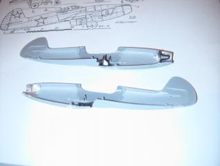

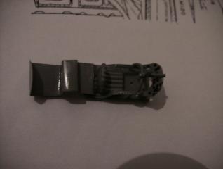

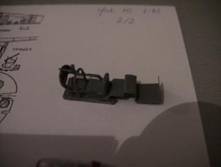

Am incercat sa scratch-uiesc un pic cabina dupa planurile la scara (invizibila acum datorita matuirii cupolei :friends:() si sa reprofilez admisia in motor (care era aproape cilindrica). Din pacate, am folosit (tot pentru prima data) un chit vallejo care era destinat altor materiale (s-a mai scris pe forum despre el) si care seamana cu ipsosul, inclusiv tendinta de a se dizolva in apa. Prin urmare, folosirea lui a fost mai mult declarativa, neputand sa il lustruiesc la ud... Am incercat si sa evidentiez corect liniile de panou cu un zgarieci artizanal, dar am evitat utilizarea de ghidaje si rezultatele se vad. Dupa cum se spune: degeaba citesti cum trebuie sa faci, pana nu gresesti tu insuti, tot nu inveti...
Acum o sa incerc sa atasez pozele:

iti sugerez sa citesti mai multe despre cum sa faci o macheta .La tine spatiul dintre panouri parca este facut cu bidineaua....si mascarea cockpit-lui nu este deloc buna...iti sugerez sa folosesti banda adeziva pentru mascare
era avionul asa rosu pe cutie ?
mai ai foarte multe de invatat .
Era sa uit ...Bine ai venit :)

Data viitoare sa acorzi mai multa atentie slefuitului si finisajelor. Cu toate ca mananca mult timp si e foarte migalos merita deplin. Cand nu te ajuta nici macheta e mai nasol dar atunci cand toate piesele se imbina acceptabil e si pacat sa nu le finisezi frumos :)
Am descoperit si eu astazi ca mascarea suprafetelor are o importanta extraordinara in obtinerea machetei. Iarasi trebuia acordata multa atentie pentru ca risti sa dai o buleala la vopsea sau sa muncesti de doua ori mai mult.
Si eu am folosit un chit nepotrivit si se vede asta la ochiul antrenat. Data viitoare voi folosi un chit Tamiya white putty de consistenta pastei de dinti ca e cel mai usor de aplicat.

Pe cutie era un rosu si mai stralucitor... Dar eu m-am ghidat dupa rosul stelutelor si cred ca am nimerit o culoare apropiata.

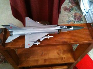

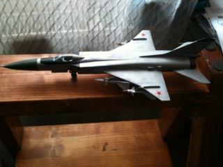

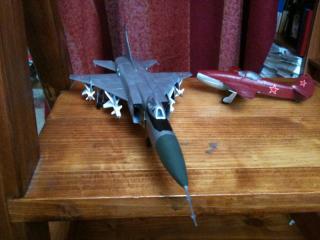

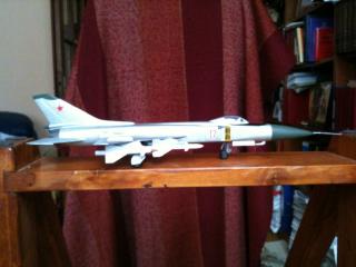

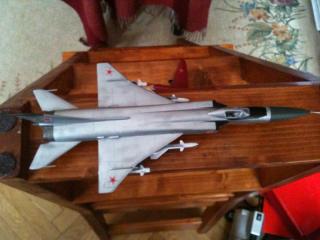

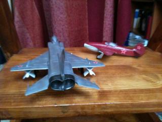

Acum cealalta extrema: intrucat o parte din avioanele planificate vor fi NMF, am incercat inca un cobai PM - Su-15TM. Iar am scratch-uit cockpit-ul numai pentru a obtine o matuire a carlingii :friends: Matuirea este in ambele cazuri pe interior, deci am dat vina pe adeziv (Revell Contacta Professional) si... pe neindemanarea mea. Intre timp cumparasem si banda tamyia asa ca mascarea a fost facuta mai bine...
Fiind un NMF, am slefuit chitul tamyia (iar, noua experienta pentru mine) din plin si... am pierdut o parte din (si asa) putinele detalii (gen franele aerodinamice). "Weathering-ul" care apare in poze nu a fost deloc cautat, ci este doar o eroare a dozarii vopselei in aerograf. Am folosit Revell aluminium (acrilic) si verde pt dielectrice de la Agama. Culorile de baza sunt acrilice Vallejo. Steel si Burnt Iron sunt tot Revell.
Ca tot incepatorul, am vrut si eu vestitul '17' care a doborat 747-le coreean deasupra Kamcheatcai, dar inmatricularea nu era data pe foaia de decall. Asa ca am apelat la foaia de inmatriculare RoAF si am luat cifrele de acolo. Nu sunt exact aceleasi caractere precum cele rusesti, dar la 1:72 nu se vede foarte suparator.

alta viata
asta arata mai bine
am si eu o intrebare ..cu ce l-ai vopsit ?
se vede in a-4-a poza ca are niste urme negre pe el .
si vezi cum faci cu antena(nu stiu sincer cum ii spune) din bot ca e stramba .
in rest succes in continuare :friends:

”Este tocmai ce spuneam”: utilizarea de incepator a aerografului mi-a jucat feste (inca o data) si in unele zone a pulverizat mai multa vopsea decat in altele. Din pacate, am vazut acest lucru doar cand s-a uscat (si dupa ce dadusem deja cu lacul lucios). Am zis insa ca, fata de exemplarele ale caror poze le-am vazut pe net si in cartea lui Y. Gordon, asta arata chiar nefolosit :pint: Asadar, nu este negru, ci doar mai mult pigment de Revell silver (am gresit prima data, nu este aluminiu).
Cat despre "antena", a suferit un "accident casnic" atunci cand era inspectat de sotie :hi: Oricum, daca as vrea un tub Pitot care sa semene cu originalul, ar trebui facut din ac de seringa pe care sa lipesc niste aripioare minuscule (sau sa iau un PE facut pentru Trumpeter). Avand in vedere calitatea machetei (si a executiei), niciuna dintre solutii nu se justifica...
Oricum, am invatat ca NMF-ul nu iarta nimic si ca trebuie sa fiu foarte atent la finisajul chituirii. Prin urmare, voi incepe colectia cu avioanele de dupa 1984 ale RoAF, la care pot acoperi "tabla" cu vopsea... Daca invat sa chituiesc si sa gravez (mai am un cobai :-)), ma apuc si de jeturile de inceput. In plus, trebuie neaparat sa fac rost de Future pentru cupolele mici si groase gen Amodel (Yak-17UTI) ca sa se vada ceva in cabina.
