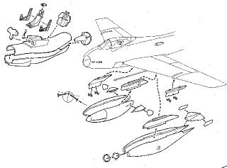

Eu lucrez la asta acum. Partea mai putin buna este ca kitul este cam vechi si deci detaliile nu prea sunt... De aceea am deschis topicul tocmai pentru a cere niste sfaturi tehnice de la oamenii priceputi!
Din ce se poate face tubul de admisie?
  • Imagine atasata: instr_0.gif

Pai sa inteleg ca nu ai priza de aer, sau vrei sa o faci din nou, de la 0?
Daca vrei de la 0, o sa te chinui nitel mai mult cu forma pe care o are.
Daca e vorba de o priza dreapta, cum e cazul la alte avioane, se face foarte simplu din folie de plastic din care se face un tub de forma necesara. Se chituieste, se slefuieste, se vopseste... E foarte importanta si scara la care vrei sa lucrezi.
Sau... Exista intotdeauna varianta de a pune aparatoare pe priza de admisie :whistle: Nu stiu exact cum e la FJ-4B-uri, dar probabil era ca si la Sabre, o placa ovala, care e foarte simplu de facut.

Mai e o solutie: faci o matrita din lemn, o bagi intr-o "stica" de plastic de juma de litru, apoi viri totul in cuptorul de aragaz. "Sticla" se stringe pe calup si ...gata! (teoretic :whistle: )
Postat 31 December 2005 - 02:35 PM
Si pe urma cum scoti caluplul de lemn, la o forma mai complexa? :whistle:

Simplu, il tai! :whistle:

In nici un caz sticla de plastic de jumatate nu se va stringe pina la scara 1/72.

Poti face tubul prin termaformare.
Trebuie mai intai sa faci un calup si apoi sa formezi folie de plastic pe el. (Un fel de ce zicea Z-mare, dar mult mai simplu.) Folia de plastic se inmoaie la caldura si devine maleabila - atunci poate fi trasa pe calup. In engleza, asta se cheama "crash-moulding".
Folie de plastic transparenta se gaseste la florarii unde se fac cutii de flori (trebuie de fapt sa iei o floare in cutia respectiva). Daca poti sa afli de la florarii care este si proiducatorul de astfel de cutii, te poti duce direct la sursa. O alta sursa de folie de plastic transparent sunt ambalajele (jucarii, scule). Folie opaca alba de stiren este mai greu de gasit, dar mi-a spus cineva ca exista o astfel de folie care e folosita la bobinarea transformatoarelor sau motoarelor de mare capacitate. Eu folosesc folie opaca alba Evergreen, care poate fi procurata de net de la "botul calului" http://www.evergreenscalemodels.com/
Lucrurile devin si mai simple cu o scula de vacuformat.
As putea scrie un articolas despre scule si tehnici de termaformat si vacuformat cu pozele sculelor mele (si ceva tehnici poate) daca e cineva interesat.
