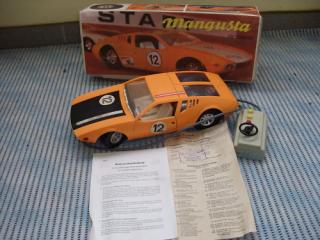

He, he , ce vremuri ....masinutele cu telecomanda DDR-iste .... Eu aveam un superb De Tomaso Mangusta (fix ca cel din foto) .Nu il prea scoteam din casa , fiindca nu prindea prea mare viteza pe trotuarul zgrumturos , in schimb era " regele linoleumului " . Pe afara ,insa , in spatele blocului pe un damb mare, fara iarba , prin care saparam o gramada de piste de concurs ,ce se intercalau , se organiza un soi de " campionat de matza lunga "(sau intrecere ), intre blocuri cu machete si/sau niste masinute oribile din comert asemanatoare cu ceva "Le Mans-uri" , pe care le " carosam" cu lama sau plastelina ( pentru greutate) si niste " motorase"pe care le prindeam de axurile rotilor , ca sa faca zgomot. Erau niste chestii foarte colorate din plastic , cu care isi prindeau parul fetele . Asta era contributia lor ( de vara ; iarna facandu-ne bulgari pentru asaltul cetatilor de zapada, din razboaiele interblocuri ...).( :hi: ) .(...). Am gasit cate ceva pe e-bay ,referitor la Wartburgul tau , poate iti e de folos: http://shop.ebay.de/sis.html?_nkw=Elmes+Pr...zeug+Fiat+Coupe
  • Imagine atasata: mangusta.jpg

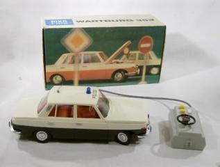

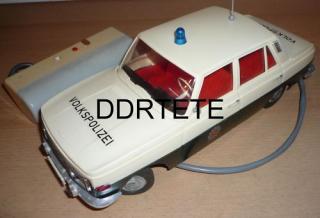

Au mai existat cateva variante inscriptionate "Volkspolizei" sau "Polizei".
Imagine atasata: Wartburg_353_Piko_Volkpolizei.jpgImagine atasata: Wartburg_353_Piko_Polizei.jpgpg]
