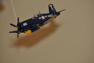

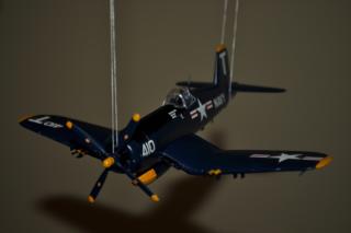

Ca sa ma prezint putin inainte de intrebari, sunt cam pe la inceput, am 9 machete la activ momentan, si ... merg pe scara 1:72 toate. Momentan am lucrat in stilul...mai din topor, in sensul ca nu am avut filling pt gauri, unele nu au o parte din vopsea (de exemplu un Spitfire nu are vopseaua bleu de pe burta), si sunt pasionat de avioanele din WW II. Si de simulatoarele de zbor pe PC, ca o paranteza.
Penultimul avion pe care l-am terminat este un Corsair F4U, cu trenul de aterizare ridicat, cu care am atasat si cateva poze. Ultimul model a fost un Amodel IAR 80, a iesit...aproape ok. Daca sunteti curiosi, pot posta niste fotografii, deocamdata nu am facut. In schimb am lucrat o groaza la macheta, am taiat din el si am slefuit cat nu am slefuit la toate celelalte la un loc. Un gol imens intre fuselaj si aripi, la fel si intre fuselaj si carlinga. Sistemul ce permite rotatia elicei are bara centrala prea scurta, si dupa multe improvizatii am renuntat si am lipit elicea. Cele doua parti ale fuselajului s-au potrivit dupa ce am taiat si slefuit cam 30 de minute la ele. Deci, per total... Cum sunt nou pe forum si inca nu am dusmani, nu vad cui as putea recomanda macheta, dar totusi...sunt incantat de cum a iesit, mai ales ca totusi... e un avion romanesc.

Bun venit printre noi! Corsair-ul ti-a iesit destul de bine. Rama cupolei de ce nu ai vopsit-o???

Legat de cupola, nu am vopsit-o pentru ca nu aveam albastru. Cu prima ocazie o sa cumpar un tub si o sa termin si cupola. Macheta era vopsita albastru din fabrica ca sa zic asa. Tot ce am adaugat a fost banda neagra de deasupra si galbenul.
