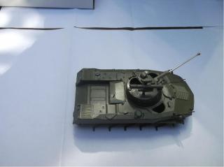

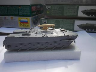

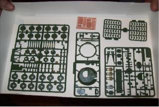

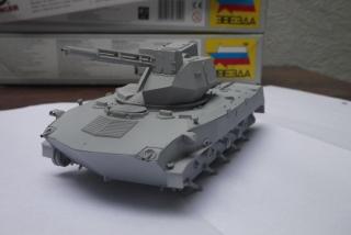

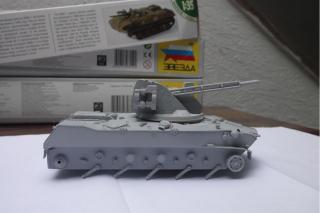

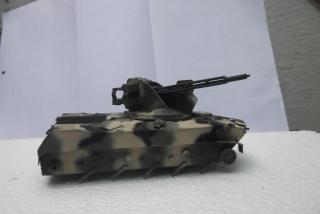

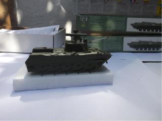

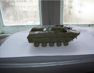

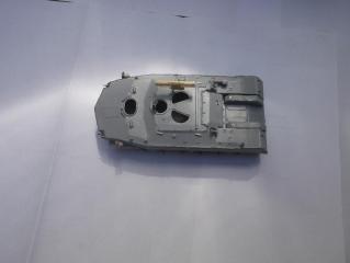

Salutare . Inset ,inset ne lamurim si prindem spilu si cu efectele speciale dar mai e cale lunga , nu-i bai ca ,sanatate sa fie . Intre timp facu-i si ceva poze la alta parasutista Numita 2S9 NONA , macheta de la Eastern Express ,nu prea se mai gaseste caci asmai vrea una pt a o folosi cu o conversie si ar rezulta alta varianta a BTR-D : 1V119 REOSTAT, dar mai asteptam si catam . Sa revenim la NONA , macheta , deci poze

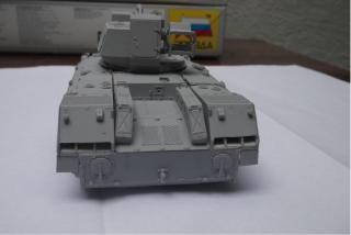

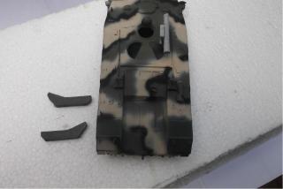

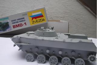

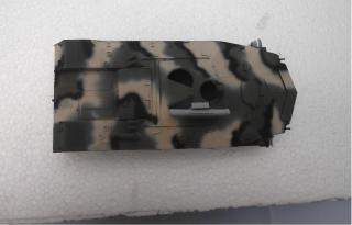

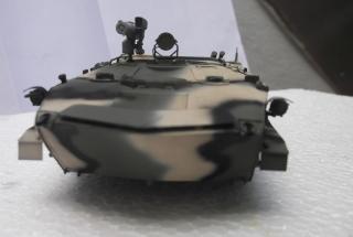

Postat 02 September 2012 - 07:40 PM

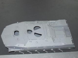

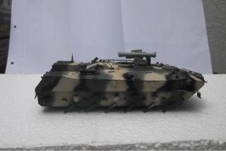

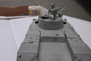

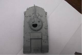

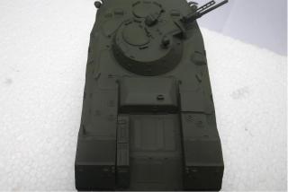

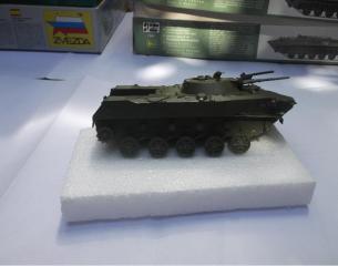

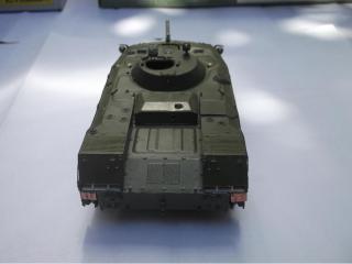

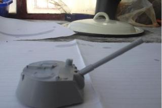

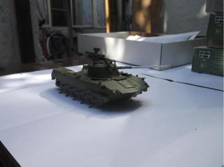

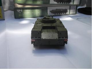

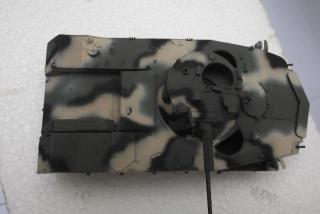

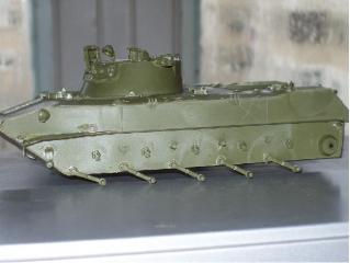

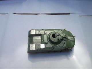

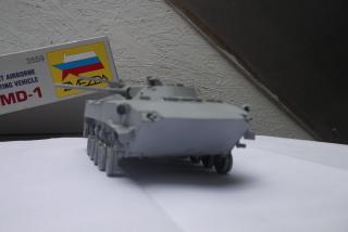

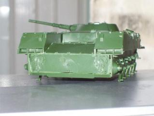

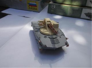

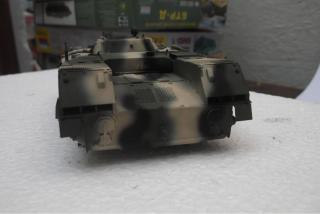

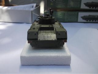

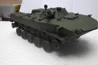

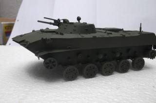

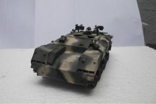

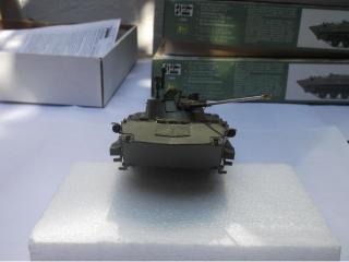

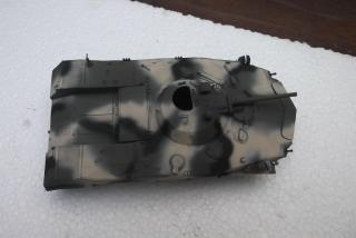

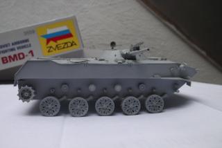

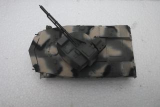

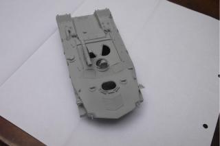

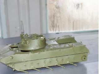

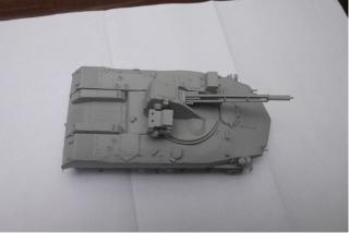

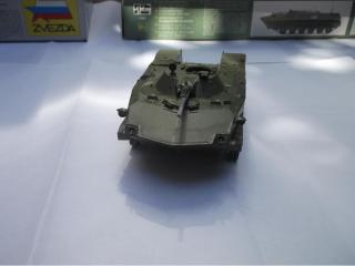

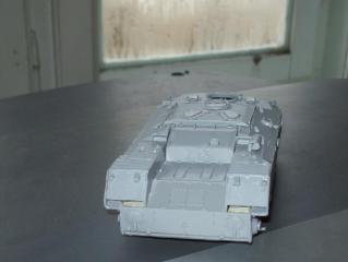

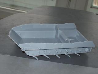

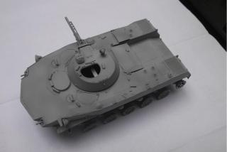

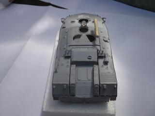

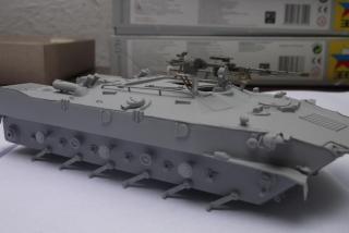

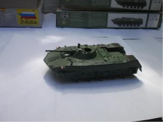

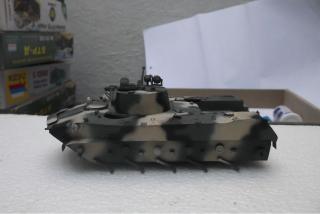

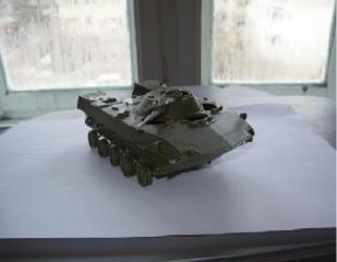

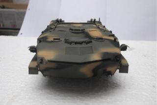

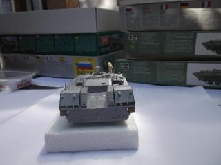

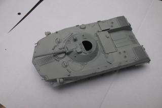

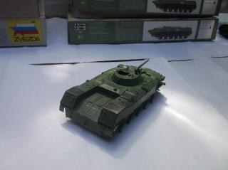

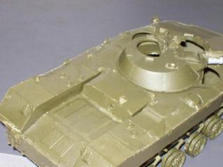

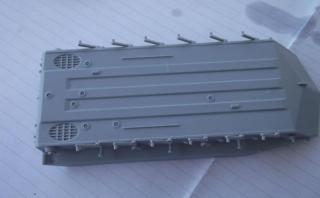

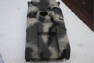

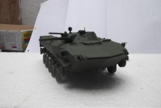

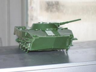

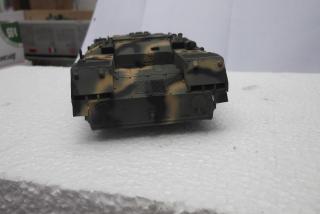

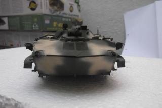

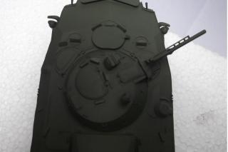

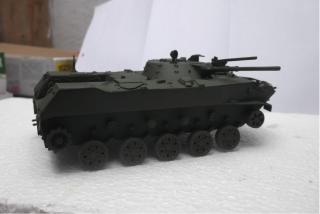

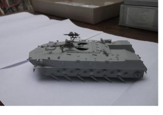

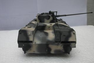

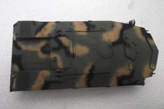

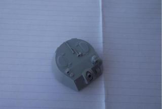

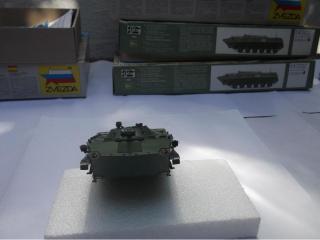

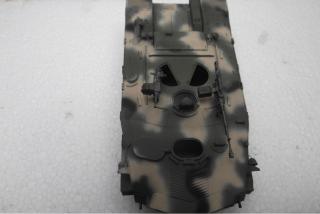

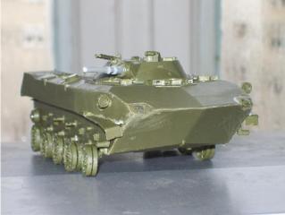

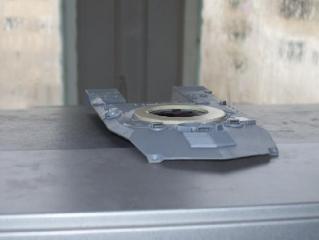

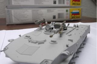

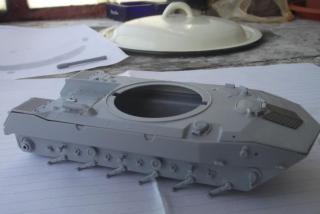

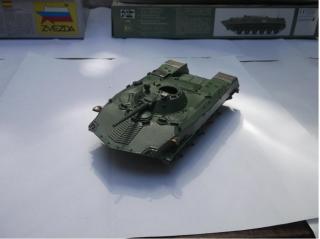

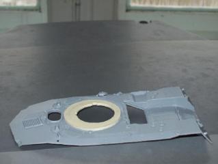

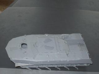

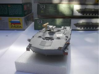

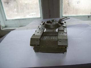

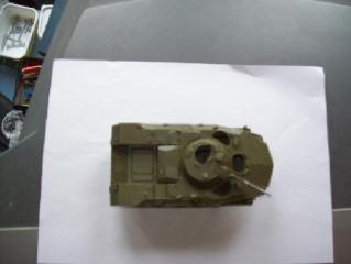

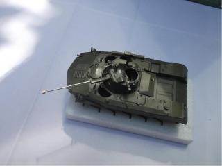

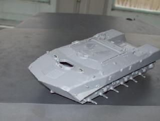

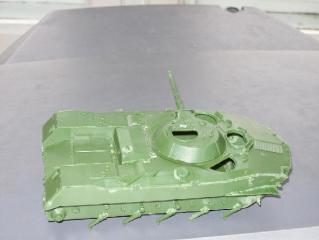

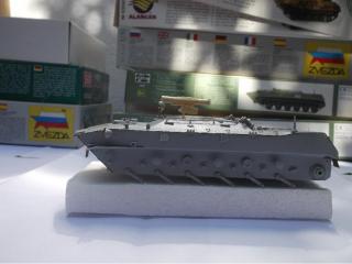

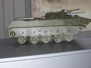

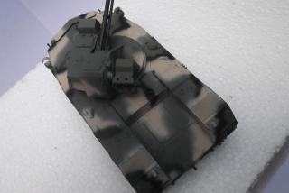

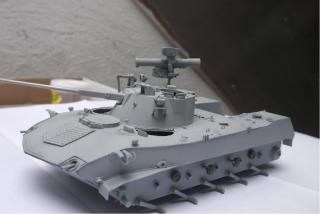

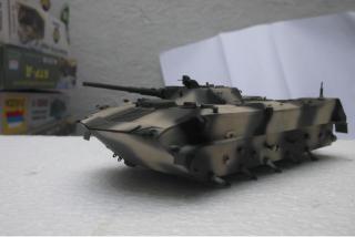

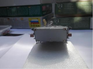

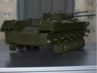

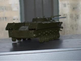

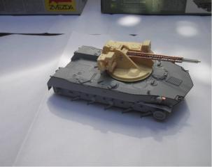

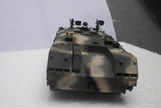

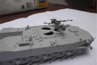

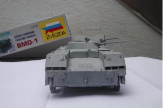

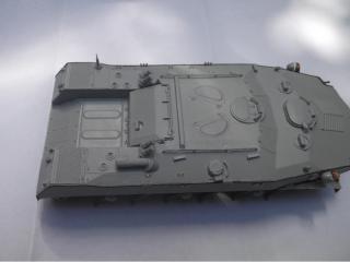

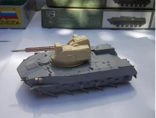

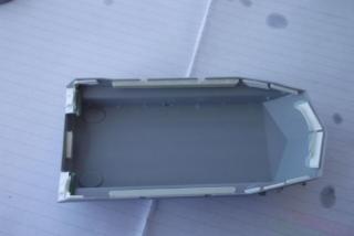

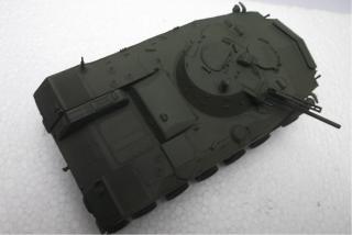

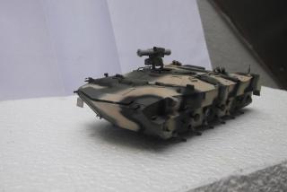

Salutare. Ca tot sunt intr-o lancezire de la minivacanta si tot sunt si un pic dezorientat la care proiect sa ma reapuc de treaba , am decis ca trebuie sa aduc unele precizari despre "parasutistele " de aici si am sa incep prin a spune ca s-au adus urmatoarele imbunatatiri /adaosuri sau cum se spune pe engleza scratchbuild. Lista din servis :
- realizarea evacuarilor gaze arse care la machetele de BTR-D lipsea si refacerea celor de la celelalte care nu erau prea satisfacatoare
-realizarea unui cordon de sudura prin aplicarea unui fir de ata de jur imprejur a partii superioare
-realizarea a doua bride din tablita si indoite in forma de U capetele lor fiind si gaurite aceste bride se gasesc cate una pe lateralul placii frontale si imbinarea cu partea de jos , dicate amvazut pri foto serveau la priderea containerelor-platforma pt parasutare nu erau datein kit
- gaurirea bridei centrale de pe placafrontala
-la ambrazurile mitralierelor de pe lateralele fatasus s-au realizat cate un cerculet din sarma ce in realitate facea sa stea un capac acolo dar si in realitate nu prea am vazut capace ce se tineau legate cu un cablu in timpul cand nu erau aplicate/inchise
-au fost confectionate din ace de seringa si putin conizate mitralierele de 7,62 de pe lateral fata/sus si unde a fost cazul turele
-s-au gaurit bridele laterale pt prinderea harnasamentului de la parasute
- realizarea din sarma de 0,3 a cateva bride de pe laterale sus a partii superioare ce serveau in realitate la ancorarea/amararea diferitelor efecte si bridele ce se gaseau pe turela tot pt fixarea de prelate/plase camuflaj
-gaurirea ochetilor ce s-au lipit pe turele si serveau la ridicarea turelei de pe blindat
-aplicarea unor plase/site pe gurile radiatoarelor ( taiate dintr-o plasa luata de la Aber)
-in cazul variantei BTR-RD s-a cumparat o instalatie ATGM din rasina de la SP Designs aia din kit nu prea semana cu realitatea si realizarea unui pinten gaurit pt amplasarea pe macheta astfel ca piesa sa fie mobila stanga/dreapta si scoaterea ei in anumite situatii
- la varianta BTR-D inarmat cu mitraliera si aruncator automat de grenade care au fost cumparate de la firma Tank s-au confectionat si amplasat afetul/suport pt fiecare
- la BMD-1P de la Skif s-au folosit si ceva PE-uri de la Eduard pt astfel de macheta ,dele 2 containere din spate fiind din PE, la celelalte machete fiind din plastic iar la aceste containere s-au confectionat din sarma si amplasat manerele pt manevrarea containerului.
- confectionarea si lipirea unor placute care sa simuleze balamalele placii antival
-cand am facut documentarea despre BMD-1 am gasit la variante ca se prevedea o modernizare a acestui blindat prin ilocuirea turelei ce o avea cu noua turela "kliver " aparuta in contextul aparitiei multor firme de tehnica si tehnologie militara de larusi ce luptau pt castigarea de contracte cu armata , astfel ca respectiva turela moderna ce avea un tun de 30mm si o rampasuport pt 4 rachete AT ce avea sa fie deservita de un singur servant datorita automatizarii si aparaturii de observare/dirijare era gandita pt a ilocuii vechile turele de BMP-1 si BMD-1 ba chiar pt echiparea unei variante de BTR-80 , modernizarea nu s-a facut; totusi pt ca am aflat de acest proiect si pt ca firma SP Designs a scos pe piata o astfel de turela m-am pus sa o aplic intr-o macheta si astfel un sasiu de BMD-1 de la Alanger si la care am aplicat o placasuport/inel pt turela din rasina dar tunul era turnat dintr-o bucata astfel ca s-a confectionat altul din 3 bare din sarma unite de 3inele de lungul acestui cadru in forma de triunghi si prin care a tracut teava de tun tot din sarma dar avand la capat un manson si pri mansonul repectiv teava de tun din ac de seringa
- si la BMD-2 pt teava tunului de 30mm data in kit arata mai naspa decat cele de la BMP-2 scoase de DRagon si reeditate si de Zvezda , astfel ca am luat una metalica de RB MOdels dar care e cam cat pretul machetei asta e .
- s-au "tras "fire la faruri si pt ca BTR-d nu erau date s-au confectionat din tablita aparatorilesuperioare ale farurilor
- s-au confectionat tot din tablita si aplicat aparatori "din cauciuc" antinoroi banuiesc , pe aripile fata si partile din spate ale blindatului/machetei pt senile.
- la 2 BTR-D am pus si cate un proiector facute de un prieten pe ministrung , asa au cele reale kiturile nu le au.
Cred ca cam asta-i tot . Ramane sa le terminam cand o venii pohta si restul de materiale. Sanatate si cer senin pt spor la modelit .
