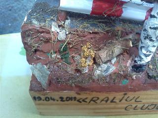

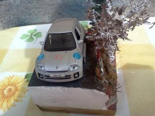

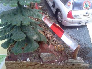

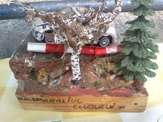

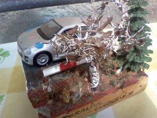

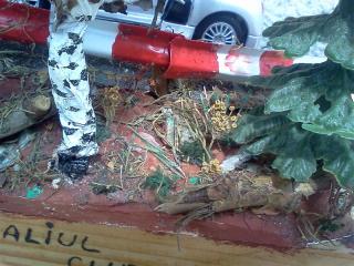

Am incercat sa fac si eu o vigneta. Neavand produse de la nu stiu ce firme am folosit ce am gasit prin casa,garaj si ce mi-a oferit natura...
Tema vignetei: " Rally "
Scara: 1/43.
-pentru baza am folosit o bucata de lemn de brad,apoi am lipit o bucata de polistiren,i-am dat forma, iar apoi am aplicat gips
-gipsul a fos vopsi in culoarea maronie(imiand pamantul)
-soseaua din smirghel
-am adaugat niste pietre de munte,un brad,un mesteacan(facut din sarma de cupru,apoi vopsi si adaugat frunze{primul meu copac}),2 busteni,frunze cazute(fiin toamna),tufisuri,cateva flori uscate(marar uscat),cateva firicele de iarba,bara protectie.
-macheta este scara 1/48 , iar stickerele le-am lipit eu neavand o machea rally(momentan)...(stickerele sunt de la un kit de Lancer 21 1/72)
Astept parerile voastre(bune/rele).
Sper sa va placa.

Interesanta abordare. A iesit destul de bine.
Acuma, ce sare in ochi, ca sa zic asa. In primul rind, aglomerarea. Vigneta trebuie sa fie o treaba simpla, cu un element central (nu pus pe centru :hi: ) Prea multele detalii ingreuneaza privirea.
Apoi, ruperea de scara, ca azic asa. Disproportia mare intre masina, parapet si detaliile din jur. Toate trebuie sa fie la aceeasi scara. Ori tu ai copaci mici cu frunze mari, parapetul este prea lat, iarba e prea mare. Toate estea sar in ochi la o prima vedere. Apoi, mai trebuie niste lumini si unbre, altfel totul pare o jucarie. Masina e prea curata pentru una participanta la raliu. Paminul mai bine in faceai din ....pamint, mojarat, trecut prin sita si presarat peste un strat de aracet.

http://www.cartula.r...zari-t7070.html Nu sunt cine stie ce, dar iti poti face o idee. bradul ala din plastic pare prea de jucarie.

Ce observ eu este o aglomeratie de elemente, care provoaca deruta.
As mai reprosa un lucru, daca tot te apuci de astfel de modele, cu costuri minime poti printa o eticheta, scrisul de mana pe astfel de obiecte nu cadreaza, nici macar scrisul cu un sablon de desen. La inceput sunt suficiente etichetele printate pe un autocolant, urmand ca dupa perfectionari sa evoluezi in a folosi etichete gravate.
