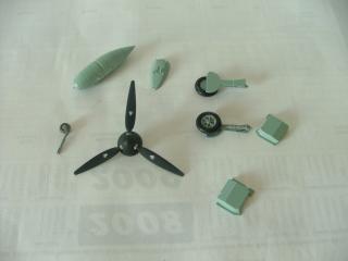

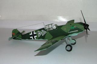

Acesta este stadiul la care ma aflu cu macheta. Am dat al doilea strat de vopsea si urmeaza lacul pentru fixare. Partea proasta este ca am dat-o in bara rau de tot cu ramele geamurilor, unde vopseaua s-a intins desi am folosit masti. Daca nu pot sa le dreg, v-a trebui sa astept pana gasesc de vanzare pe undeva. Ca vopsele am folosit RLM 70,71 si 65 iar ca model de camunflaj, avioanele din Batalia Angliei.

Postat 09 August 2011 - 08:12 AM
...ca am dat-o in bara rau de tot cu ramele geamurilor, unde vopseaua s-a intins desi am folosit masti
. Vopseaua ti-a intrat sub masti din doua cauze: 1. mastile nu au fost bine lipite de suprafata cupolei iar capilaritatea si-a facut de cap, si 2. vopsea prea diluata si prea multa.
Exista un remediu, destul de simplu, adica cui pe cui se scoate. Rupe o cutie de Tic-tac, in asa fel incit sa ai un colt cu muchie ascutita. Cu acea muchie indeparteaza surplusul de vopsea de pe cupola. Fiind plastic pe plastic, nu se va zgiria.

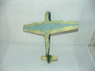

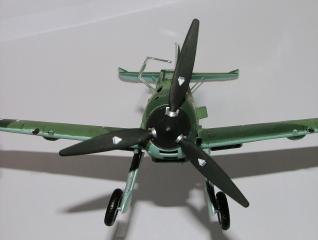

Cam asa arata Me-ul meu la momentul acesta. Mai ma cate ceva de facut la antena, la cupola spate, la roata spate,de dat cu lac si............daca mai vedeti voi ceva care poate fi remediat .

salut.
arata bine Me-ul tau. Mai poti face imbunatatiri (mai ales la scara 1/32) si cateva remedieri: vopsirea partii din spate a cupolei, a prizei de aer la compresor, esapamentele, ceva weathering pe intrados, unghiul jambelor trenului nu e egal (cel din dreapta mi se pare corect), antena trebuie inlocuita cu ceva mai bun (cred ca-i stiren tras). La scara 1/32 poti face si izolatorii la antena.

Postat 04 September 2011 - 02:54 PM
Eleroanele sunt montate gresit. Nu pot sta amandoua in jos, la un avion perfect functional. Daca vrei s-arati ca pilotul a uitat mansa trasa spre stanga(sau dreapta), trebuie sa ai un eleron in sus si celalalt in jos. Daca erau flapsurile, atunci era alta poveste.
