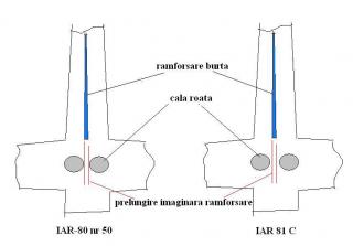

Imi pare rau ca s-a ajuns aici....ce spun altii nu este valabil si pentru mine....
Eu citesc (nu vb prea mult ca nu am timp si nici nu mi sta in fire) si incerc sa corectez tot ce se poate......ca sa incapa bomba inseamna sa modific tot....nu se poate(doar daca imi mai da cineva 1000 euro sa modific matrita)....asa a fost pe planuri... asa a iesit....(daca suprapune ti pe planurile actuale nu depaseste si nici nu e mai mica distanta dintre baile trenului) cand am proiectat nu m am gandit la acest lucru
coama s-a modificat cat am putut....0,5mm sa zic
centurile sunt doar in desen ele au lungimea sa porneasca din tetiera (stiam foarte bine acest lucru...in cartea lui Radu B se specifica si se vede clar)...pur si simplu arata mai bine asa.....in 3D

Cat trebuie sa fie distanta aia dintre gaurile rotilor? cumva 180mm?la 1/48 cam cat ar fi?3,75 ? ATAT ESTE SI LA MACHETA. :friends:

Fara sa pornim iarasi "discutia coamei" varianta "cala" si cum nu-mi permit sa pun poze din cartea lui Radub fara acordul lui, o sa faca un fel de schita intuitiva.
Imagine atasata: corectie.JPG
O sa fac si masurarile respective, planurile lui Radub, ca asa a vrut editorul, ne fiind la scara 1/48, trebuie sa faca niste rapoarte tinind cont de alte marimi, pentru a afla dimensiunile exacte.

Catalin (Setal) are un set de desene de la mine (ultima versiune).
Distanta dintre calele rotilor nu mi se pare o problema, nu merita sa irositi timp si efort cu asta.

Luat cu baile trenului, am uitat ceva. Radu-Dan facea o observatie referitoare ca capotajul motorului. Folosid ca referinta cartea lui Radub, pot spune ca in privinta capotajului motorului ca nu sunt probleme, se suprapune perfect peste schita. Cred ca "eroarea" provine de la unghiul de fotografiere.

La prima vedere, fara macheta in mana ca sa o masor, distanta dintre locasele rotilor pare O.K. Lipsesc fantele pentru trecerea lansatorului de bombe, dar astea se pot face usor de cel ce cumpara macheta, la fel lansatorul, daca totul ar fi perfect unde ar mai fi placerea modelitului?
