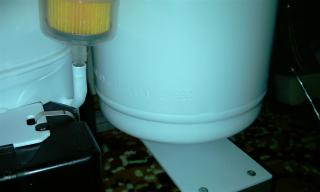

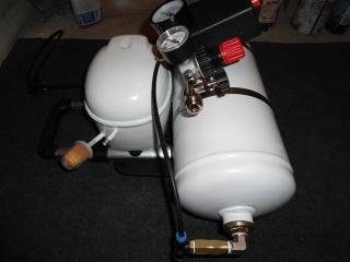

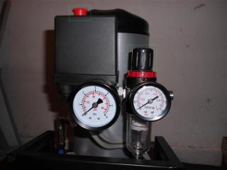

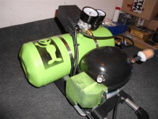

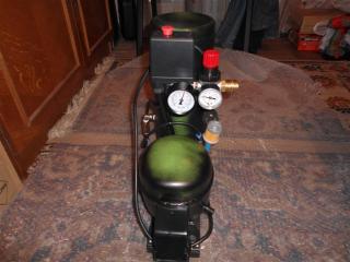

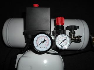

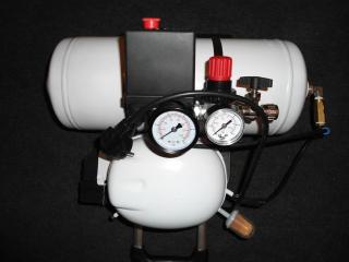

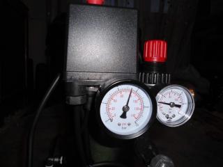

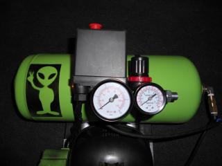

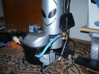

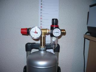

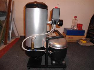

Execut la comanda compresoare silentioase pentru aerograf, pistoale mici de vopsit,diverse scule miniaturale actionate pe aer, etc.
Caracteristici:
- Tensiune alimentare 220V;
- Nivel zgomot 40-45 dB(o conversatia normala are cca. 50 dB)
- Presiuni de lucru 5-10 bari reglabile la iesire prin regulator de presiune( la atingerea puctului maxim de incarcare motorul este decuplat automat, la scaderea presiunii sub un anumit punct prestabilit motorul este cuplat automat);
- Pentru siguranta am prevazut supape de siguranta care nu permit ca buteliile sa fie incarcate la un nivel periculos;
- Capacitate rezervor aer 3-10 litri.
Ex.: Presiune lucru 5 bari,( decuplare motor 5 bari, cuplare motor 3 bari), rezervor 10,5 litri, supapa sig. 6 bari PRET: 550 RON
Contactati-ma pentru orice informatii.
Tel:0765252492
E-mail: alienairbrushcompressors@yahoo.ro
  • Imagine atasata: P1030086 (Large).JPG
  • Imagine atasata: P1030087 (Large).JPG
  • Imagine atasata: P1030093 (Large).JPG
  • Imagine atasata: P1030092 (Large).JPG

Vezi ca compresoarele de frigider nu sant tot una cu cele de aer,fi clar si spune daca le faci cu compresoare de frigider.

Postat 14 July 2011 - 10:50 PM
@mihaighe - Din poza bagam de seama ca intr-adevar motorul este de frigider. Ceea ce inseamna silentios ca un frigider.

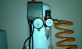

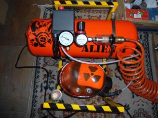

Oferta: Cine cumpara compresorul primeste cadou un furtun spiralat 8mm, 5m lungime, cu mufe rapide.

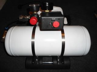

Postat 02 September 2011 - 09:43 PM

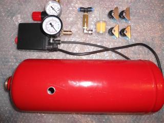

Vandut compresorul de mai sus, marfa noua, 5 bari, 7,5 litri butelia, supapa siguranta, reductor presiune, nivel zgomot comparabil cu cel de la calculator............550 RON.

Postat 05 September 2011 - 01:31 PM
Salut.

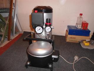

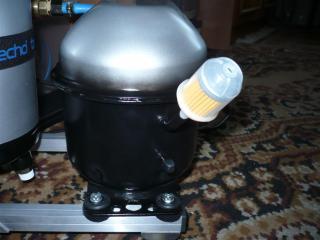

Poti sa-mi spui de unde se pot cumpara piesele incercuite? Sau un link...!
Imagine atasata: IMAG2186 (Large).jpg
Multumesc.

Postat 06 September 2011 - 03:39 PM
Bun, sa intreb altfel: ce cod au piesele incercuite in catalogul de la gica?
Sper ca nu te deranjeaza!
Multumesc.

Vezi postareaKromag, la 06 September 2011 - 03:39 PM, a spus:
Multumesc.
Nu ma deranjeaza. Codul pentru piesa respectiva este A1300/4. Piesa este un racord automat pentru furtun nylon 6mm cu filet exterior de 1/8" adaptata la motor cu ajutorul unei piulite modificate 1/8", dopul de cauciuc(piesa incercuita din partea de sus)este recuperat de la un mp3 player auto.
Cu stima
Tel: 0765252492

Postat 07 September 2011 - 05:56 PM
Multumesc.
Ai incercat racordul automat direct pe teava de cupru a motorului?
Eu asa as incerca, dar la presiune mi-e sa nu sara cat colo!
#18 Useril este offline   alienairbrushcompressors
  • Postari: 30
  • Inregistrat: 12-July 11
  • Location:Ploiesti, Romania
Postat 07 September 2011 - 07:41 PM
@Kromag: Ai putea incerca sa filetezi teava de la motor si sa cauti un racord automat cu un filet interior care sa se potriveasca, sau cu o bucsa filetata de adaptare. Nu stiu cum se va comporta acel tip de racord pe cupru, pe plastic ar trebui sa reziste pana la 10 bari, eu l-am folosit pana la 6 bari si nu a sarit.

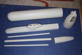

SALUTARE,
Spune-mi te rog daca poti face un MINICOMPRESOR-max 1,5-2L cu care sa pot vopsii OCAZIONAL (2-3 ori pe an!) Machete cu suprafete Mici de 30-50cmpatrati.
NU fac modele de serie ci doar vreau sa vopsesc cate ceva,ceva de genul a cea ce se vede in poza:
