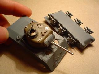

Si io fac "niturile", "buloanele", etc, tot prin metoda descrisa de Crios... doar ca, pentru /72, redusa la scara...
Pentru "preducea" folosesc ace foarte subtiri, pornind de la cele pentru insulina, retezate cu miniflexul cat mai aproape de cupla din plastic, apoi ascutite interior si exterior cu minifreze diamantate dentare. Le desfund cu sarma foarte subtire din otel.
Le aplic cu varful unei scobitori umezite si le lipesc cu universal indragitul meu STANDOX...
Este o operatiune frustranta... dar plina de efect...
  • Imagine atasata: M4A3_c.JPG

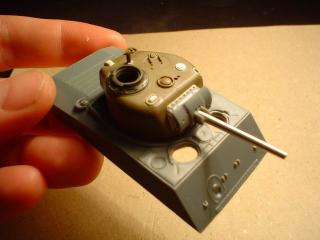

Postat 31 January 2006 - 07:19 AM
Si inca o poza...
Este vorba de o conversie a unui Sherman M4A3 (76)W EDUARD, intr-un M4A3 75, folosind o turela Italeri, plus alte alea...
Tot ce este ALB, este produs de manutele-mi dolofane...
