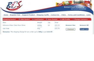

Breaking News!
Pentru amatorii de KLEAR, sigur vor fi cativa, am gasit cateva supermarket-uri care vind asa ceva pe internet, cu livrare in ROMANIA.
http://www.britsuperstore.com - Partea naspa e ca transportul e cam scump si cu totul 6 sticle ar face cam 50 Pounds la primul site (inmultiti cu 5 ca sa aveti o idee de cat costa in RON). Asa ca trebuie sa se cupleze lumea ca sa iasa treaba buna. :spiteful:
http://britishcornershop.co.uk - pana la 30 kg costa numai 22.9 Pounds expeditia, s-ar putea sa fie mai rentabil aici, deoarece sticlele alea e grele rau. La 10 sticle ajunge cam 6 Pounds bucata, deci destul de avantajos.
Adicatelea cine vrea sa ia, poate cumpara cu cardul direct de la sursa, si pentru ca e din UE, nu plateste vama. Eu pot comanda dar sa stiu pentru cine. Si apropos, numai din Bucuresti. Sorry, pentru restul!!!
Mingea e la voi! :clapping:
