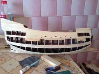

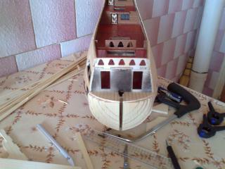

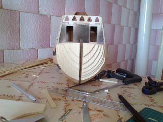

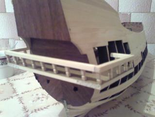

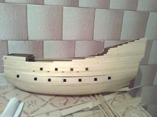

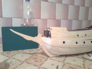

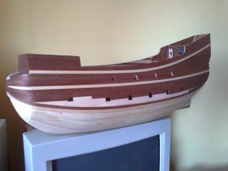

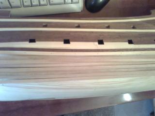

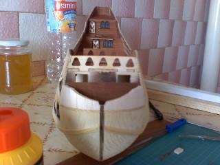

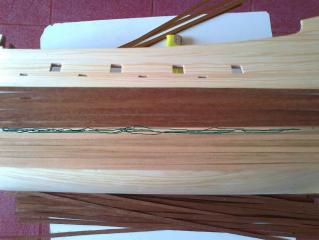

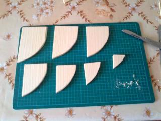

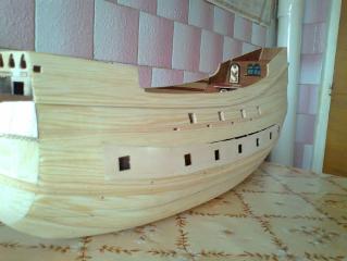

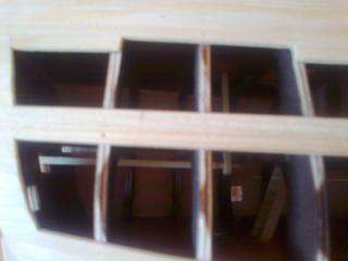

Postat 19 August 2011 - 04:39 PM

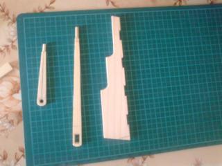

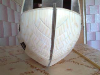

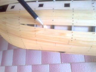

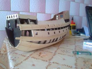

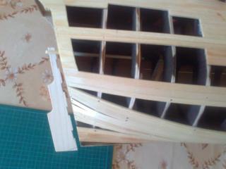

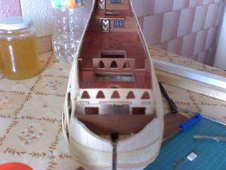

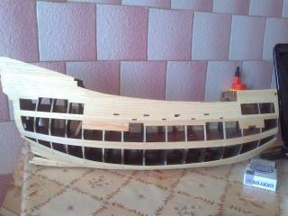

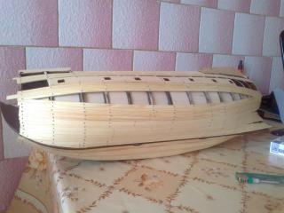

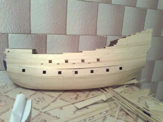

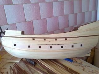

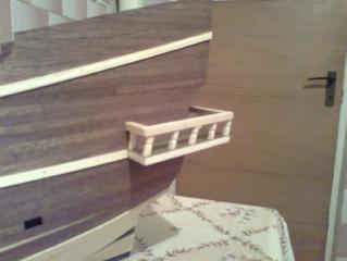

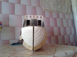

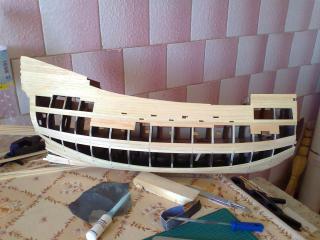

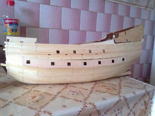

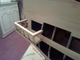

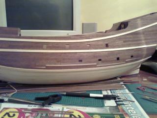

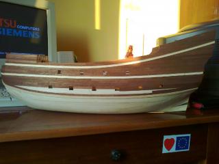

Merge bine si cu slefuit-ul, praf destul, dar iese bine.
  • Imagine atasata: Fotografie1549.jpg
  • Imagine atasata: Fotografie1550.jpg
  • Imagine atasata: Fotografie1551.jpg

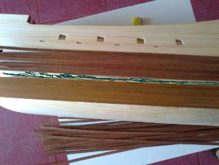

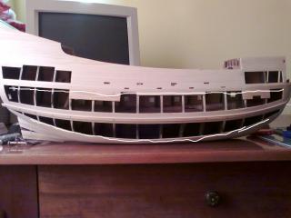

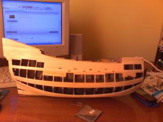

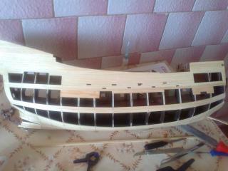

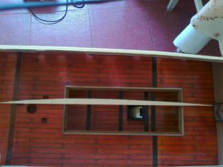

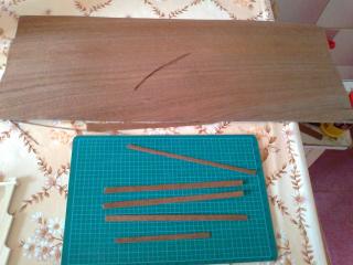

Postat 19 August 2011 - 04:58 PM

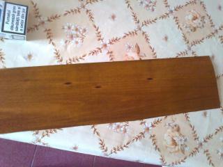

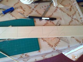

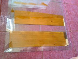

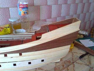

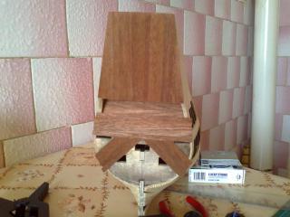

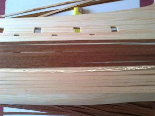

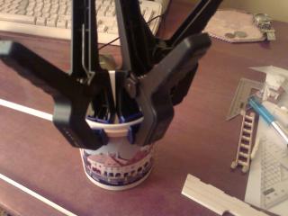

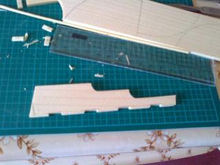

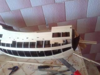

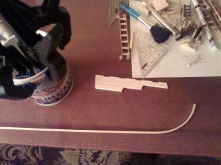

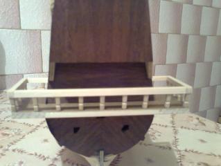

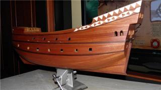

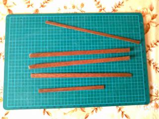

O incercare de taiat furnir, ma gandesc sa fac un dispozitiv ceva sa mearga mai bine .
  • Imagine atasata: Fotografie1552.jpg
  • Imagine atasata: Fotografie1553.jpg
#43 Useril este offline   traian
  • Postari: 1218
  • Inregistrat: 01-May 08
  • Location:Orsova
Postat 20 August 2011 - 07:55 AM

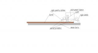

johnreno36 a spus:

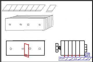

E simplu de facut din cateva placute dreptunghiulare de placaj de grosimea filelor , egale ca dimensiune, prinse in bloc una peste alta cu doua suruburi. intre care fixezi lame de kater cu taisul inclinat si iesite peste latura cat grosimea furnirului + ceva. Daca nu ai idee pot sa iti fac un desen. Chestia merge bine pentru 5 - 6 file odata

Postat 20 August 2011 - 01:48 PM
Traian multam, un desen m-ar ajuta mult.
daca am inteles ceva cu scula de care spui tu trag peste furnir ??desteapta ideea.

Postat 20 August 2011 - 04:57 PM
Nu e chiar un Grigorescu da' cam asa arata. Am pus 2 suruburi in plus pentru siguranta la strangere. Cu rosu sunt lamele in montaj iar cu albastru e suportul pe care se taie. La o trecere in lungul fasiei de furnir ai atatea file cate lame montezi la instalatie. Trebuie tinut cont totusi de grosimea si duritatea furnirului pentru a nu trebui sa faci mai multe treceri desi daca lucrezi atent nu e nici o problema. Un avantaj fata de taierea cu o lama e ca taieturile fiind ,,in bloc'' nu se aschiaza canturile filelor.
  • Imagine atasata: fãrã titlu.jpg

Postat 20 August 2011 - 05:42 PM

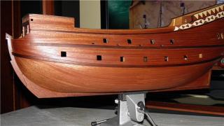

asta e instrumentul in viu
Imagine atasata: img_bpv9t7861594884.jpg

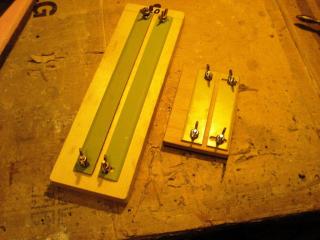

..si apoi faci asa ceva ... masa de lucru :rolleyes:
Imagine atasata: SVOI-0310.jpg
Aceasta postare a fost editata de staric: 20 August 2011 - 05:45 PM

Postat 20 August 2011 - 06:34 PM
Staric - eu nu inteleg masa de lucru :pardon: Adica...nu vad legatura dintre scula de taiat si "chestiile" din a doua poza... :pardon:
#48 Useril este offline   staric
  • Postari: 805
  • Inregistrat: 02-March 11
  • Location:Ilfov
Postat 20 August 2011 - 06:39 PM
Furnirul o sa fuga de sub cutit...si cutitul daca nu ai o mana antrenata o sa se plimbe pe unde vrea el ...
asa ca dupa cate ti-ai dat seama riglele sunt mobile... pui latimea filei pe care vrei sa o tai ( pe poza e aranjata pentru o singura fila) ...cu una prinzi furnirul... cu a doua limitezi latimea ... si ai si posibilitatea de a taia nu numai file drepte, dar si sub un anumit unghi
Imagine atasata: Ôðàãìåíò.jpg
Aceasta postare a fost editata de staric: 20 August 2011 - 06:56 PM

Postat 20 August 2011 - 06:44 PM
Aia e cu totul altceva :-)
Dar - cred ca bine am zis ca nu prea exista legatura DIRECTA intre scula si masa - asa cum apar in poze; ca pe mine asta m-o confuzat...

Postat 20 August 2011 - 09:51 PM
Multam baieti, am sa incerc varianta asta sa vad ce iese, furnirul e cam tare il am de vreo 18 ani poate mai mult, pe atunci lucra mama la mobila. Cele bune si spor, eu acum sunt acasa la Breaza si slefuiesc.

Postat 21 August 2011 - 10:34 AM
Poti incerca o foarte usoara hidratare a foii de furnir cu o carpa umezita, pe ambele suprafete uniform dar nu abundent ca sa nu se umfle.- DOAR UMEZIRE - TESTEAZA .

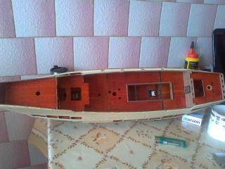

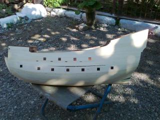

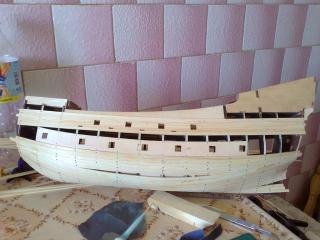

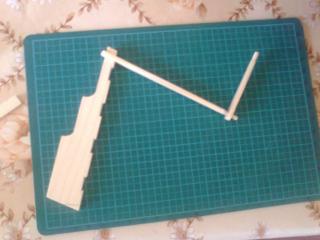

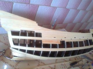

Postat 21 August 2011 - 08:11 PM

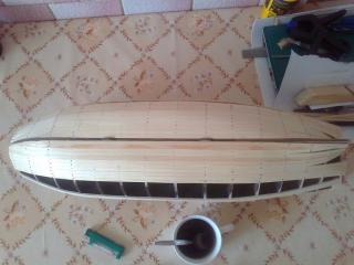

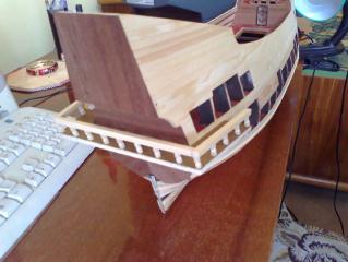

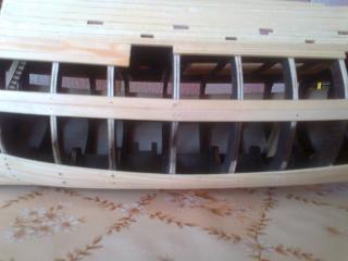

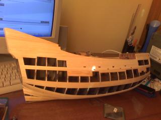

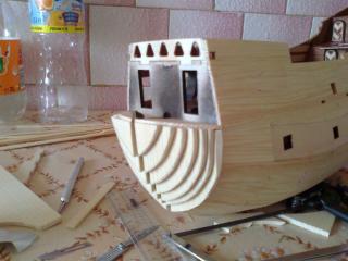

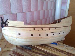

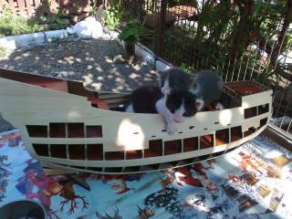

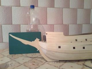

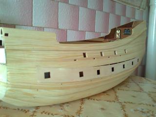

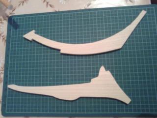

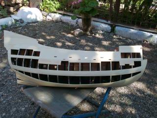

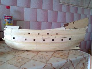

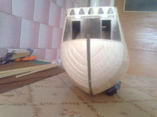

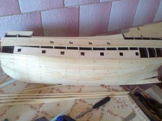

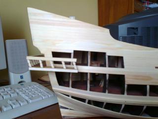

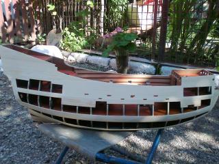

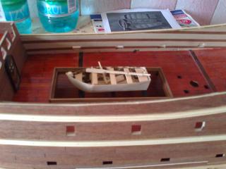

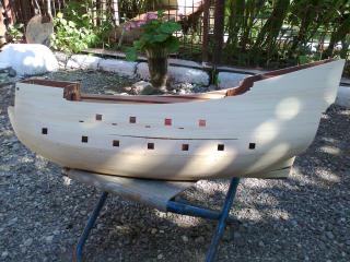

Acasa la munte, ajutoare de nadejde, finisare 90 la suta.
  • Imagine atasata: Fotografie1564.jpg
  • Imagine atasata: Fotografie1566.jpg
  • Imagine atasata: Fotografie1567.jpg
  • Imagine atasata: Fotografie1568.jpg
  • Imagine atasata: Fotografie1569.jpg
  • Imagine atasata: Fotografie1570.jpg
  • Imagine atasata: Fotografie1571.jpg
  • Imagine atasata: Fotografie1572.jpg
  • Imagine atasata: Fotografie1578.jpg
