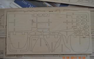

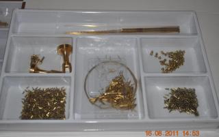

Buna,
Ieri tocmai mi-a ajus din UK kitul de la Amati, TITANIC 1:250.
Ca o prima impresie sunt foarte incantat de calitatea pieselor si sper sa iasa in final o lucrare draguta.
Din pacate nu sunt deloc experimentat si cu siguranta voi avea nevoie de ajutorul vostru insa sunt convins ca asta nu va fi nici o problema.
Si acum pozele

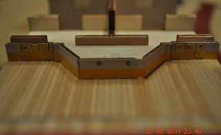

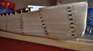

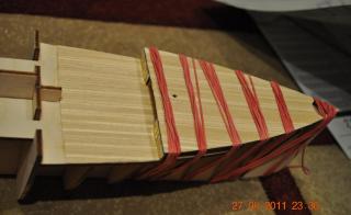

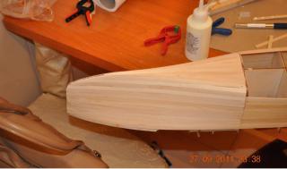

Cu pasi foarte mici inaintez in constructie.
Atasez cam ce am lucrat si fotografiat pana acum
Asta seara voi mai completa :rolleyes:

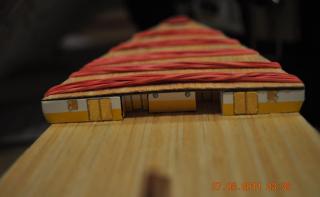

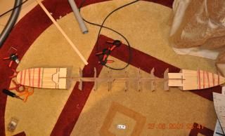

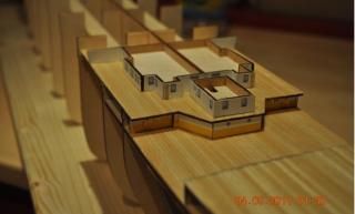

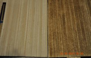

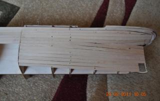

Postat 23 August 2011 - 11:27 PM

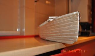

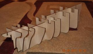

Am terminat de montat coastele pe a doua jumatate a corpului (pupa) si am inceput procesul de "placat" puntile, atasez poze
In acest moment am nevoie de un pic de ajutor cu o parere de la voi si anume :unsure: :
Dupa ce am placat puntile sa le las la culoare cum au venit baghetele din kit sau sa le vopsesc?
Mai jos am vopsit o punte cu bait de stejar si una am lasat-o fara nici o modificare....cum vi se pare ....care ar fi parerea voastra ? pe ce varianta sa merg?
Mentionez ca in cartea cu instructiuni nu zice nimic de vopsirea puntilor acestea fiind lasate la culoarea baghetelor insa in poza principala de pe cutie ele apar vopsite.

#8 Useril este offline   gobi71
  • Postari: 1267
  • Location:galati
  • Interests:navomodelismul
Postat 24 August 2011 - 10:27 AM
Lasa-le asa cum au venit...
#9 Useril este offline   gobi71
  • Postari: 1267
  • Location:galati
Postat 24 August 2011 - 11:14 AM
Ar fi interesant si sa le slefuiesti pe cant cu un smirghel mai finut (280...400, sau mai fin) si sa colorezi cu tempera neagra aracetul cu care le lipesti. Succesuri...
#10 Useril este offline   Leo2003
  • Postari: 1799
  • Inregistrat: 08-February 11
Postat 24 August 2011 - 11:38 AM
Eu zic sa nu te grabesti. Incearca sa vezi cum era originalul.
Uite numai un exemplu. Mai sunt multe altele de unde te poti inspira pentru a fi cat mai aproape de original.
Bafta multa!!!
#11 Useril este offline   gobi71
  • Postari: 1267
  • Location:galati
Postat 24 August 2011 - 12:06 PM
[left]Titanic’s decks were pine, and not 100% teak as is used today. Teak was only used around the edges of the deckhouses, concrete ventilator bases and other hardware, because of its much higher cost. Titanic used two types of pine, as described in the 1912 text Practical Shipbuilding:.. Leo are dreptate, stie el ce stie. Tine cont si de dimensiunile din realitate. La scara la care lucrezi tu vor avea cam 25/0,5 mm... Succesuri[/left]

Postat 24 August 2011 - 12:50 PM
@gobi71 => Mutumesc pentru sfat, sincer cum au iesit vospite in "stejar" nici mie nu imi placea deloc....
@Leo2003 => multumesc mult pt site ...chiar imi va fi util pentru vopsirea lui, ca un incepator mi se pare cam complicat sa ajung la acele nuante insa cat de cat o referinta tot am

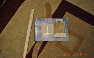

Am continuat cu lucru zilele astea si ma apropii de bordaj .....ce "imi place":crazy: mie cel mai mult
Dar lasam deoparte vorbaria....si atasez pozele....
orice feedback este binevenit la ce am lucrat pana acum si ce as putea face mai bine in viitor

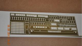

Acum cat despre Phote-Etch mai jos sunt pozele la ce am primit eu....sunt identice cu ce ai primit si tu?
Ma rog nu stiu in ce masura vom gasi ceva sa inlocuiasca acele "decaduri" cu Photo -etch-urile lipite deasupra care arata cum arata la un pret rezonabil..adica sa zic sa mai dau un 50 - 70 eur sa zic ca as mai gasi dar 200 eur .....chiar e mult prea mult sincer

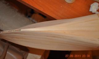

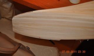

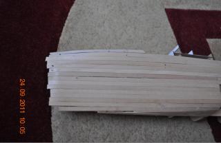

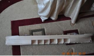

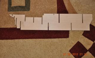

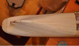

...si uite asa am ajuns la momentul bordajului.
Cum au ramas destul de multe lufturi si mai ales ca va fi un singur strat de bordaj dupa slefuire trebuie sa o chituiesc.
Aici vreau sa va rog sa ma ajutati (nu am mai chituit nicodata o nava) cu ceva informatii...
ce fel de chit sa foloesc (..am tot citit pe forumuri si nu imi este clar de care sa folsesc auto, de lemn, ....etc) si de pe la ce firma
cam care ar fi procesul ....
Multumesc mult pentru sprijin
  • Imagine atasata: z6.JPG
  • Imagine atasata: z1.JPG
  • Imagine atasata: z2.JPG
  • Imagine atasata: z3.JPG
  • Imagine atasata: z4.JPG
  • Imagine atasata: z5.JPG
#20 Useril este offline   bobby
  • Postari: 741
  • Inregistrat: 18-June 11
  • Location:campina
  • Interests:none
Postat 24 September 2011 - 01:34 PM
imi pare rau, stiu ca ma vei injura dar trebuie sa iti spun ca ai filat-o groaznic. indiferent ce chit vei folosi tot va crapa in timp la ce gauroaie ai lasat. iti recomand pe exterior sa pui 2-3 starturi de ziar, vazi metoda folosita de raducindrea la bismarcku' lui. iar la interior sa il intaresti cu tifon tot ca la bismarck .
