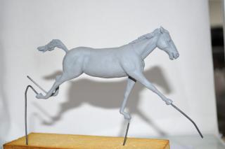

Deci am zis ca gata!....acum ca am depasit cifra 10 la nr. de figurine realizate e cazul sa ma avant spre un proiect mai ambitios!.....(glumesc desigur, a nu se intelege ca ma consider un cunoscator in domeniul asta :-) )
Deci ideea este ca as vrea sa pun un nene pe un cal. Acum, calul l-am realizat dar cum nu este bagat la copt, m-am gandit sa va cer parerea....unde ar mai trebui modificat, ce ar trebui sa adaug.....stiti voi la ce ma refer.
Asa ca.....astept pareri, critici, lovituri cu bata.
Multumesc de pe acum pentru cei care vor sa-mi dea o mana de ajutor.

Iarasi sar eu cu corcoteli. :pardon: De la prima vedere mi s-a parut in neregula ceva. Parca acel cal este rupt in doua. Parte din fata pare ca face ceva (paseste), cea din spate altceva (aleraga). Cred ca si picioare din fata trebuie putin curbate, chiar daca ele par a atinge pamintul. Parerea mea.

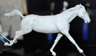

Salut Z! Dar asta ma si astept, la nivelul la care sunt doar laudele nu-mi sunt de mare ajutor....sigur, ma fac sa ma simt bine, dar de evoluat, evoulez doar daca mi se spune unde gresesc (inca nu am ochiul chiar atat de format incat sa observ toate greselile). Dar sa revin....atasez poza dupa care m-am orientat.....ceva imi spune si mie ca ar trebui olecuta altfel dar nu-mi dau seama, poate imi sugerezi tu.

Astea-s diferentele pe care le vad eu, la o prima comparatie :

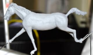

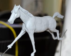

Am modificat putin pozitia picioarelor din fata

Silviule ,e mai bine,dar piciorul stanga/fata parca tot mai pare fracturat ,de la incheietura. Poti sa-l corectezi ?
Aceasta postare a fost editata de Longinus: 18 August 2011 - 09:29 AM

Longinus, f.corect, trebuie sa mai adaug masa musculara....piciorul porneste prea subtire de sus....multzam de atentionare, o sa-i fac corecturile de rigoare.
Z-mare...scuze, dar nu prea inteleg ce ai vrut sa spui....vrei sa spui ca miscare este redata mai bine in poza postata de tine, sau pozitia ar trebui altfel?....oricum, pozitia calului din poza ta, este diferita de cea dupa care m-am inspirat....dar sincer nu-mi dau seama la ce te-ai referit.
Oricum, dupa modificarile sugerate de Longinus si AdiP, sper sa arate ceva mai bine...
Trebuie sa mai modific putin si capul, l-am facut o idee cam lunguiet
