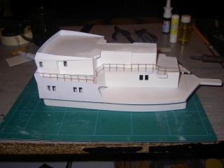

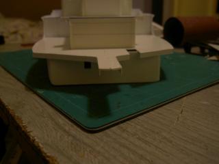

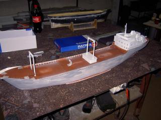

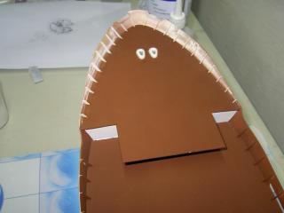

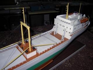

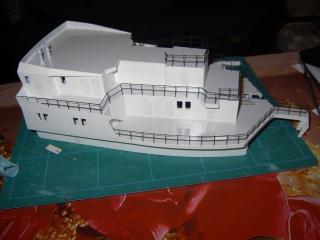

Postat 28 November 2011 - 10:57 PM

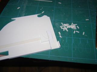

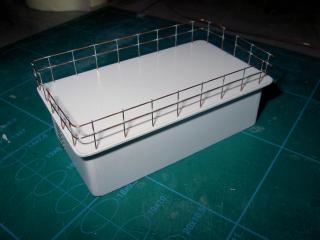

Mi-a iesit un cos, da' l-am dat cu alifie. Sper sa-mi treaca...
  • Imagine atasata: PICT0622.JPG
#44 Useril este offline   KIT
  • Postari: 534
  • Inregistrat: 22-October 08
Postat 29 November 2011 - 07:34 PM
cosul ala inca nu-mi pare fixat...am impresia ca e inca lipit cu banda scotch de hartie. ca sa ajungi la forma aia, cum ai indoit forexul?
#45 Useril este offline   gobi71
  • Postari: 1267
  • Location:galati
  • Interests:navomodelismul
Postat 29 November 2011 - 08:42 PM
Nu e lipit cu hartie, KIT, ceea ce oservi acolo e chitul tamiya white putty, aplicat din belsug pe la imbinari.forexul e de zero trei, indoit la rece, pe o structura prealabila , tot din forex ,de 2 mm, si lipit cu cianoacrilat.
#46 Useril este offline   KIT
  • Postari: 534
Postat 29 November 2011 - 11:00 PM
ma intrebam daca nu putea fi indoit si la cald? cred ca ar fi iesit mai usor...sau cine stie.
#47 Useril este offline   gobi71
  • Postari: 1267
  • Location:galati
Postat 30 November 2011 - 05:04 PM
nu a durat mai mult de 15 minute... materialul este foarte docil, mai ales la grosimea asta. in plus, peste cosul asta voi face unul vacuumat , ca sa-i pot reprezenta in interior ce mai are el pe acolo!

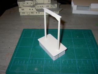

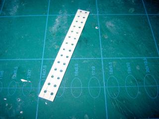

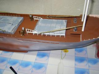

#48 Useril este offline   gobi71
  • Postari: 1267
  • Location:galati

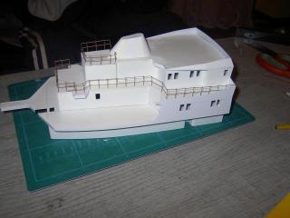

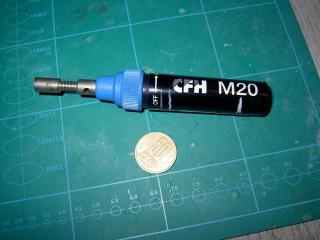

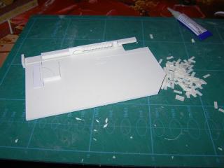

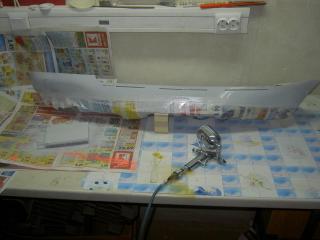

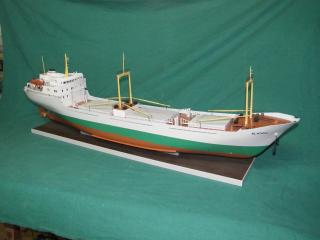

Postat 01 December 2011 - 08:46 PM

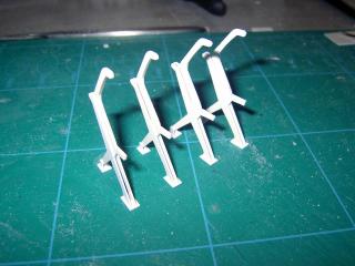

Chiar cu riscul de a va agasa cu balustradele mele fermecate, va mai arat o poza cu ultima realizare... Imi place sa cred ca se observa calitatea net superioara a lipiturilor actuale , fata de cele facute pana acum. Am inlocuit fludorul cu argint.
  • Imagine atasata: PICT0625.JPG
#49 Useril este offline   KIT
  • Postari: 534
Postat 02 December 2011 - 09:50 PM
cum vine asta cu argintul ca ma intereseaza si pe mine?
#50 Useril este offline   staric
  • Postari: 811
  • Inregistrat: 02-March 11
  • Location:Ilfov

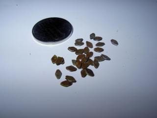

Postat 02 December 2011 - 10:00 PM
Te rog eu, cand mai faci poze pune si tu acolo, ca decor, o tigara, o moneta, o rigla ca imi pare nebun de mica si mi-e teama ca asa si este ( stiu ca o sa spui masa ...dar nu e acelasi lucru).
Si ma unesc si eu la intrebatrea lui KIT ...cum e cu argintul ala viu?
Aceasta postare a fost editata de staric: 02 December 2011 - 10:02 PM
#51 Useril este offline   gobi71
  • Postari: 1267
  • Location:galati

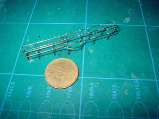

Postat 02 December 2011 - 10:18 PM

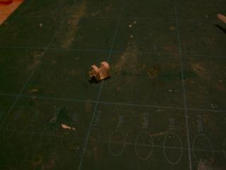

Exista pe piata(magazine de instalatii termice) o substanta dedicata lipiturilor de cupru, pe baza de argint. Procedura e simpla: o cumperi, o pui pe piesa pe care o ai de lipit, pe care ai decapat-o in prealabil prin metode clasice, si apoi incalzesti zona cu o torta.End of story... P.S.torta se gaseste prin magazinele praktiker, si nu numai. Doar 40 de lei.
  • Imagine atasata: PICT0629.JPG

Postat 02 December 2011 - 10:22 PM
Excelent stai si cu vederea si cu lucrarea ...spor in continuare

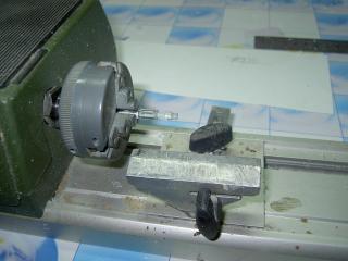

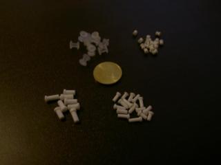

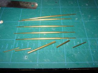

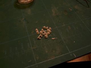

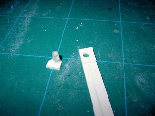

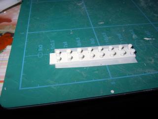

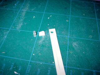

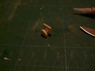

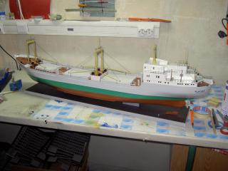

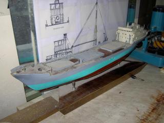

Postat 27 December 2011 - 04:26 PM

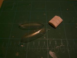

Am inceput fabricarea "maruntelelor": tamburi parame, babale...
  • Imagine atasata: PICT0653.JPG
#56 Useril este offline   KIT
  • Postari: 534
Postat 27 December 2011 - 06:24 PM
pai si din ce materiale le faci, ca nu reusesc sa-mi dau seama.
#57 Useril este offline   gobi71
  • Postari: 1267
  • Location:galati
Postat 27 December 2011 - 11:00 PM
Bara de abs de 2, respectiv 3 mm babalele, si bara de policarbonat de 5mm tamburii, toate prelucrate la un strung proxxon pentru lemn.
