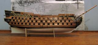

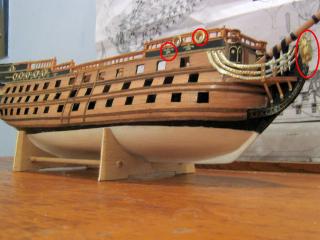

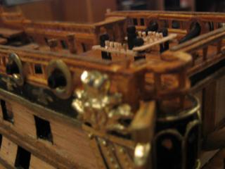

Salut.!

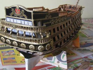

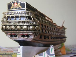

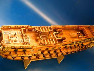

Era vorba despre gruia de capon , la asta ma refeream despre cabestane stiam insa nu m-am facut inteles . multumesc pt raspuns .

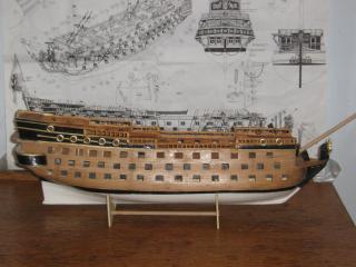

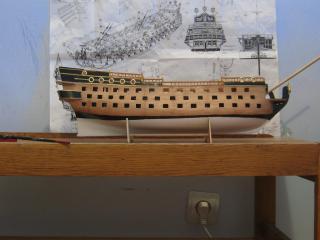

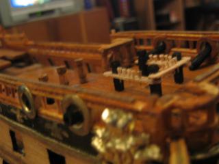

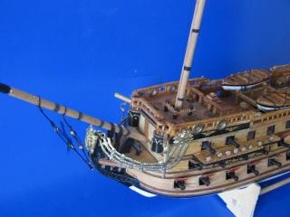

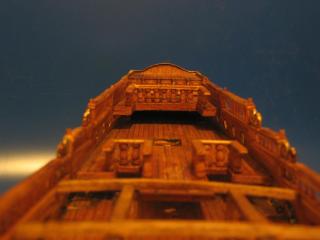

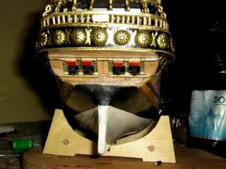

cu toate ca ma lupt cu timpul , am reusit totusi sa mai avansez . am lucrat la pupa la partea de ornamentatie. Stiu ca e destul de departe de perfectiune , insa la dimensiunile pe care le au piesele si la experienta mea.... balustradele alea au fost criminale .... trebuie s recunosc ca l-eam refacut de cateva ori
Acum astept si parerile voastre , poate le mai fac odata (ca mai castig ceva experienta)

la dimensiunile pe care le au sunt prea bine cum au iesit. Sunt din lemn si apoi vopsite sau sunt din bronz?

nici prea bine ....
sunt din lemn , si apoi vopsite..

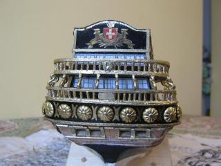

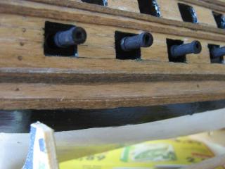

.... si primele tunuri , mi-au mai ramas cateva, cam 104 ...

Zau, imi place! Felicitari! :hi:

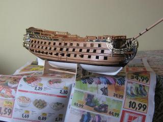

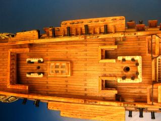

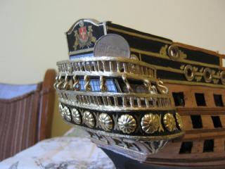

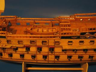

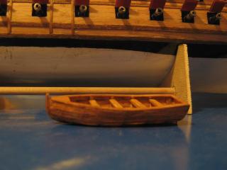

multumesc pt aprecieri ...

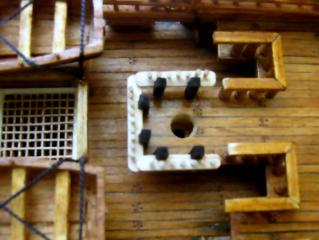

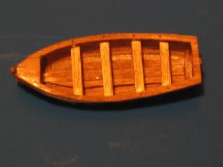

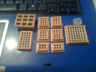

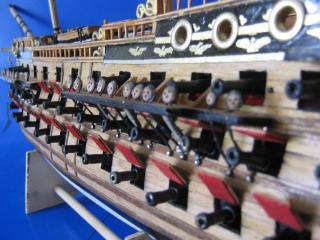

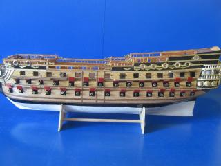

am mai facut cateva tunuri , nu sunt chiar multumit de cum arata , nu ca forma ci ca si culoare . As dori sa le dau o tenta aurie , un fel de bronz patinat , insa sunt din lemn si nu vad cum as putea sa fac lucrul acesta . Daca cunoasteti astfel de tehnici v-as fi recunoscator daca mi le-ati impartasi
cu stima....

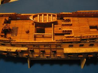

eu as incerca sa vopsesc tevile de tun negre,dar cu vopsea subtiata tare,apoi as da cu acea vopsea numita bronz tot subtiata tare,fara sa insist prea mult.asemena tehnici poti "fura"de la cei care "invechesc "blindatele si avioanele.
un alt sfat ar fi sa lucrezi mai curat.in primul rind incearca sa finisezi piesele si componenetele navei.pt asta poti folosi un smirghel fin cu granulatie de cel putin 300.vopseaua care o folosesti este mult prea groasa.iti ramin urme peste tot unde vopsesti.toti stilpisorii care i-ai facut la balustrade au tot felul de "impuritati"pe ei.toate piesele din lemn ce le-ai facut trebuiesc debavurate deca ma pot exprima asa.
nu ai nici o linie care separa nuantele de vopsea care sa nu fie strimba sau franjurita.
nu stiu la ce scara lucrezi ,dar sabordurile par imense in comparatie cu restul navei.nu te grabi sa termini o nava pe care o vei ascunde cind ai musafiri.

Jeli, observatiile pe care mi le-ai adus sunt cu totul si cu totul indreptatite , mai ales fiindca stiu ca o perioada ai lucrat si tu la aceasta nava . problemele mele au inceput in momentul in care am primit planurile ; dorind sa fac un model la scara 1: 75 insa planurile erau printate pe plansa A1 si nu pe A0 si cum nu existata pe nici o plansa o scara grafica , a rezultat o nava mult mai mica undeva la 1;100
de aici si problemele cu sabordurile care au 8 pe 9mm dupa cum le-m masurat pe plan , poate par mai mai mari din cauza ca ma vopsit totul in interior cu negru . De asemenea cele de puntea de sus ar trebui sa primeasca o rama aurita (o alta problema pe care inca nu stiu cum o voi rezolva )
la balustrade la fel au vreo 6 mm inaltime si am utilizat bronz pt vopsirea lor (de aici si impuritatile vopseaua avand un fel de particule metalice in ea )
Pentru tunuri ... o sa incerc asa cum m-ai sfatuit , desi la cum vad eu bronzul asta pe care il am eu , cam uleios nu stiu daca o sa mearga

daca folosesti acel bronz si are acele impuritati prin el,atunci iti recomand sa il amesteci bine si apoi sa il strecori printr-un tifon,iar de diluat se poate dilua cu diluant uleios.pe cutia de bronz scrie cu fel de diluaant este compatibil.
unde ai scos plansele in format A1,puteai sa scoti plansele si A0.

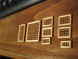

am inceput reconstructia , atat cat se poate ...

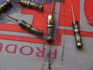

Am urmat sfatul lui Jeli si am utilizat vopsea diluata si bronz si iata cam ce a iesit.... ce parere aveti?
mie personal imi plac sunt alceva decat tunurile alea negre, mate

Mai am un sfat: "lumineaza" muchiile. Ochiul percepe lumini si umbre. La scari mici, acest lucru este perceput greu sau deloc, astfel ca imaginea apare plata, fara relief. Pentru "a pacali ochiul in mod frumos", ca sa citez un clasic in viata, trebuie sa scoatem in evidenta aceste detalii. (nu ar strica a cititi despre aceste tehnici, le gasiti rasfoind rubricile Aviatie si Tehnici). Pe acele tunuri nu trebuia "mizgalit" cu pesnula din loc in loc, ci facuta o tufuire (in engleza drybrushing), adica vopsit cu vopseaua semiuscata. In acest fel ramine foarte putina vopsea pe obiect, aparind ca un strat "sters" sau "cojit", "oxidat", "invechit". Apoi, cu o vopsea mai deschisa la culoare (ar merge un gri verzui deschis au vopseaua de baza mai deschisa la culoare) se tufuiesc muchiile obiectelor mici (in acst caz tunuri). Putina vopsea ramasa pe muchii da impresia de zona luminata, acea zona iesind in evidenta.
Mai este o metoda, asa zisa spalare (washing, in engleza), adica cu o vopsea inchisa la culoare si foarte diluata (merge foarte bine acuarela sau tus diluat) se "spala" detaliile. Capilaritatea strinde vopseaua in adinciturile detaliilor, dind impresia de umbra. Incearca, aspectul se va schimba imediat.

multumesc Z-mare pentru indrumari ,
am mai incercat si asa , mi se pare ceva mai bine , insa un ochi ceva mai experimentat ar putea spune daca si ce gresesc ...

Nu prea mi-e clar ce ai facut tu acolo: vopsire, tufuire sau spalare??
Insa, dupa mine, ce vad eu este doar o prima etapa, adica vopsirea in cularea de baza, adica bronz. (dupa parerea mea prea deschis insa) Acum, peste asta se poate veni cu un verde foarte inchis (Humbrol 75, de exemplu), tufuire (drybrushing), pentru a reda aspectul de bronz "coclit". Mult mai bine era daca faceai invers, adica data culoarea mai inchisa si peste asta dat cu ce ai vopsit tu acum.

am inceput prin a vopsi cu negru si dupa uscare am dat cu bronz pe care immediat l-am sters cu un burete . In alta ordine de idei se pare ca bronzul (metalul) nu era folosit la turnarea tunurilor navale in acea perioada , ci un aliaj special ''gunmetal'' care capata o patina maro inchis de tot cu usoare tente verzui , asa ca bronzul (vopseaua) nu isi are locul pe aceste tunuri .
Am aflat ca se gasesc pe net , tunuri din alama gata facute , insa am petrecut toata dupamiaza cautand astfel de site-uri si nu am gasit .daca e in regula si cunoasteti astfel de siteuri preferabil romanesti poate ma ajutati si pe mine fiindca as cumpara tunurile
de asemenea ,stie cineva ce marime aveau aceste tunuri de pe san felipe ,as fi vrut sa comand de la paper model afeturile decupate laser dar nu stiu de care(acolo erau de 12 , 24 si 32 ft)
