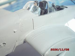

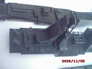

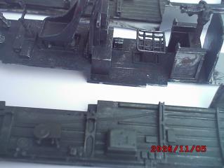

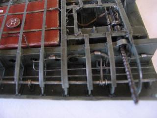

In asteptarea partilor electronice de la Stuka cel mare , m-am gandit sa continui cu cel mic care mi-a folosit ca material didactic . Sper sa-l fac tot romanesc , numai ca nu am decaluri . Poate o sa gasesc chiar aici pe forum ! Am inceput bineinteles cu interiorul , nu o sa am mari pretentii , dar as vrea macar sa iasa de bun simt :-D

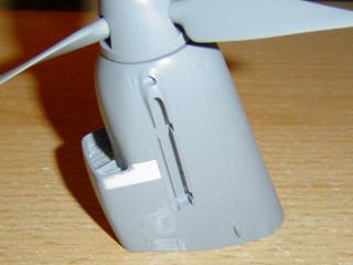

Salut Geroge!
Ma bucur ca te-ai alaturat acestui Group Build de Stuka Romanesc. Eu am primit unul inceput si trebuie sa-l finalizez . Propietarul a cumparat multe fotodecupaje (interior/exterior) , o partea le-a lipit deja el dar mi-a mai ramas si mie o gramada de lipit. Ce finalizez eu va fi varianta Germana de desert...
Trebuie sa fii atent la imbinarea jumatatilor de fulselaj, inainte de lipirea sa faci un test si sa vezi daca se imbina partile. La mine nu se imbina decit fortat, lucru care nu este bine. Trebuie sa slefuiesc putin podeaua. De asemenea sa acorzi atentie la imbinarea aripilor mai ales pe extrados. Fa un test fit inainte de lipire. O alta probema pe care am remacat-o la macheta mea si este posibil sa fie si la varianta ta este capota din stinga ( vezi foto) a radiatorului. Acolo am adaugat foaie de stiren de 0,20 mm pentru a "nivela" suprafata.
Succes!

Ai dreptate cu fuselajul , a trebuit sa pun cateva puncte de superglue sa stea lipit . Plus ca partea cu bordul vine mai ingusta la capetele dinspre pilot , ori adaug kit ori o " cracanez " si o fixez asa fortat .

  • Postari: 12687
Postat 08 September 2011 - 06:54 PM
La aceasta scara merita corectata si partea de aparatura, scaune, prindere mitraliera. Parerea mea. :whistle:

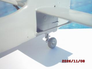

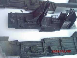

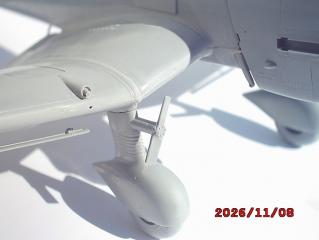

Am mai intregit un pic modelul . Mai slefuesc la imbinari , nu am deloc chit , din pacate .

Cu putina grija poti folosii super glue pe post de chit la imbinarile bordului de atac si al jumatatilor de fuselaj. Pentru imbinarea aripilor cu fuselajul este mai sigur cu chit subtiat (usor diluat) si aplicat cu pensula. Asta daca este nevoie.
Succes!

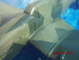

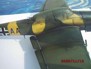

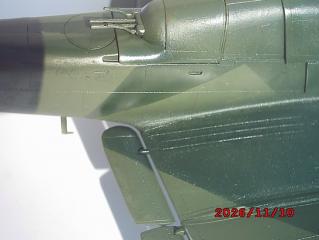

Postat 13 September 2011 - 03:37 PM

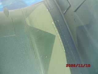

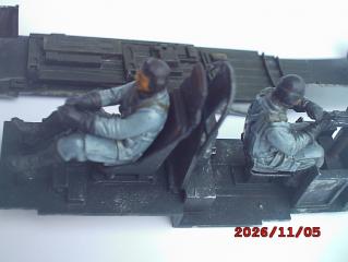

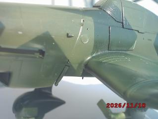

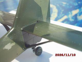

P-asta cu chitul subtiat si dat cu pensula am inregistrat-o si pe viitor o s-o aplic , mersi frumos . Am continuat cu petele inchise . O sa vin peste cu glasspapir de apa foarte fin de 3000 si o sa iau toate asperitatile ramase de la vopsit .

#10 Useril este offline   tibi22
Postat 14 September 2011 - 07:57 AM
Salut George!
Ai respectat foarte bine schema de vopsire, felicitari! Vad citeva locuri unde masca nu a fost lipita bine si ti-a facut putina "ceata" la delimitarile dintre culori. Dar nu este o problema mare si se poate corecta foarte usor! Astept cu interes continuarea! :-)

Mersi inca o data Tibi , intradevar am scapat un pic pe sub masca pentru ca am folosit chiar sabloanele din manualul machetei adica din hartie . Pur si simplu le-am decupat , le-am bagat un pic intr-un paharel cu apa si le-am aplicat cu grija sa nu ud partea pe care am vopsit-o . Este pentru prima oara cand fac asa si vad ca merge .

Incearca sa lipesti mastile cu scoci dubla fata sau cu putin patafix. E mai sigur si mai simplu decit cu apa.

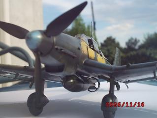

  • Inregistrat: 09-April 11

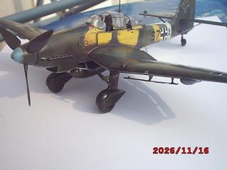

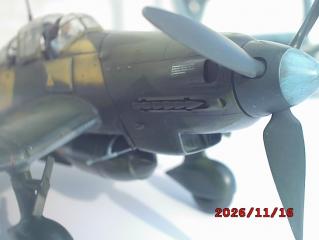

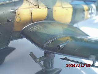

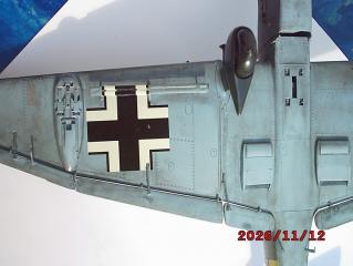

Postat 15 September 2011 - 02:59 PM

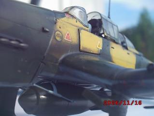

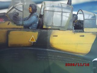

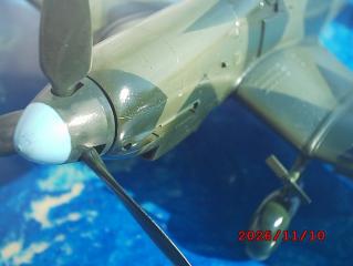

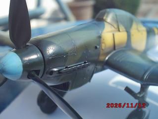

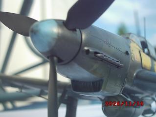

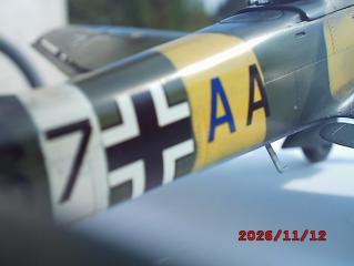

M-am jucat zilele astea si cam ce mi-a iesit .
  • Imagine atasata: m_BENQ0001.jpg
  • Imagine atasata: m_BENQ0002.jpg
  • Imagine atasata: m_BENQ0008.jpg
  • Imagine atasata: m_BENQ0009.jpg
  • Imagine atasata: m_BENQ0010.jpg
  • Imagine atasata: m_BENQ0012.jpg
#15 Useril este offline   tibi22
Postat 15 September 2011 - 06:09 PM
Fast, faster, Gicos! :-)
#16 Useril este offline   Gicos
  • Postari: 40
Postat 15 September 2011 - 07:15 PM
Vezi postareatibi22, la 15 September 2011 - 06:09 PM, a spus:
Ha ha ha ....tare de tot , cred ca se simte ca l-am facut la nervi ! Sunt suparat ca nu am terminat Stukas-ul mare :-D

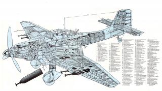

Postat 16 September 2011 - 09:08 AM
Pai pina aici ecchiar foarte bine! :hi:

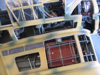

Am o intrebare, iertare ca o pun aici, dar nu este chiar off-topic: Stuka a avut rezervoare suplimentare in aripi? Eu am tot felul de carti si axonometri, dar in nici una nu a vazut asa ceva. Intreb asta pentru ca am observat decalurile de pe aripi. Scuze inca o data.
#18 Useril este offline   AdiP
Postat 16 September 2011 - 12:24 PM
Z-tule, ai mai jos o axonometrie si doua imagini a unui kit (astea-mi sunt la indemana, la birou), care desi sunt ale unui D 3 sper ca-s lamuritoare :
Imagine atasata: axonometrie.jpg
Vezi pozitia 115 ( rezervor cu autoetansare de 240 L) precum si pozitia 123 (rezervor cu autoetansare de 150 L)
Despre astea-i vorba :
Imagine atasata: rezervor Stuka 2.jpgImagine atasata: rezervor Stuka.jpg
Cu scuze si din partea mea, pentru interventie.
La subiectul topicului : Si mie-mi place ce a iesit pana acum, mai putin galbenul de pe fuselaj care nu- mi pare a fi nuanta corecta, virand (cel putin pe doua din monitoarele mele) intr-un fel de galben " insignia" .
Spor
Aceasta postare a fost editata de AdiP: 16 September 2011 - 12:27 PM

#20 Useril este offline   busila
Postat 17 September 2011 - 10:06 PM
Cum ai facut uzura pe intrados , ca-mi place tare mult ?
