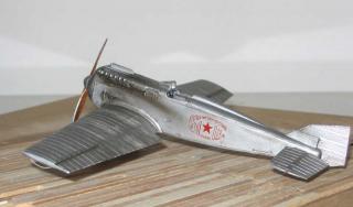

Desi terminat mai de multisor, abia acum am reusit sa-l scot la circotit.
Deci......
Articolul il puteti citi aici: I-1 (IL-400b) - ICM - 1:72
  • Imagine atasata: i_12_1.jpg

Jupane "ZetMare", statu-si matale ce statu-si, dar pana la urma ne-ai avut din nou !
Ce sa zic, dulce si aratoasa piesa, iar munca matale, meseriasa, asa cum ne-ai obisnuit...
Buna idee sa faci acele fotografii afara, in lumina naturela, vezi ce bine da in CONTRALUMINA, fata de cazul cand lumina principala, este pleasca din fata !
Contralumina reliefeaza detaliile si da tridimensionalitate, pleasca frontala, ucide toata poezia...
Sa traiesti, la mai multe si sa ne mai bucuri ochisorii, cat de curand !

Frumoasa macheta, dar mi-ar fi placut mai multe poze.
Poti sa imi spui cum ai realizat urmele de fum?
Christian

Foarte fain Z-mare! Dragalas avionas ai scos!
Poti eventual sa imi spui daca ai avut probleme cu aplicarea aluminiului MM? A fost vopsea din aceea serie noua sau din seria veche (vopsele metalizate "lustruibile")?

Prezentare buna, lucrare excelenta :-) "inguri" excelente. Chiar te rog sa explici un pic tehnica filtrelor. Multumesc
Da' ce urit avion :lol: :-D design sovietic 100%, parca e un aragaz zburator :hammer:

Sa o iau pe rind.
Dragos, ai dreptate, una e la soare alta, la blit. Dar pina m-am fitait eu, a dat soarele dupa bloc :-)
Christian, am folosit Tamiya X-19, dat cu aerograful, diluat, in mai multe straturi. Mie mi se pare ca am exagerat nitel :-? . Desi stiam ca nu-i bine, am facut treaba asta la lumina de bec :lol:
Ahmed, MM are doaa tipuri de aluminiu. Unul este MM1401 (metalizer), special pentru aerograf. Nu merge cu pensula! Acesta arata foarte bine, lucios si sclipitor dar....se ia repede pe degete. Am incercat o "sigilare" cu lac MM1469-Sealer for metalizer, dar s-a stricat tot fasonul! Celalalt, MM1781 este unul tip email, semi-mat, foarte bun. Merge foarte atit cu pensula, cit si cu aerograful si ....nu se ia! Am mai folosit uneori si Aurolac (stati usor, nu l-am luat de la gura nimanui :-D ) aluminiu (parca ii zice Lunar), de dat pe sobe. Si acesta arata foarte bine, poate granulatia un pic cam mare, dar merge numai cu aerograful, diluat bine cu nitrosolv. Mai folosesc Humbrol 56, dar acesta este prea inchis la culoare, arata ca un aluminiu oxidat bine!
Bill, ce sa zic, treaba e simpla de tot: diluezi bine vopseaua, pina arata ca o zema chioara si dai cu ea peste macheta, mai de la distanta, in straturi fine, fara sa faca balta. Dai mai multe straturi pina consideri ca ai obtinut efectul dorit.
Urit, nu prea pare. Mai degraba seamna izbitor de mult cu Junkers D.I!!!
Victordegalati, da e cel pe care l-ai vazut la intilnire.
Multumesc tuturor pentru aprecieri.

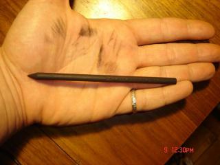

URMELE DE FUM IES LA FEL DE BINE SI CU UN CREION DE CARBUNE FOARTE MOALE CUMPARAT DE ORICE FOND PLASTIC PT APROX 4000 LEI. PRINDE MISTO PE VOPSEA SI PRINDE CHIAR O TENTA CALUMEA DACA SE FREACA CU UN BURETE FIN DUPA APLICARE.
  • Imagine atasata: GRAF.JPG

Da Horia, merge bine si cu creion de carbune (atentie, nu mina de grafit, aceasta are o tenta metalica!) sau toner de imprimanta/xerox. Dezavantajul este ca acest procedeu nu poate fi aplicat decit pe suprafata mata!
