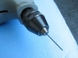

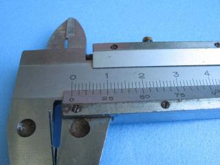

Salutare,

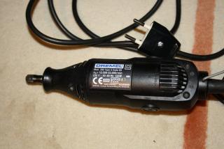

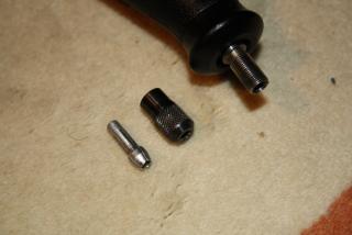

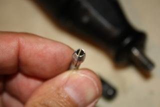

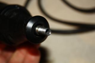

Dremel are o mandrina care la catalog e data de la 0,4mm pana la 3,2 mm. e intr-o tipla si costa cam 40 lei
in poze se poate vedea ce poate acea mandrina
Imagine atasata: IMG_8295 m.jpg
Imagine atasata: IMG_8296 m.jpg
Imagine atasata: IMG_8297 m.jpg
Imagine atasata: IMG_8298 m.jpg
Bafta

am si eu acasa o mandrina atasata la scula dremell si pot sa zic ca sunt foarte multumit , ca sa nu mai zic ca prinde de la 0.3 pana la 3.2mm, deci nu mai stai sa schimbi pensetele pt fiecare tip de coada de burghiu sau scula
