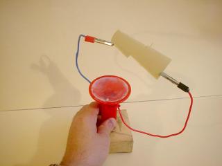

Pic. 1 - Suport pentru vopsit.
Baza - o bucat lemn;
Conul - un con de ata industriala (e fixat intr-un surub) si se poate roti in jurul axei;
Aripile - sirma si clame crocodil.
Se poate folosi in doua moduri
1. Se fixeaza obiectul intre clame - care se pot pozitiona oricum
2. Cu ajutorul unei bucatele de scotch se pride obiectul de capatul superior al conului. (Pic 2.)
Marele avantaj este ca se poate roti usor in timp ce il vopsesti cu airbrushul, si ai ambele miini libere.

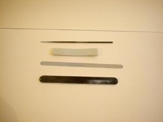

Diferite unelte pentru pilit:
Pila normala
Piatra abraziva pentru unghii
Pila de unghii
Si cel mai comod produs este pinza abraziva pe suport de burete. Pozitia a doua de sus.
Pentru a-l utiliza cit mai bine eu il tai in fisii inguste de aprox. 1,5cm.
E comoda pentru ca se muleaza foarte bine pe suprafete curbe.

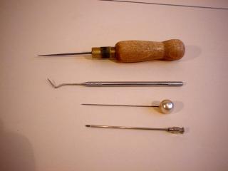

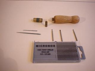

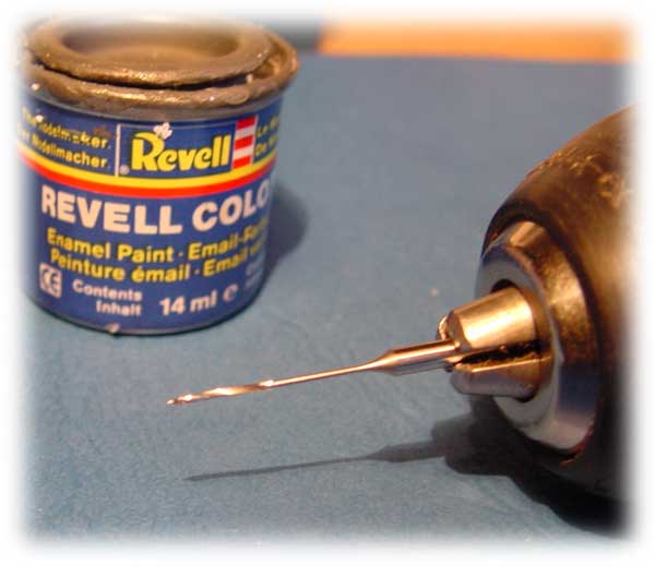

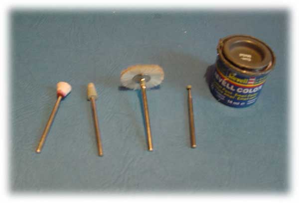

Unelte pentru rescris panel lines-uri, gravat si intepat, frezat si gaurit.
Cea mai utila este sula, care are in capat o mica mandrina. In ea se pot monta tot felul de capete.
1. Ace (normale sau de masina de cusut)
2. Freze dentare (cu cap rotund sau cilindric)
3. Burghie (merg pina si cele de 0,3 mm)
Urmeaza sonda dentara (cred ca asa ii zice) - extrem de utila, in special in situatii critice.
Ace de par.
Ace de siringa.
Ace de par.
Ace de siringa.

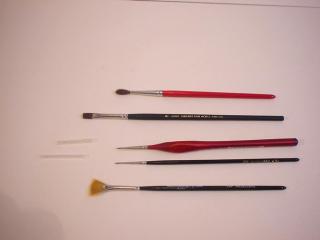

Pensule:
Cel mai des folosite sunt cele mici.
In general, am mare grija de ele. Mina se formeaza dupa ele si schimbarea unei pensule poate da mari dureri de cap (poti sa ratezi usor ceva).
Pensula de jos este special pentru drybrushing. Drybrushing-ul se poate face cu orice pensula dar cu una de tipul aste e mai usor si mai sigur.

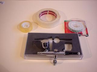

Si in ultima fotografie
Airbrush-ul - recomandabil:
- cu dubla actiune (fara ea e ca si cum ai conduce o masina fara schimbator de viteze - merge dar nu bine).
- Prin cadere si nu prin aspirare (functioneaza si la o presiune mai mica)
Scotch-uri simple si dubla fata, de grosimi diferite.
iar cel mai important lucru l-am lasat la urma:
MULTA MULTA RABDARE.
Bafta la modelit.
Christian

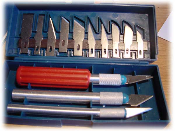

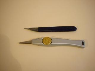

Trusa de cutite (Practiker - aprox. 100.000 lei)

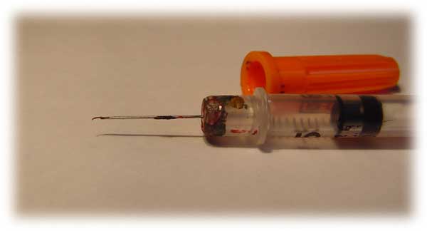

Pensula pt. vopsit figurine 1:72 si detalii f. mici. Confectionata dintr-o seringa pentru administrarea insulinei la diabetici (farmacie 5000 lei) in acul careia am introdus un fir de par dintr-o pensula, taiat in asa fel incit sa iasa din ac 1-2 mm.

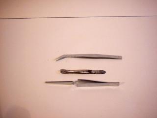

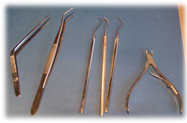

Pensete, sule, clesti (magazin tehnica dentara 40.000-100.000lei)

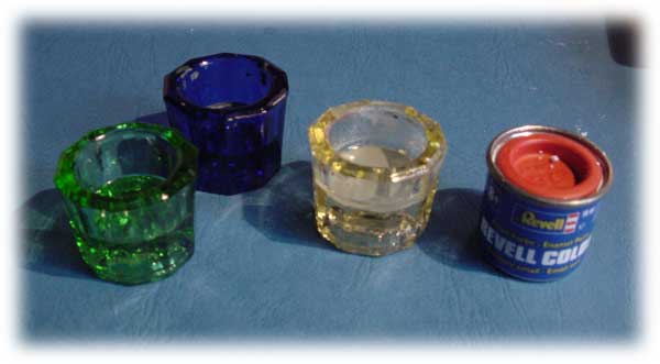

Borcanele din sticla, foarte practice pentru diluarea si combinarea vopselelor (magazin tehnica dentara 90.000 lei)

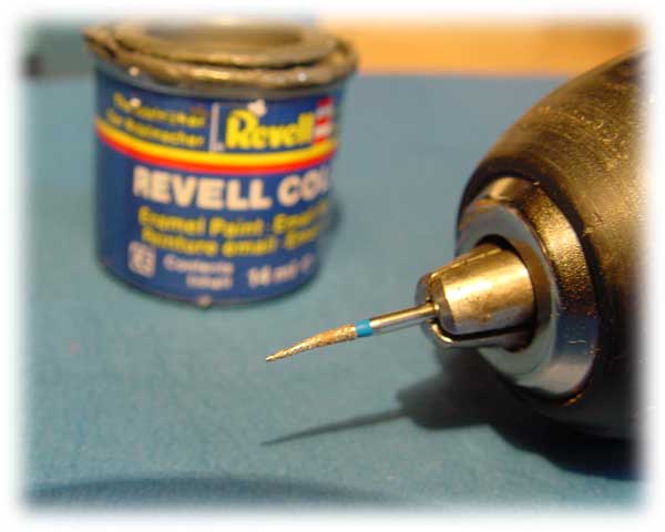

Virf diamantat bun pentru facut, largit sau slefuit gauri (magazin tehnica dentara 70.000 lei)
Burghiu fin (diverse dimensiuni, magazin tehnica dentara 60.000 lei)
