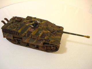

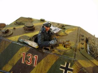

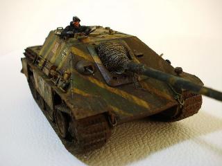

Va mai prezint inca o lucrare, un Jagdpanther versiune tarzie, scara 1:48, kit Tamyia. Un kit foarte bun, imbinari aproape perfecte, bavuri minime, o placere de construit. Inmatriculat dupa schema de camuflaj din instructiuni. Va fi postat intr-o mica diorama surprinsa la liziera unei paduri franceze, intr-o linie de aparare alaturi de alte cateva figurine Tamyia.
Vopsit integral cu pensula, acrilice Vallejo, pigmenti Vallejo si crete pastel, washuri si alte efecte cu vopsea ulei. Kitul nu a avut parte de alte accesorii in afara de plasele de la motor si ventilatoare care sunt facute din plasa de tantari. Noroiul este facut din chit de corectat peretii (tencuiala) + creta + apa. Intentionez sa-i prind pe laterale si la mantaua tunului cateva crengi dar inca nu am gasit foliaj cu o culoare potrivita.
Cele mai mari greseli : silvering insuportabil al decalurilor (am uitat ca am dat cu lac mat si le-am lipit asa) ; am pierdut urechile de tractare pe spate
Si sper sa mai nimeriti voi cateva. Astept sugestii si critici, posibil sa mai modific sau sa adaug lucruri minore la macheta.

Arata bine,dar ii lipseste ceva ...o vigneta,sa dea cum trebuie.
Cateva carcoteli,[inca se mai poate face]:

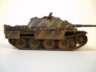

-"dintii"rotii tractoare[dintata] si senilelor,pinii exteriori,de pe senile,ar trebui dati cu metal,findca intrau in contact,fier pe fier

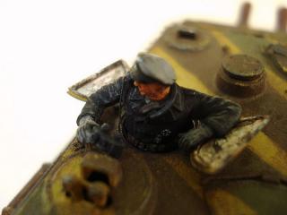

-chepengul comandantului e prea uzat[partea interioara,alba]...poti sa-i mai aplici un dry-brush cu alb si sa-i lasi doar efecte de paint-chipping
-o mai mare atentie la vopsirea figurinei...mai poti sa-i faci un dry-brush cu culoarea pielii pe fata
Spor in continuare!
Spor in continuare!

S-au corectat : dintii rotii tractoare, si chepengul comandantului. Figurina mie imi place cum arata. In poze pare cam "rusinata" pt ca am corectat eu pozele si am mai adaugat culoare. Revin cand e gata vigneta.
Dintii aia chiar nici nu am bagat de seama
si chepengul dupa ce mi-ai zis incepuse sa-mi para si mie prea zgariat
