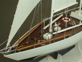

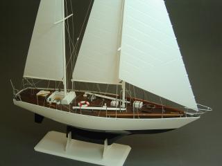

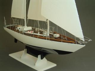

Am mai terminat o macheta in aceasta dimineata (daca vi se pare incomplet, adica fara nume si steaguri acestea imi vor ramane cunoscute numai mie) .
Este prima macheta navo pe care o construiesc. Daca sunt unii dintre voi care gasesc ceva ne la locul lor, criticile sau observatiile sunt bine venite.
Macheta este construita pentru unul din cei mai buni prieteni ai mei, este o surpriza si sper sa fie placut surprins... La baza sta Yachtul Polonez de la Mirage Hobby si este la scara 1/50 care este destul de faimos pentru reusitele sale. Eu am construit macheta dupa instructiuni, nu am modificat nimic dar mi-am permis sa o vopsesc usor altfel si sa fie botezat cum vreau eu...
Kit-ul nu este unul prea grozav ca de altfel nici instructiunile de montare, are bavuri cu tonele, chiar si coca este extrem de "zgronturoasa" fiind nevoie de multe ore pentru slefuit si chituit.Pentru a fi sigur ca nu voi avea surprize, coca este lipta si pe interior cu super glue pentru a reduce riscul de a se crapa. Puntea nu se potriveste mai ales la pupa dar prin slefuire si probe multiple a iesit binisor.
Catargele sunt si ele slabute, stirenul este unul foarte moale si pina nu le-am ancorat aveam impresia a se vor rupe numai din cauza vibratiilor cind aveam macheta in mina.
Vopsirea a fost relativ simpla, grund alb Tamiya, acoperit de alb pur Tamiya TS 26 si opera vie este vopsea bleumarin nemetalizat Polycolor Auto (preparat dupa cod Audi). Totul a fost lacuit cu lac 2 K Klar de la Polycolor. Puntea a fost vopsita cu vopsele acrilice Tamiya peste care am aplicat future cu pensula (doua straturi) si pentru a imita putin lemnul de mahon am mai aplicat un wash cu negru acrilic (Revell semilucios amestecat cu multa apa). Catargele si velele sunt "ancorate" cu ata de brodat de 40 (Sulky). Velele sunt cele de la kit si sunt termoformate din stiren. Eu zic ca arata foarte bine cu toate ca am dorit la un moment dat sa le fac din material textil. Pentru un incepator ca mine la sectiunea asta consider ca este foarte bine asa. Balustradele si diverse piese de pe punte sunt vopsite cu vopsele Mr.Metal de la Gunze.
Vreau sa multumesc domnilor xaba, corsar si cartula pentru ajutorul lor!
Ok, destul cu vorba, va prezint fotografiile si astept comentariile voastre.
