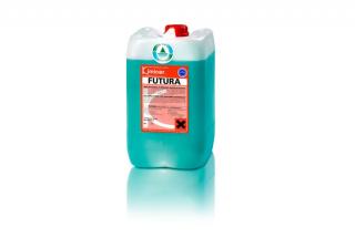

pentru spalat folosesc spuma activa auto, concentratia standard pentru masini, aplicat cu un pulverizator de geamuri, apoi apa calda
  • Imagine atasata: kimicar.jpg
