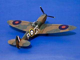

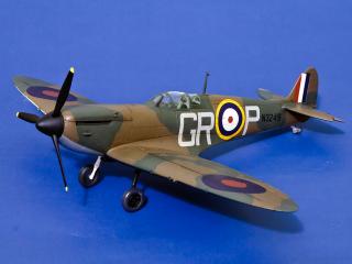

Am tot lucrat la un Spitfire Mk1 de la Tamiya, scara 1/48, inceput cu ani in urma. M-am decis sa-l fac cat mai "din cutie", dar la momentul la care m-am apucat de el se pare ca aveam alte planuri asa ca suprafetele de comanda din coada au fost desprinse. A trebuit sa profilez si sa completez pentru a le pozitiona usor 'relaxat'.
Am mai facut o serie de modificari asupra machetei:
- pilit coafa elicei pentru o aduce mai aproape de elicea DeHavilland cu care se pare ca era echipat avionul
- decupata comanda profundorului, care in stilul clasic al kiturilor de plastic era figurata 'plina' desi in realitate este o bara de comanda la ceva distanta de fuselaj.
Partea de documentare e destul de interesanta, pentru ca nu prea exista poze cu acest avion (eu stiu doar de una singura). A trebuit sa ma bazez pe documentatie si poze cu avioane din aceeasi unitate luate in aceeasi perioada.
Schema de camuflaj la care am ajuns a fost:
- extradosul in schema B standard

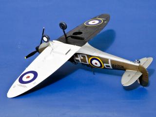

- pe burta aripile alb/negru cu demarcatia continuand si pe priza de aer
- restul intradosului in "silver dope"
Decalurile de la Victory Productions - Aces of the Empire. A trebuit sa fac acasa un decal lipsa, nu era dat decalul pentru litera P de sub bot.
Imagine atasata: IMG_0391.jpgImagine atasata: IMG_0393.jpgImagine atasata: IMG_0395.jpg
Inca nu e gata, inca stau sa ma gandesc cum as putea sa fac 'uzura' de pe burta avionului in asa fel incat sa obtin ceva natural. Problema este ca suprafata aripilor e in doua culori la extreme, alb/negru. Mai studiez...

Poate nu ar strica sa pui in santurile tablariei de pe aripa neagra putin gri diluat bine, ca sa mai fure putin din negrul intins peste tot.

Super lucrare, in sfarsit mai vedem si noi pe boss la lucru. Eu zic sa ne prezinti in mare detaliu cum o sa faci 'uzura', nu de alta dar am un Hurricane care va fi vopsit la fel dar inmatriculat romanesc.
