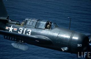

Postat 23 August 2012 - 09:52 AM
De aproape nu prea arata a vopsea uniforma....
  • Imagine atasata: SB2C_1100x715.jpg

Postat 24 August 2012 - 09:38 AM
Daca ala are vopsire neuniforma, atunci asta?
sau asta
sau asta?
#31 Useril este offline   busila
Postat 24 August 2012 - 03:52 PM
Vezi postareaflorin13, la 24 August 2012 - 09:38 AM, a spus:
Este superneuniforma....
Sunt foarte curios daca poti sa o faci .....

#32 Useril este offline   Mr32
  • Postari: 1478
  • Inregistrat: 24-December 05
Postat 24 August 2012 - 04:42 PM
Nu cred ca voi fi in stare de asa ceva. Oricum va fi putin diferita, adica pe extrados va fi o singura culoare, blue gray, uzata.
