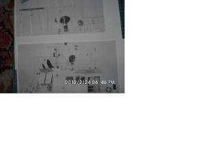

Pentru inceput m-am oprit la următoarele schiţe găsite pe net (dar care nu aparţin lui „R”-ul dorit de mine):
  • Imagine atasata: red 25.JPG

A urmat transpunera pe hârtie şi analiza facută de mine. Ceva parcă nu imi place la coaste cum au ieşit.
  • Imagine atasata: 2.jpg

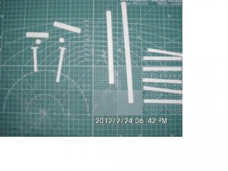

Ca să ajung la final şi să nu eşuez am început dotarea lui “R” cu radare (D şi F) si arbori confecţionaţi din komatex:
  • Imagine atasata: 5.jpg
  • Imagine atasata: 6.jpg

#8 Useril este offline   kamikaze
  • Postari: 308
  • Location:Acasa
Postat 25 February 2012 - 09:56 AM
Galex, uite aici: http://hobbyport.ru/...etie_pobedy.htm
http://hobbyport.ru/...demyanskaya.htm
http://hobbyport.ru/...syezd_vlksm.htm
