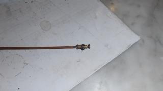

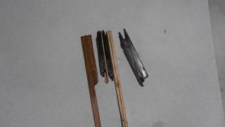

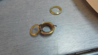

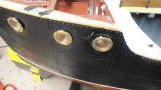

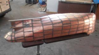

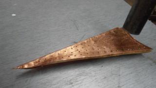

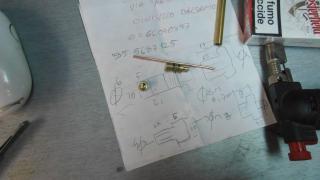

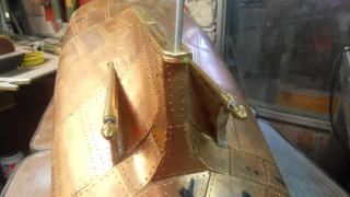

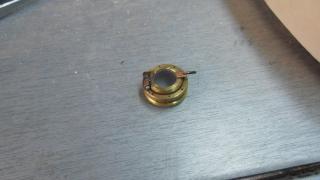

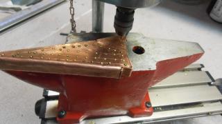

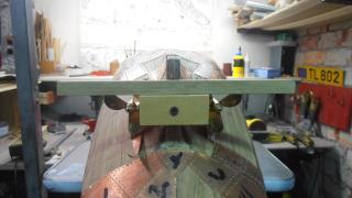

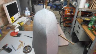

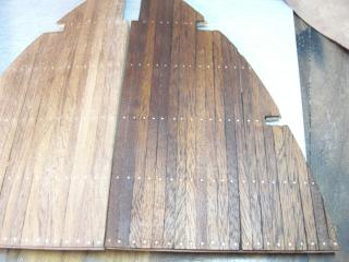

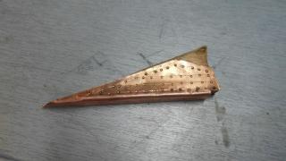

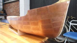

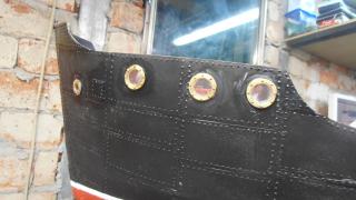

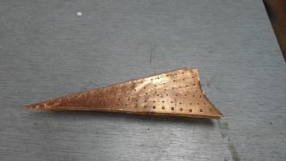

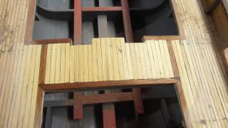

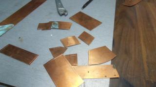

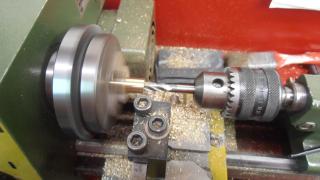

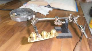

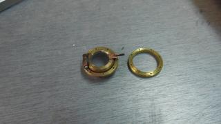

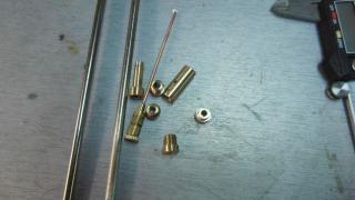

buna ziua asa cum am promis cateva fotografii cu batutul cuielor. prima faza gauritul cu burgiu de 0,7 taiat sa ramana doar un capat si un cu ulei pt a nu se rupe
  • Imagine atasata: P5200079.jpg
  • Imagine atasata: P5200080.jpg
  • Imagine atasata: P5200081.jpg
  • Imagine atasata: P5200082.jpg
  • Imagine atasata: P5200083.jpg
  • Imagine atasata: P5200084.jpg

Postat 20 May 2012 - 04:52 PM

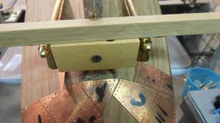

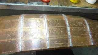

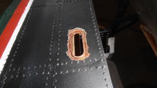

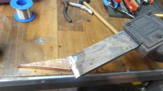

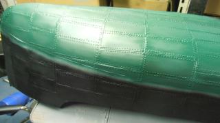

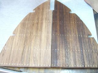

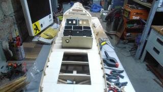

sudura cu un ciocan de 300w utilizand bara cu 35% ag. si ultima faza cu montajul axelor
  • Imagine atasata: P5200085.jpg
  • Imagine atasata: P5200086.jpg
  • Imagine atasata: P5200087.jpg
  • Imagine atasata: P5200088.jpg

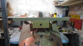

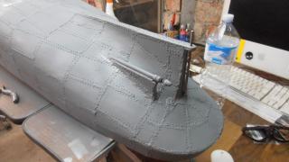

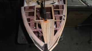

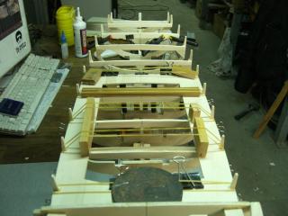

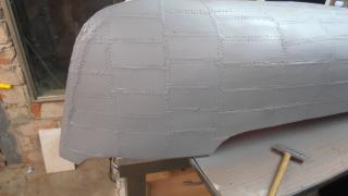

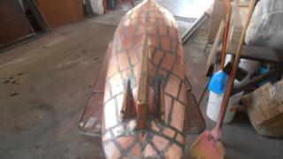

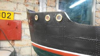

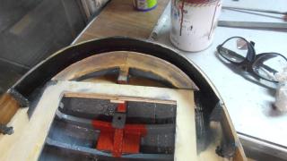

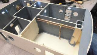

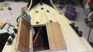

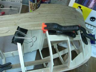

buna seara la toti am terminat de batut cuiele si am anceput sudura
  • Imagine atasata: P1010094.jpg
  • Imagine atasata: P1010095.jpg
  • Imagine atasata: P1010096.jpg
  • Imagine atasata: P1010097.jpg
  • Imagine atasata: P1010098.jpg
  • Imagine atasata: P1010099.jpg
  • Imagine atasata: P1310100.jpg

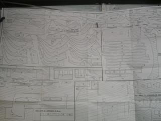

Postat 26 May 2012 - 11:45 PM

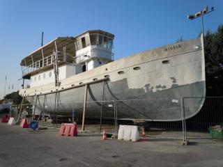

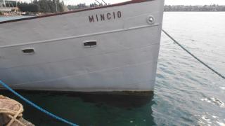

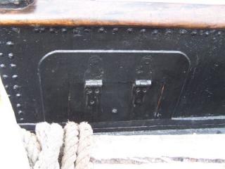

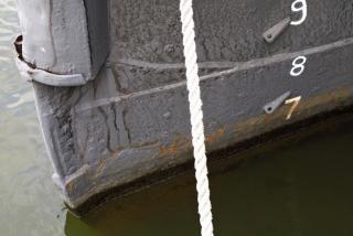

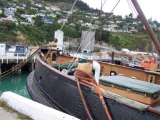

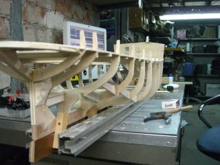

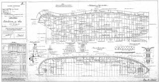

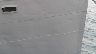

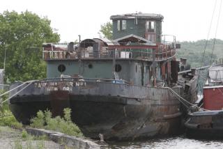

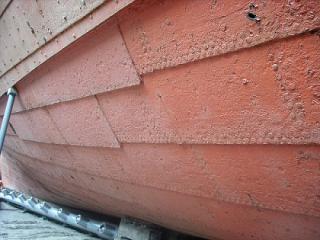

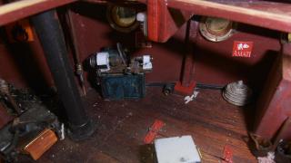

Buna seara la toati, am facut fotografiile la remorcherul Mincio dupa care m am inspirat
  • Imagine atasata: P2010142.jpg
  • Imagine atasata: P2010153.jpg
  • Imagine atasata: P2010154.jpg
  • Imagine atasata: P2010160.jpg
  • Imagine atasata: 4_compl._lucy_restauro_barca_e_primavera_2011_051.jpg
Aceasta postare a fost editata de Neastefan: 26 May 2012 - 11:50 PM

poze foarte frumoase si elocvente. numa' ca ai dat de ele cam tarziu...Imagine postata succesuri.

Postat 27 May 2012 - 04:40 PM
Asa cum ti am spus anainte neavand o schema precisa am facut ce mi s a parut mai interesant

Ma gandesc ,totusi ca , avand nava aia frumoasa acolo, la botu' calului,cum s-ar zice,ai putea incerca sa gasesti planurile ,si sa construiesti, candva, o macheta cu care sa 'rupi gura targului' .Ai avea acces la niste detalii dupa care tanjeste multa lume. e pacat,ca efort depui ... ca un om mare! :whistle:Succesuri.

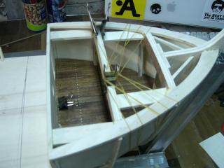

Postat 28 May 2012 - 10:40 PM

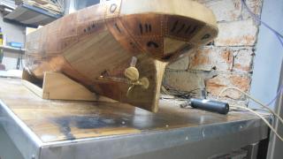

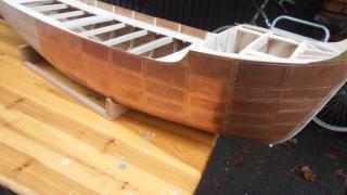

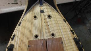

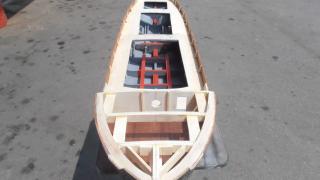

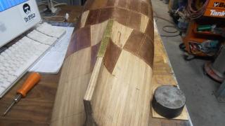

ultimele foto

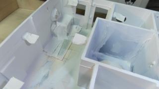

  • Imagine atasata: P2030163.jpg
  • Imagine atasata: P2030164.jpg
  • Imagine atasata: P2030165.jpg
  • Imagine atasata: P2030166.jpg
  • Imagine atasata: P2030167.jpg
  • Imagine atasata: P2030168.jpg

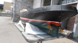

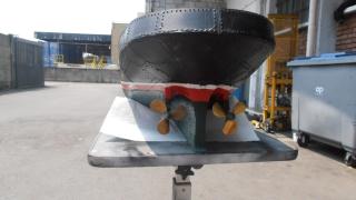

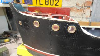

Nu prea ti-a iesit cordonul de sudura cu cositor{banuiesc}NeaStefane!:crazy: Incearca sa remediezi problema ca arata tare urat si e pacat de toata munca depusa pana'n prezent,mai ales la pupa.Spor!{ sa nu fie cu suparare,observatia}
#71 Useril este offline   Neastefan
  • Postari: 416
  • Inregistrat: 13-February 12
  • Location:Milano
  • Interests:Barci barcute si barchoaie
Postat 29 May 2012 - 06:54 PM
Am gresit eu pt ca am pus fotografiile fara explicatie , ce se vede acum este un fel de chit gros pt a vedea impefectiunile , urmeaza : spalatul acestuia, refacerea sudurilor, doua maine de antirugina si doua de vopsea

Folosetste, pentru lipit, apa tare si foarte putin cositor, asa lipiturile or sa iasa frumos de tot!
#73 Useril este offline   Neastefan
  • Postari: 416
  • Location:Milano
Postat 30 May 2012 - 02:52 PM
Z-mare a spus:
1338368759[/url]' post='150698']
Problema este cu ciocanul de lipit deoarece eu stiu sa lucrez cu flacara si asta a fost prima experienta cu ciocanul iar cu cel de 150w nu se poate pt suprafata de incalzire este mare si folosesc unul de300w . Cu flacara iese perfect dar risc sa dau foc la nava si se deformeaza tabla prea tare . Acum am reusit sa rectific majoritatea lipiturilor ,sper sa fie mai decente decat primele.

Postat 01 June 2012 - 10:33 PM

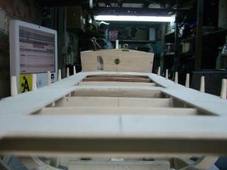

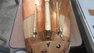

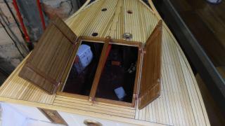

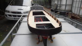

buna seara la toti ,am reparat sudurile si am dat prima mana de vopsea

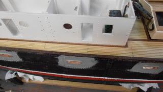

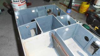

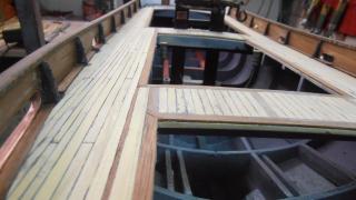

  • Imagine atasata: P2070169.jpg
  • Imagine atasata: P2070171.jpg
#75 Useril este offline   Neastefan

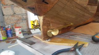

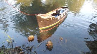

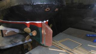

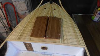

Postat 09 June 2012 - 07:48 PM

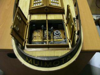

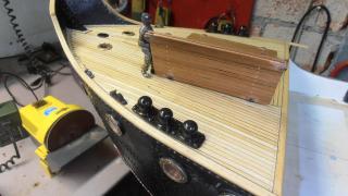

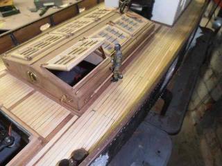

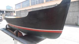

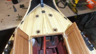

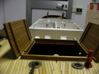

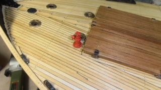

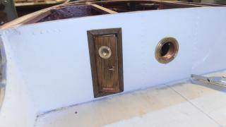

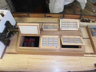

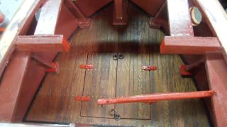

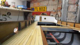

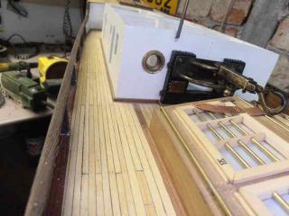

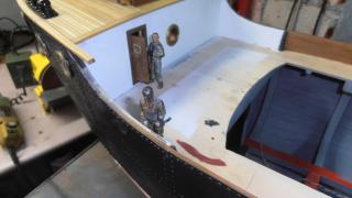

buna ziua amterminat cu vopsitul iaca fotografiile

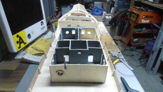

  • Imagine atasata: P2150180.jpg
  • Imagine atasata: P2150184.jpg
  • Imagine atasata: P2150187.jpg
  • Imagine atasata: P2150177.jpg
  • Imagine atasata: P2150178.jpg
  • Imagine atasata: P2150176.jpg
  • Imagine atasata: P2150181.jpg
  • Imagine atasata: P2150173.jpg

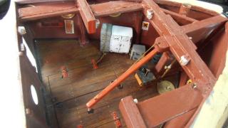

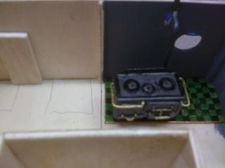

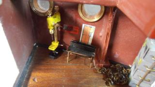

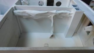

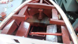

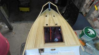

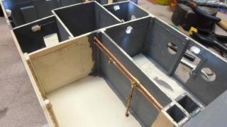

Postat 17 June 2012 - 01:08 AM

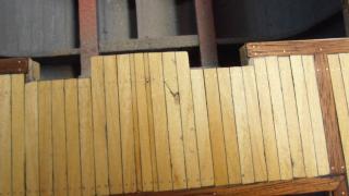

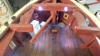

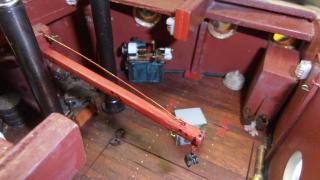

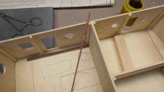

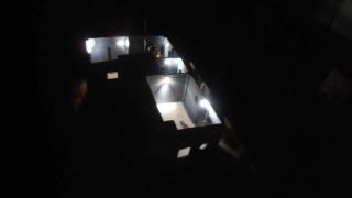

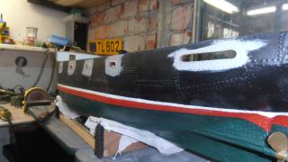

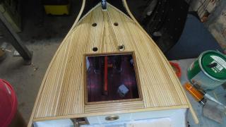

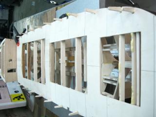

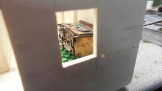

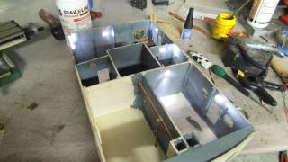

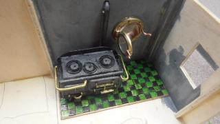

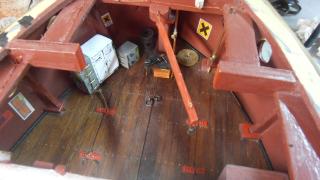

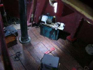

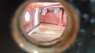

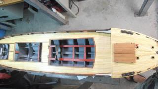

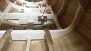

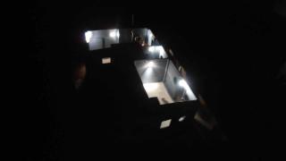

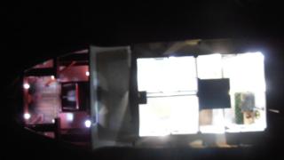

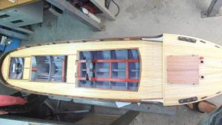

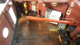

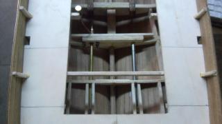

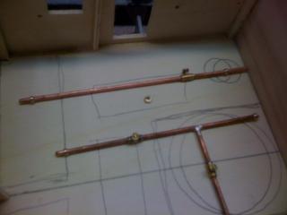

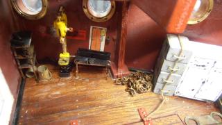

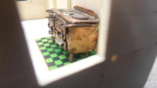

buna ziua am vopsit cala a mai ramas instalatia electrica

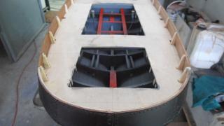

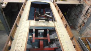

  • Imagine atasata: P2230192.jpg
  • Imagine atasata: P2230188.jpg
  • Imagine atasata: P2230189.jpg
  • Imagine atasata: P2230190.jpg
  • Imagine atasata: P2230191.jpg

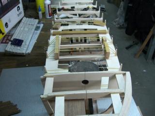

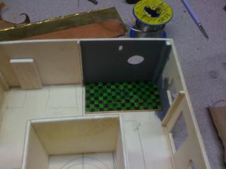

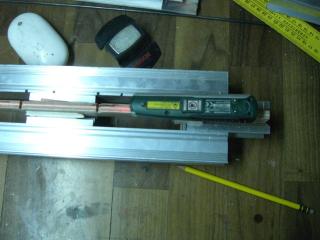

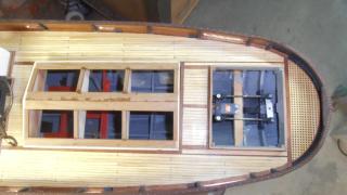

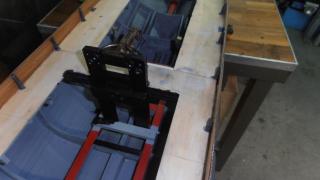

Postat 25 June 2012 - 12:15 AM
ACHRISTIAN a spus:
1340399785[/url]' post='151924']
Nea Stefan! nimic nou sub soare?cum mai decurge lucrarea la "jucarie"? sunt tare curios de acel faimos motor cu abur,de care aminteai la inceputuri.

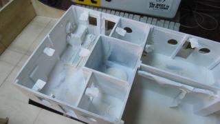

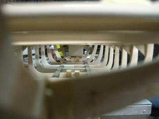

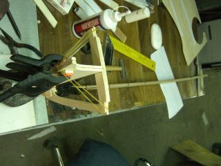

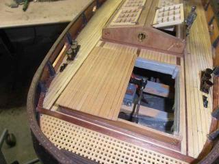

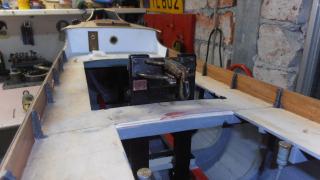

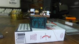

motoarele si boilerul probabil o sa fie gata la iarna, pana atunci cateva foto
http://jpduval.free....deo%2010x20.pdf

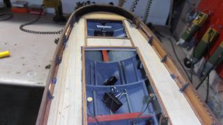

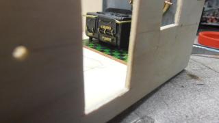

  • Imagine atasata: P2270193.jpg
  • Imagine atasata: P2270194.jpg
  • Imagine atasata: P2270195.jpg
  • Imagine atasata: P2270196.jpg
  • Imagine atasata: P2270197.jpg
  • Imagine atasata: P3030198.jpg
  • Imagine atasata: P3030199.jpg
  • Imagine atasata: P3030200.jpg
Aceasta postare a fost editata de Neastefan: 25 June 2012 - 12:20 AM

P.S.
Acu vazu motorul ...de ce asta si nu unul "clasic"?

Nu am mai facut nimic de aceasta amploare si nu am scule cnc si nu stiu daca ma descurc cu un stephenson
