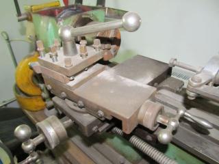

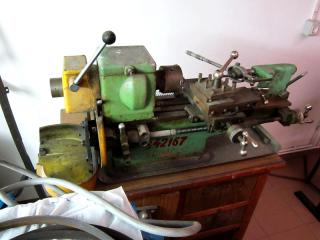

Fiind în plin avânt modelistic :-P am început să mă interesez de un ministrung. Mi-a plăcut mult topicul Ministrung selfmade al lui traian și mi l-am pus în plan. Însă nu e ceva care se rezolvă de azi pe mâine.
Interesându-mă pe la serviciu am găsit „ruina” din poze, pe care unii nu s-au îndurat s-o arunce. Mi s-a spus că ar fi cehoslovac. Am căutat pe net, dar nu este TOS MN80 și nici clona SP80 (vezi batiul cu un singur picior), dar seamănă.
Tot ce există este în poze. Are universal diametrul 80, dar nu și cheie pentru el :-P (asta să fie toată problema). Are motor, trifazat, ceea ce face să nu fie prea util acasă, mai ales că e și voluminos, nu-l poți ține pe un raft. Are toate piesele instalației electrice (cabluri, conectoare, contacte, siguranțe), dar nu șiu în ce stare este instalația. Turațiile se schimbă din curea - are, dar într-o stare deplorabilă. Păpușa mobilă am impresia că e pusă invers. Nu are niciun accesoriu, lipsește în special vârful rotativ din pinolă. Am impresia că lungimea de prelucrat între vârfuri nu trece de 250. Câteva cuțite am (eh, astea se găsesc). Pe ghidaje e multă mizerie, se vede că e nefolosit de multă vreme, dar toate săniile se mișcă bine, se simte alunecarea pe uns, nu pe metal.
Și acum întrebarea din subtitlu: merită recuperat acest strunguleț pentru modelism? Dacă da, v-aș fi recunoscător pentru orice informație, de exemplu ce tip este, caracteristici tehnice, ce i-ar mai trebui etc.
  • Imagine atasata: Strung1.JPG
  • Imagine atasata: Strung2.jpg

Strungul este fabricat in Romania si este de tip Pioner,costuctia este solida cu batiu din fonta,are si cutie de avansuri cu roti de schimb,se pot executa si anumite tipuri de filete.Problema cea mai mare a fost cu axul pricipal care se sprijina pe doi rulmenti radiali-axiali nu asigura precizia prinderi repetate,cauza impreciziei era necoaxialitetea dintre cele doua alezaje din papusa fixa in care erau fixati rulmenti,de aceea a fost vidut.Sfatul este sa cauti un ceas comparator si sa verifici bataile radiale si cele axiale cu un ax etalon fixat in universal si intre virfuri .O precizie satisfacatoare ar fi de 0,05-0,08.Dan

Se vede că vă pricepeți. Într-adevăr, arborele are un joc axial imens, de cca 10 mm, cel radial nu mi-a trecut prin cap să-l verific. O să mă uit mai cu atenție la toate mecanismele.

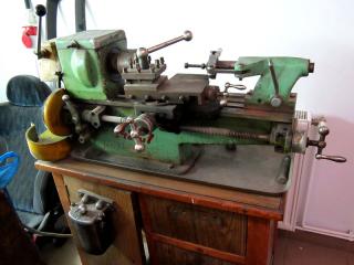

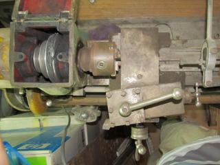

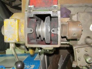

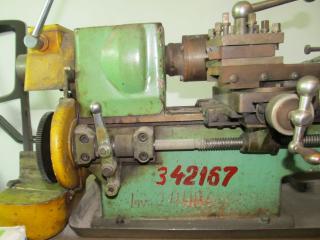

Am făcut fotografii cum am putut. Nu pot deschide mai mult.
Am vorbit cu cineva care a lucrat pe el și a spus că după ce strungul se încălzește, universalul începe să bată. Practic a confirmat problemele de lăgăruire a arborelui.
Pentru cei ce întreabă de noutăți, nu sunt. M-am interesat de formalități și mi-au spus ce se poate. Nu prea multe (de exemplu, ca donație poate fi donat doar unei unități bugetare). Costul formalităților depășește valoarea de inventar. :crazy: Unii înțeleg situația, dar alții zic că ar vrea să-l repună în funcțiune. Dar n-o fac, stau ca câinele pe paie.

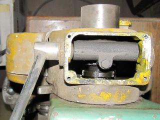

Multumesc mult pt. poze , prin sertare am gasit bucsa si " potcoava " care sunt actionate de maneta de sus credeam ca nu apartin strungului , am incercat o ansamblare dar ceva nu se leaga , am vazut ca si bucsa d-voastra are frezat in interior canale mai lipseste ceva? nu cred sa le fi frezat degeaba cineva, ; daca puteti deschide capacul galben sa faceti o poza la ansamblu bucsa -potcoava - maneta v-as fi recunoscator din pacate nu am alta optiune neavand nici un reper in aflarea modelului acestui strung totusi dupa finisaje cred ca e romanesc sau rusesc , acum e desfacut bucati vreau sa-l reconditionez si sa-l fac sa functioneze ghidajele , caruciorul , rotile dintate sunt in stare buna ( din poza am vazut canu lipseste nici o roata), multumesc inca o data si scuze administratorului pentru neconcordanta.

Am reușit să fac două poze cu maneta în cele două poziții. Mai mult nu se vede.
Nu cunosc strungul, așa că nu vă pot spune nimic despre acele canale din interior. :-(
La ce foloseste acea maneta? Multumesc!

Acea maneta era pentru prinderea rapida a pensetelor
Nu ai si vreun set de pensete la el? de diferite dimensiuni? adica prinde diferite diametre. Taica-miu are unul asemanator, numai ca e german

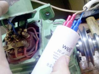

Am aflat ceva nou , incercam sa aflu cum se opreste universalul fara a astepta sa se opreascaaaaaaaaa singur din rotatie( ca e ceva de asteptat cred?) si speram ca aceea maneta e pt. acest lucru si nu intelegeam actionarea , dar prin raspunsul colegului " scristi" m-am lamurit intr-o oarecare masura daca detii un asmenea strung te rog sa detaliezi procedeul de prindere a pensetei si tragerea acesteia pt. ca pur si simplu nu inteleg sau lipseste ceva?? de la bucsa pana la penseta sunt vreo 20cm e vreo piesa de legatura (tija) . Cu fulia iti multumes de sugestie dar problema e de diametru pt. ca influenteaza turatia plus ca ,curelele sunt standardizate ; As vrea totusi sa ne spui daca se poate opri atunci cand doresti universalul ca si la celelalte strunguri normale sau il opresti din buton si astepti sa se opreasca singur. Comutatorul l-am gasit si pe el si e pt. ambele sensuri doar ca v-a trebui remontat . multumesc pt. sugestii.

Mda, sincer nu stiu cum sa monteaza condensatorul pe motor incat sa permita actionarea in ambele sensuri, cand era montat pe 380V, mergea din buton stanga dreapta si actiona motorul cand intr-un sens cand in celalalt.

Prea multe detalii nu stiu/cunosc. Sper sa va ajute! Scuze pentru calitatea pozelor!
Asa e la mine acum legat motorul de 1,1kkw - 380v la 220v si am schimbare de sens din buton. :friends:
