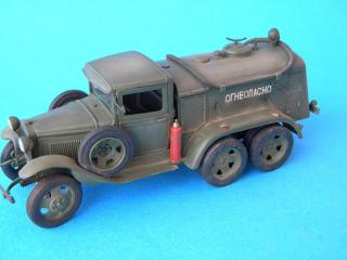

GAZ AAA Bz 38/3 Fuel Tank (sau Бензобак) Conversie Zvezda/Miniart/Armo
Postat 31 March 2012 - 12:08 PM
O conversie,dintre multele posibile , a simpaticului Gaz pe trei axe (carevasazica AAA) in scara 1/35.
Mi-am dorit de multa vreme sa "acaparez"in colectia mea,un asemenea model ,insa nu a fost posibil(scratch nu intra-n discutie),pana cand polonezii de la Armo ,nu au dat "la gata" kitul de conversie propiu zisa.Este din rasina(se stie,pe net exista destule imagini cu el).
De ce Zvezda ? Pentru ca era cel mai accesibil -de fapt cam singurul disponibil- la momentul la care l-am achizitionat ,inca Miniart nu scosesera kitul lor de AAA(in treacat fie spus ,este net superior kitului Zvezda ,dar costa cam dublu).
De ce Miniart ? Simplu : sunt cele mai bune "roti" de GAZ AAA ,la momentul acesta pe piata(chiar incluzind aici si conversiile/upgrade din rasina). Are un pret rezonabil ,se compune din nu mai putin de 256 de parti componente(12 roti cu janta cu tot,din care doua rezerve). Era absolut necesar (dupa opinia mea),avind in vedere calitatea slaba a rotilor din kitul Zvezda(in special din p.d.v.al pneurilor).
De ce Armo ? pentru ca este singurul (la 1/35) si are o calitate peste medie , spre +.
Istoria masinii... nu este glorioasa ,deci nici cine stie cat de cunoscuta. O masina oarecare,o cisterna de front (putea la fel de bine sa deserveasca si scopuri civile) ,adica nimic spectaculos.Totusi o masina pitoreasca ,cu un aspect de Belle Époque ,un look grav ,dar in acelasi timp burlesc.

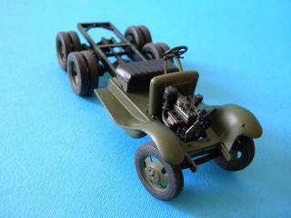

Postat 31 March 2012 - 12:51 PM

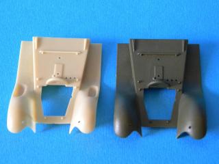

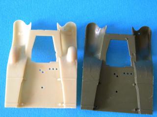

Prima piesa care trebuie schimbata,este podeaua,impreuna ca aripile fata (piesa F10 din kitul Zvezda).
Intre aceasta piesa si substitutul ei ,din rasina,nu exista absolut nici o diferenta.De remarcat calitatea turnarii.
Armo si-au facut treaba ,pana aici ,foarte bine.
Imagine atasata: Picture 057.jpg Imagine atasata: Picture 058.jpg

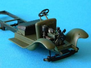

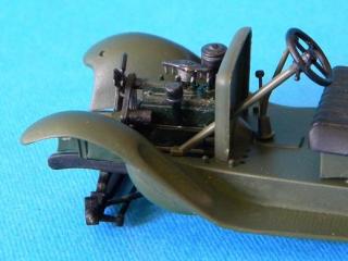

La versiunea Bz 38 ,rotile de rezerva erau purtate pe aripi;de-aici cele doua alveole stanga/dreapta. In rest ,nu sunt diferente.

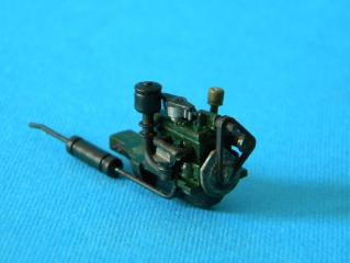

Si micul motor,vopsit "de baza" ,isi asteapta "ruginile'
Imagine atasata: Picture 059.jpg

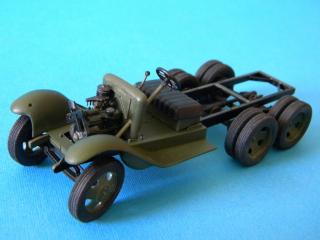

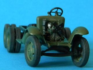

Postat 07 April 2012 - 12:54 PM
"Potrivirile" dintre plastic si rasina sunt bune.Nu se observa nici un fel de diferente.

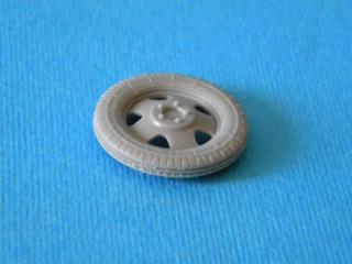

Postat 16 April 2012 - 12:36 PM

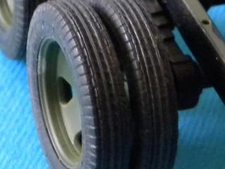

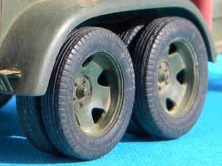

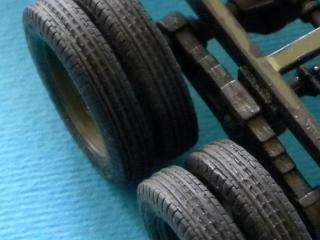

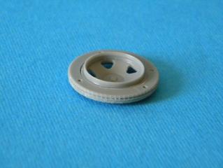

Am reusit sa pun una peste alta toate feliile care , per ansamblu ,formeaza rotile lui AAA.
Sunt 10 roti,fiecare dintre ele compusa din cate 7 "felii" la care se adauga tamburii de frana(numai pe spate) si "rulmentul" axei - pentru toate rotile(pe spate rulmentii nu se vad) si evident ,jantele (in numar de 10).Am folosit ,cred, 100 de piese pentru roti.
Deci : vopsea Tamyia (rubber black) acrilica,peste pneurile Miniart. Eu zic ca merita folosit kitul ucrainenilor,care - asa cum vedeti mai jos -reprezinta in detaliu ,niste roti de AAA .
Imagine atasata: Picture 062.jpg( o jumatate de roata care este formata din 4 felii plus janta)
Imagine atasata: Picture 063.jpg( aceasi jumatate,intoarsa pe partea cealalta)
si rezultatul:
Imagine atasata: Picture 064.jpgImagine atasata: Picture 066.jpg
Imagine atasata: Picture 065.jpgImagine atasata: Picture 067.jpg
Imagine atasata: Picture 068.jpg
Aceasta postare a fost editata de Longinus: 16 April 2012 - 12:51 PM
Nu prea inteleg de ce le-au complicat asa . Inteleg sa lase janta fara cauciuce > asta te ajuta mult daca doresti sa creezi un model ars , sa zicem , dar sa-ti felieze cauciucul in modul acela mi se pare usor ridicol , ilogic si sadomasochistic, fiindca inafara de a-ti da de lucru suplimentar , de fapt nu ajuta la nimic . ... Sau o fi fost vreo modalitate de-a producatorului de a reproduce cat mai detaliat cauciucul ...sau pentru a le schimba modelul creneleor (?)
Dacă nu aș sti ce urmează sa apară, aș zice ca te-ai dedat la HotRod-uri
Eu ma gandeam la vehicole abandonte / sabotate :-D
Aceasta postare a fost editata de dany: 16 April 2012 - 06:54 PM
Postat 16 April 2012 - 09:18 PM
Vezi postareadany, la 16 April 2012 - 06:36 PM, a spus:
Si eu cred la fel : din cele 7 felii compui o roata;mai corect spus ,un pneu. Treaba vine cam asa : sunt 7 felii numerotate individual ; primele trei formeaza jumatatea dreapta (sa zicem) > partea dinspre exterior; ultimele trei formeaza jumatatea interioara; a saptea feliuta,de fapt a patra in ordinea montarii,reprezinta sectiunea centrala >sa zicem axa de simetrie a pneului.Primele trei ,reunite ,intra pe janta de afara spre inauntru ,se prind de sectiunea centrala ,iar ultimele trei,reunite,se monteaza dispre interior spre inafara,pe janta. Cand se intalnesc ,trebuie sa calce PERFECT. Fiecare felie are cam 0,5 mm grosime si are niste gaurele de ghidare; partile exterioara au cate doi pini de ghidare ."insirate" in ordine (atentie !!! ordinea trebuie respectata cu sfintenie) compun modelul pneului(amprenta).Daca gresesti si schimbi ordinea (sa zicem lipesti felia 3 in loc de 2) sau schimbi sensul ,te-ai ars : pneul o sa semene a ... nimic. De asemenea ,daca nu slefuiesti LA SANGEEEE ,fiecare fata a unei "felii" ,sau daca-ti scapa "praf" din ce-ai slefuit ,va ramane distanta intre ele ,iar la final o sa obtii un pneu...crapat pe intreg diametrul.Toata figura asta ,trebuie repetata ,cum spuneam ,de 10 ori.Din pozele zoom x10 se poate vedea ca nu-i de gluma.
La final,insa, o sa-ti iasa niste roti de AAA ,"la fix" cum se zice ,kitul up/grade de la Miniart putind sa stea cu fruntea sus langa orice set din roti resin,mai cu staif si mai scumpe.Oricum ,eu am scapat.

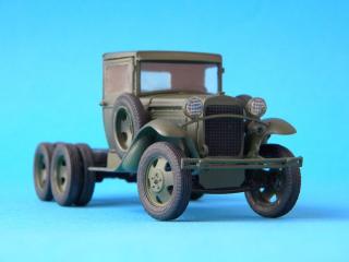

Pai...vine asamblata cabina,care dupa cum stii,in cazul lui Zvezda ,nu este tocmai un model de precizie a imbinarii.
In fapt ,cabina am cam asamblat-o,deja si am fixat-o peste sasiu/podeaua masinii. Am mai fixat si radiatorul (voi pune si foto,poate chiar astazi) si acum lucrez farurile.

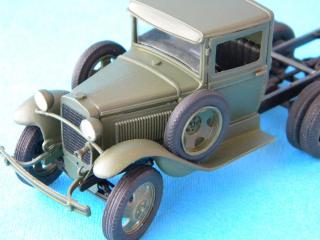

Postat 17 April 2012 - 06:30 PM

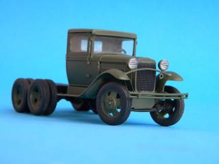

Cam asa vine cabina.Desigur inca-i lipsesc detaliile si nu are rotile de rezerva puse la locul lor. Sticla farurilor nu ma multumeste defel; pare prea ...grosiera,in special striurile. In lipsa de ceva mai bun,insa...
Imagine atasata: Picture 069.jpg

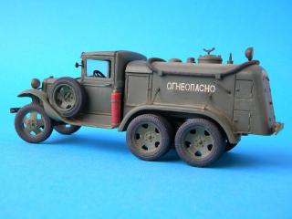

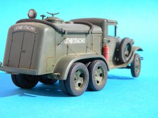

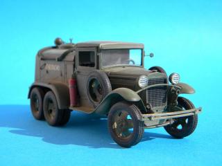

Postat 21 April 2012 - 06:50 PM
Am adaugat rotile de rezerva (sunt ARMO ,din resin si au fost turnate/copiate dupa originalele Zvezda). Manerele de la usi impreuna cu para claxonului ,sunt prezente si ele.
Imagine atasata: Picture 080.jpg
Imagine atasata: Picture 074.jpg
