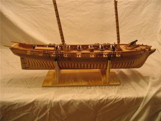

As dori sa realizez in viitor ( dupa ce termin Mari Corabii) un model POF (plank on frame) ca in poza. O sa fie un proiect luuuuung si provocator. Acum sunt in stadiu de informare si colectare de material.
De aceea ma intereseaza mai mult lemn masiv, nu stratificat gen placaj de traforaj.
