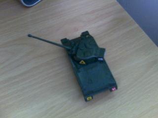

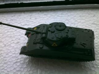

Blue-Max, la 08 April 2012 - 04:17 PM, a spus:

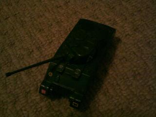

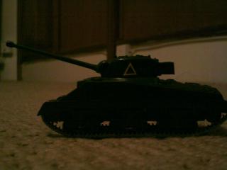

Dar esentialul a fost atins, caci dupa cum chiar tu spui, te-ai simti bine ....
Pai, bine ai venit !

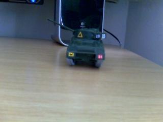

Un Sherman Firefly Vc, va fi intotdeauna un subiect modelistic deosebit de suculent.
Pentru primul kit pe care ai dorit sa-l prezinti p'acilea... alegerea ta, s-a oprit asupra unui "mare clasic", intr-o clasic de britanica scara : 1/76 !
Deoarece, Revell doar l-a reinbuteliat, la origine apartine unei vechi si absolut britanice firme, din Lesney - GB : Matchbox :
http://www.matchboxk...products_id=251

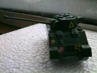

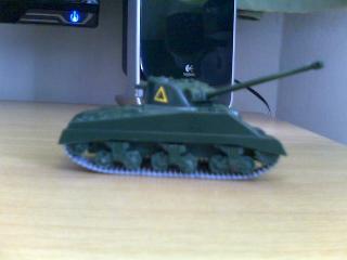

Probabil ca luat de avant, ai combinat decaluri din ambele inmatriculari oferite de kit.
In general, ai optat pentru tancul din Batalionul "2nd Fife & Forfar Yeomanry" ( 11 Armoured Division ), dar ai folosit si simbolurile tactice plasate pe chesonul radio, specifice pentru Firefly-ul din "2nd Battalion Coldstream Guards" ( Royal Guards Armoured Division ) :
Asa cum bine ai spus, fiecare practica acest frumos hobby, asa cum se simte bine. Dar, uneori, respectarea realitatii istorice, devine unul dintre scopurile practicarii acestuia...
Kitul pe care l-ai construit, desi glorios de batran, este inca simpatic si relativ corect. Dar... timpul si-a spus cuvantul si, fata de stadiul tehnologic de astazi, este simplificat si destul de grosolan.
Daca te-ai decide sa-ti pastrezi interesul pentreu subiect si pentru aceasta incantatoare scara mica ( braillescale, adica 1:76 si 1:72 ), ti-as sugera sa incerci pentru un viitor proiect, acest kit :
http://www.172sherma...reflyVCprev.htm
Ursesti salutari !

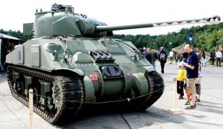

Ca sursa de inspiratie in finalizarea proiectului tau, iata un Sherman Firefly Vc, cu o inmatriculare apartinand Diviziei Blindate a Garzii Regale :
Apartine celui de-al treilea Batalion ( cel "junior") al Brigazii blindate, anume "Irish Guards".
"Coldstream Guards" este al doilea Batalion, iar primul Batalion ( cel "senior") este "Grenadier Guards".

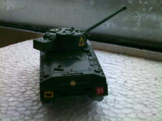

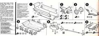

dani, la 20 April 2012 - 07:27 PM, a spus:

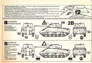

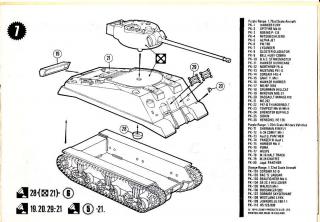

Fratioare, nu avea cum sa monteze carcasa diferentialului gresit, deoarece este turnata in doua bucati, solidare cu sasiul si coca superioara.
Vezi instructiunile originale ale kitului, postate mai sus.

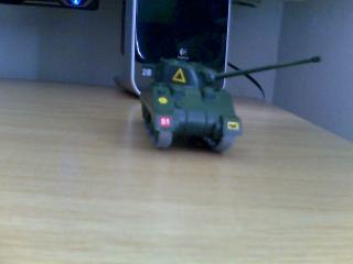

@combat18 :

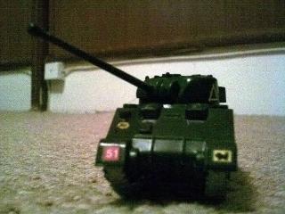

Inmatricularea... tot nu este corect aplicata ...
Ai plasat insemnul Diviziei 11 ( "Black Bull" ) si "AoS Number" ( Arms of Service Number ), acel 51 alb in patrat rosu ce reprezinta pozitia batalionului ( senior ), in cadrul brigazii blindate a diviziei... exact unde nu trebuie.
Adica pe aripile suplimentare paranoroi. Pai, acele table erau primul lucru aruncat de echipaje, dupa ce primeau tancul. Nu prea ai sa le vezi, in fotografiile de epoca.
Asa cum prea bine se poate observa in fotografia postata de mine, cum si in instructiunile kitului este clar indicat, insemnul divizional si AoS-ul se plaseaza pe carcasa diferentialului !
Aceasta postare a fost editata de GRIZZLEA: 21 April 2012 - 05:44 AM

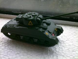

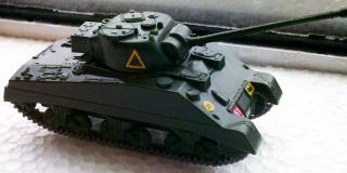

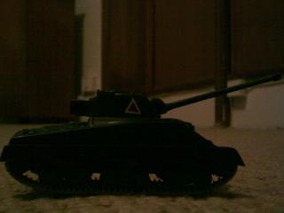

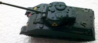

Eu vreau să-ţi spun altceva. Modelul tău îmi aminteşte de unul dintre primele mele kit-uri, făcut de mult cadou unui (fost) puşti şi probabil ajuns la gunoi. E asamblat curat, după cum văd, cu decalurile aplicate şi cam atât. Dar este primul, îţi faci mâna.
Ai aici o oportunitate mare - exersează pe el! Chiar dacă la sfârşit va ajunge la cutia cu scratch/spare parts. Exersează tehnici de vopsire simple. Vezi dacă poţi vopsi accesoriile de pe el (cozi de unelte, etc.). Exersează uzuri. Fă tot ce îţi trece prin cap. Vezi ce iese, vezi ce îţi place şi ce nu. Apoi o iei de la capăt. Pune fotografii pe aici, primeşti sfaturi.
Apropo de fotografii, dacă nu ai experienţă, încearcă să le faci la lumină naturală, vor ieşi mai bine.
Într-un cuvânt - dă-i bătaie, eşti pe drumul ce bun, depinde doar de tine să continui!
