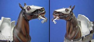

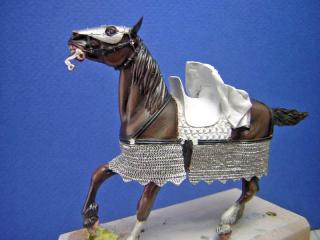

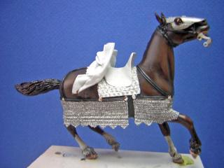

Calul s-a cam terminat. Dupa cum vedeti s-a uscat aproape mat. Trebuie subliniat ca dupa ce se usuca uleiul, va treziti ca luminile sint ceva sterse. Asa s-a intamplat si de data asta. Am mai adaugat ceva lumini.
Imagine atasata: DSCN6621.JPG Imagine atasata: DSCN6622.JPG
Ceva detalii la capul calului..
Imagine atasata: atdetay01.jpg
O sa urmeze sa vopsesc armura si saua la etapa urmatoare.

Cand l-am facut pe cavalryman, m-am documentat un pic in legatura cu anatomia cabalina.
Cred ca pupilele trebuiau ceva mai mari - albul nu se vede decat f.f.putin.
In plus, mi se pare cam sasiu - pe stanga se uita inapoi, iar pe dreapta, spre inainte.
O fi de la vin?
Parca si la bot, i-ar prinde bine niste wash-uri cu gri deschis si roz.
Astept noi pics cat de curand.
Spor.

Multumesc pentru sfaturi.
Stiam ca cand este speriat are ochii larg deschisi, asa ca se vede ceva mai mult albul. Poate ca am exagerat putin aici.. O sa incerc sa corectez..
O sa mai lucrez si la bot. Nici dintii nu i-am vopsit inca.

Intre timp ultimele poze de la cal. Armura s-a vopsit cu boltgun metal de la culorile Citadel si pe urma s-a innegrit cu uleiuri raw umber+ivory black.
Imagine atasata: atarmor01.jpg
